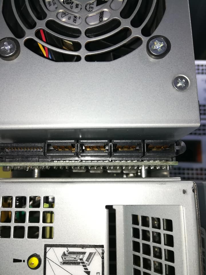

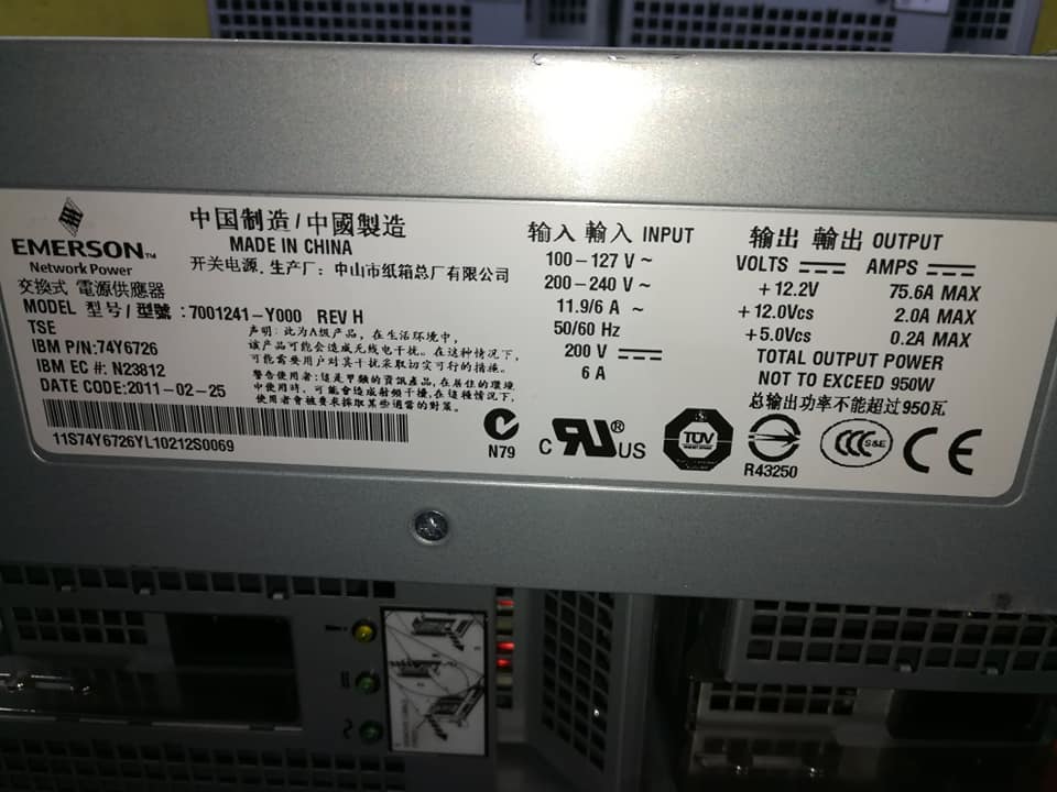

Değerli arkadaşlar, 12volt 75amper Güç Kaynağına Saatte 55 Amper Çeken Elektrik Motoru bağlayacağım.Güç Kaynağının 2 +, 2- çıkışı var. 2 artı birleştirip ve 2 eksi çıkışı yine birleştirip kullansam sıkıntı oluştururmu? Güç kaynağı ile motor arasına güvenlik amaçlı güç diyotu takmalı mıyım? Elektrik motoru ilk kademede 10 amper yük çekiyor. 5. kademede 55 amper civarı. Bu sistemi sağlıklı kullanabilmem için ne önerirsiniz?

ikinci konu bağlantı terminalleri bu akımı kaldırabilecek güçte uygun bağlantı birleşim noktaları ile desteklenmeli. Bu güç kaynağının çıkışları özel bir soketle yapıldığı görünüyor. Aynı soketin karşılığı yok ise içeriden uygun birleşimle dışarı terminal çıkartmakta fayda var.

12.2volt 75 amper ile 12 volt 2 amper lik çıkışları birleştirmekten bahsediyorsan ikisi bağımsız çıkışlar olmalı, birleştirmen sakıncalı olabilir ve 2 amper için de değmez zaten

Soketlerin lehimlerine kablo lehimleme yi düşünüyorum. Birde güç kaynağı na zarar vermeden amperi büyük olan kısmı nasıl bulabilirim?
Amperi büyük olan terminal zaten belli resimde 4 lü kalın padli terminaller yüksek akım taşımak için dizayn edilmiş. Büyük ihtimalde zaten içerideki karta bağlı olduğu nokta ikiside birleşiktir. Dışarı ikişerli terminal çıkarılmış yada ihtiyaç besleyeceği nokta iki adet.
Amperi küçük olan kısım diğer küçük terminallerde olmalı.
Birde bu güç kaynağını çalıştırıp ölçtünüzmü genelde bu gibi güçlü kaynaklar terminalden power on sinyali gelmeden çıkış vermezler. Onun için modifiye etmek gerekebilir. Yada sistemden power good sinyali almak isteyebilir.

Polonya elektironiktenmi aldın bunu power on pini lehimlimi fişe takınca direk çalışıyorsa öledir öyle ise güç kaynağı boşta çalışırken güce bindirirsen motoru güç kaynağı korumaya geçer bunun olmaması için pinlere atılan koblonun arasına on of bi anahtar koy fişe tak motor direk bağlı iken anahtarı açarsan korumaya geçmez bende 12 volt 200 amperi var bunun server güç kaynağı

Evet güç alabiliyorum. Modifiye edilmiş olarak bana geldi. Kalın 4 lü çıkışları birlestirmeye gerek yok o halde. Sağlam bir kablo ile PCB bağlantılarına lehimleme yapacağım. Uygun soket yok maalesef.
Polonya elektironiktenmi aldın bunu power on pini lehimlimi fişe takınca direk çalışıyorsa öledir öyle ise güç kaynağı boşta çalışırken güce bindirirsen motoru güç kaynağı korumaya geçer bunun olmaması için pinlere atılan koblonun arasına on of bi anahtar koy fişe tak motor direk bağlı iken anahtarı açarsan korumaya geçmez bende 12 volt 200 amperi var bunun server güç kaynağı[/QUO
Polonya elektronik ten aldım. Araya on off eklersek kurtarırsa çok iyi olur.

O gördüğün 4 ucuda paralel bağla kesinlikle 2+ ve 2- olmak üzere ancak öle 75amper alırsın ve dediğim gibi güç kaynağını çalışırken büyük bi yük bağlarsan güç kaynağının korumaya geçtiğini görürsün bununda çözümü şöyle yükü güç kaynağına elektirik vermeden bağlarsan korumaya geçmez yani o motoru güç kaynağının çıkışlarına bağlayıp 220 volt verirsen fişi taktığın gibi motor çalışır korumaya almadan saygılar
