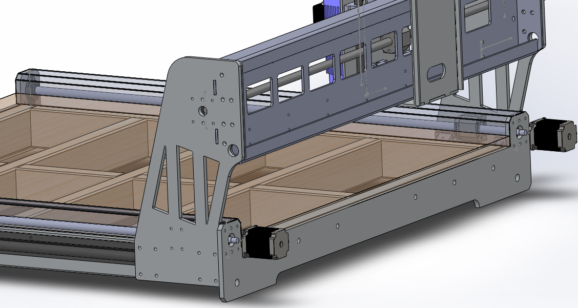

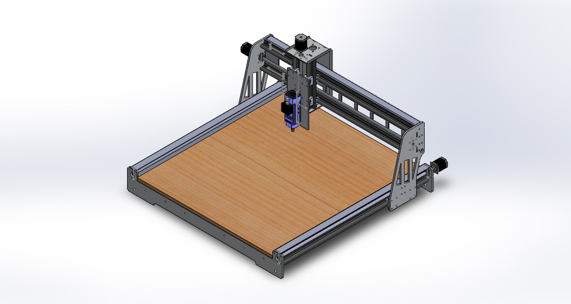

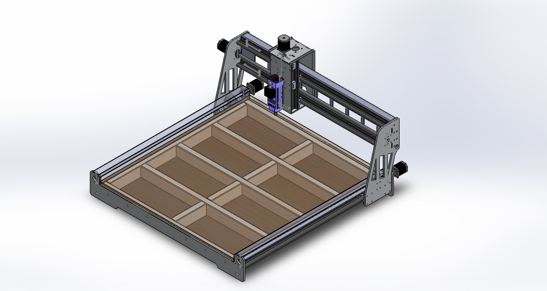

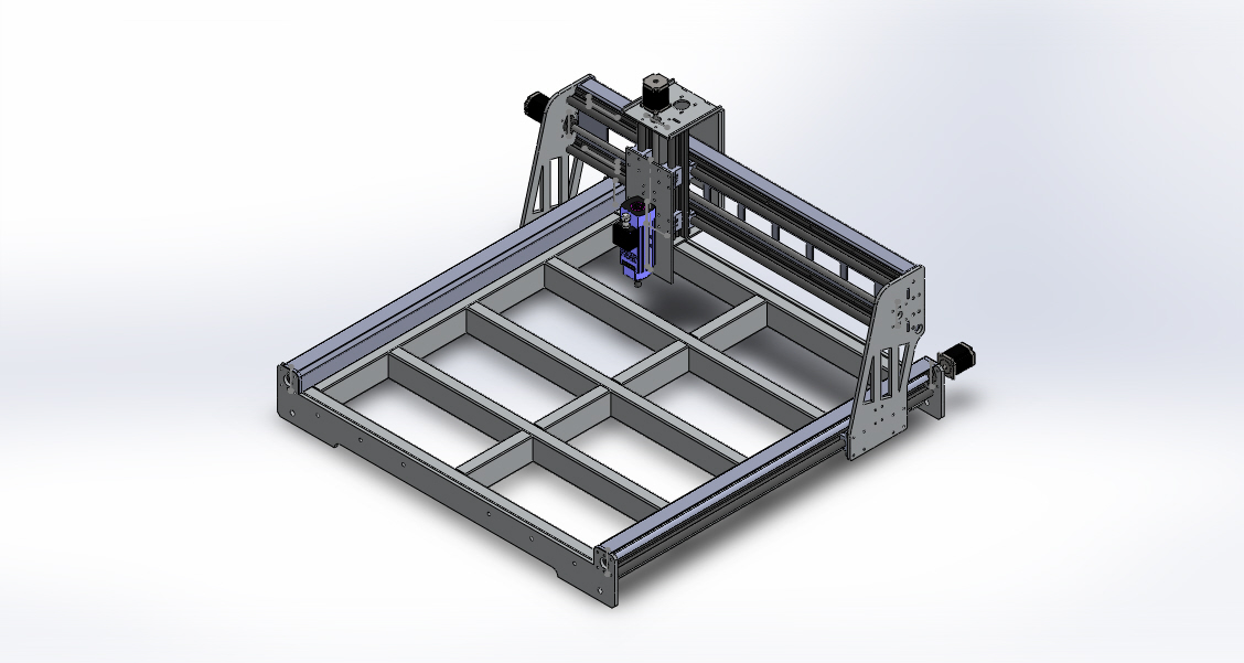

Önceki konuyu değiştiremediğim için yeni bir konu açtım. çalışmaları burdan paylaşıcagım. ahşaptan yapacaktım ama tarasımı tamamen değiştirip metal yapmaya karar verdim.

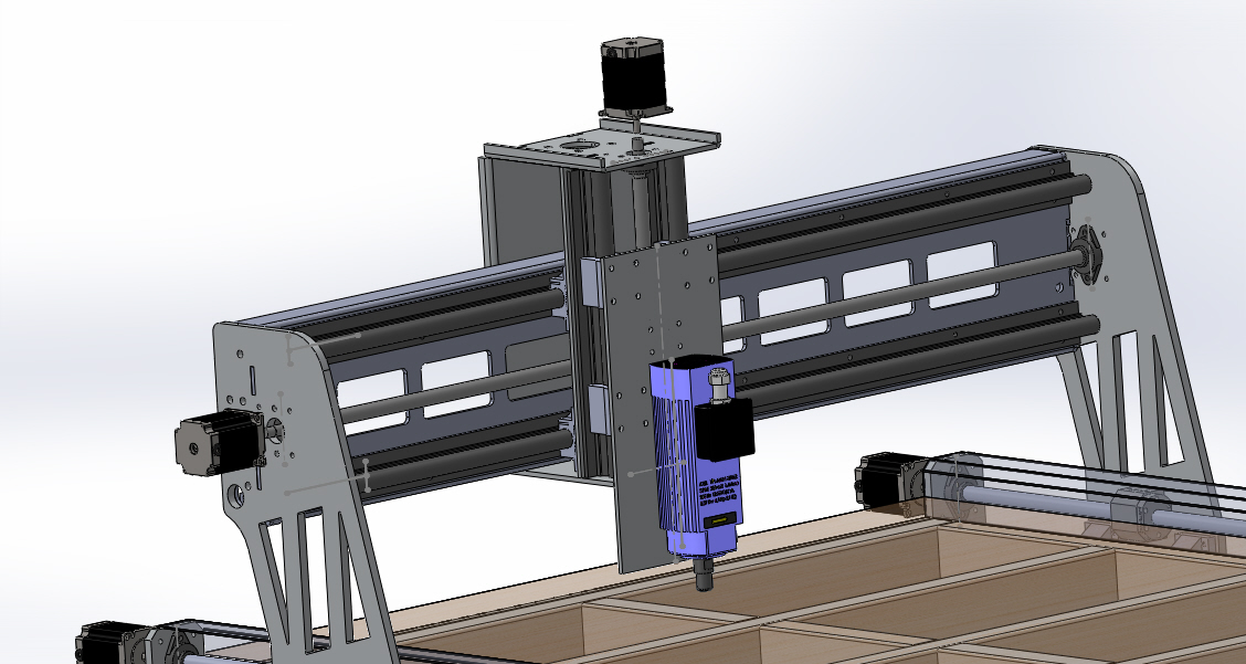

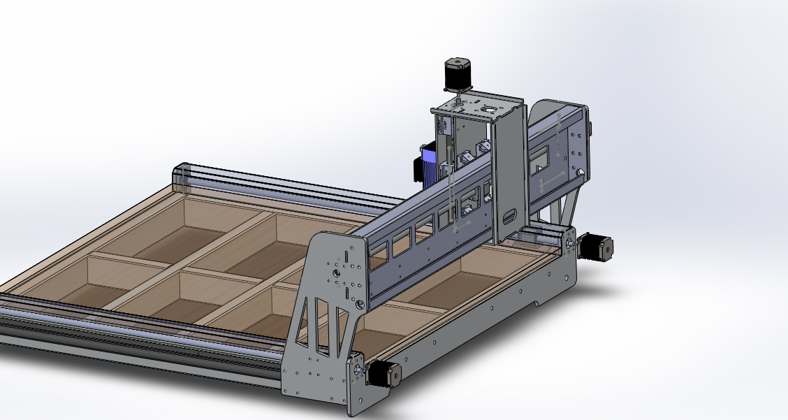

köprü baglantısı 5 mm sacda lazerde kasilip büküm olacak. y ve z eksenleride 5 mm. kaynak yaparken skıntı olmaması için parçaları bir birine geçicek şekide düşündüm.
yan kolon lar 10 mm platineden olacak.
alt şase 40 x 80 x 2.5 profil.

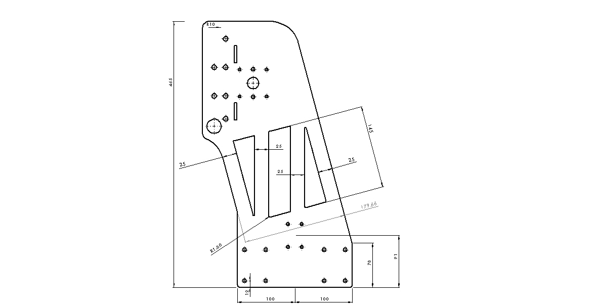

Köprünün sağ-sol yan plakalarında üçer boşluk görünüyor. Genişliğe oranla fazla boşluk açılmış gibi. Ağırlıktan fazla kazandırmayabilir ancak momentlerin yüksek olduğu plakaları zayıflatabilir.

kesime verdim artık. dönüşü yok. ölcüler burda. zayıf kalacak olursa dikey şekilde dıs kısma 3-4 cm genişliginde parça kaynatırım artık yapcak bişey yok.

Yan parçalarında ağırlık merkezi biraz geride kalmış arabaların üzerine eşit yik binmez gibi. Normal kullanımda sıkıntı olmaz ama hızlı çalışmada duruş kalkışlarda esneme yapabilir.
Birde alt destekli millerin vida araları çok fazla olmuş resimdeki gibi yaptıysan vidaları niraz daha sık at

Hah bende tam onu diyecektim ki, lazere çoktan gitmiş meret,
Lazerci kesmediyse bosluklari kaldirayimmi yani ?
Kostur kostur lazerciye gittim. Kesim yapilmamis. Ara bosluklarin hepsini kaldirttim. Sanirim mukavemet konusunda skinti olmaz artik :)
