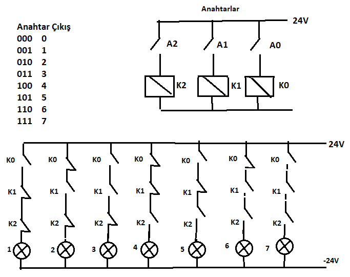

3 Anahtarı kullanarak 7 lambayı ayrı ayrı yakabilir miyim(kumanda edebilir miyim)?
Aynı mantıkla 7 anahtar kullanarak 128 tane lamba ayrı ayrı yakılabilir mi?
Aynı mantıkla 10 Adet anahtarla 1024 Adet lamba yaksam?

Yukarıdaki anahtar durumlarına göre kumanda devresi tasarlanması gerek :eek:
n tane giriş için 2^n (2 üzeri n ) tane durum yada çıkış oluşur. 10 Anahtar için; 2^10 = 1024 çıkış
Böyle bir kışkırtıcı soruyu kumandacı arkadaşlara dijital elektroniğin kapılarını açmak için sordum. Binary yani ikilik sayı sisteminde arkadaşların bahsettiği gibi N girişten 2^N farklı durum oluşturulabilir.
Bu sistem elektronik ve bilgisayar dünyasının temel taşıdır. Burdaki 1 ve 0 lar boolen artimetiğinin temellerini oluşturur.
Anahtar 1 ise açık kontak, 0 ise kapalı kontak olarak düşünürsek, kumanda devresi kolay bir şekilde Anahtar çıkış tablosuna bakarak çözülür.
3 Anahtar için çözüm:
