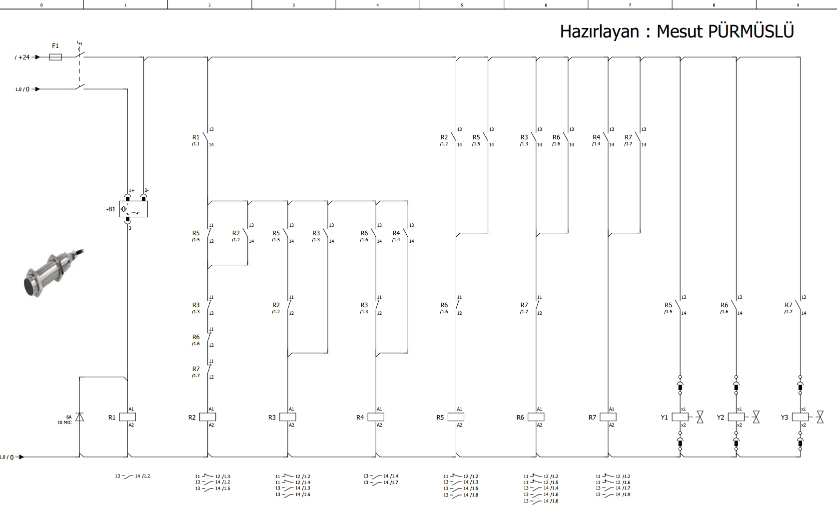

1 sensör ile 3 valfi sıra ile çektirmek istiyorum nasıl yaparım
31 Ara 2020
3
21
Arkadaşlar 1 sensör ile sırayla 3 valf çektirmek istiyorum. Sensör gördüğünde 1. Valf çekicek sensör 2. Kez gördüğünde 1.valf bırakıp 2.valfi çektiricek 3.kez gördüğünde ise 3. Valfin çekmesini istiyorum lütfen yardımcı olurmusunuz yapamadım. :)
Ne ile kontrol etmek istiyorsunuz. Yapmak istediğiniz işlem akıllı röle, plc, arduino veya röleler ile yapılabilir.
Abi kumanda devresi olarak yapmam lazım ama tecrübem fazla olmadığı için yapamadım
Yapmak istediğiniz proje ödev değilse akıllı röle vb. yapmak daha uygun olur. Ekte röleler ile yapılmış şema var.

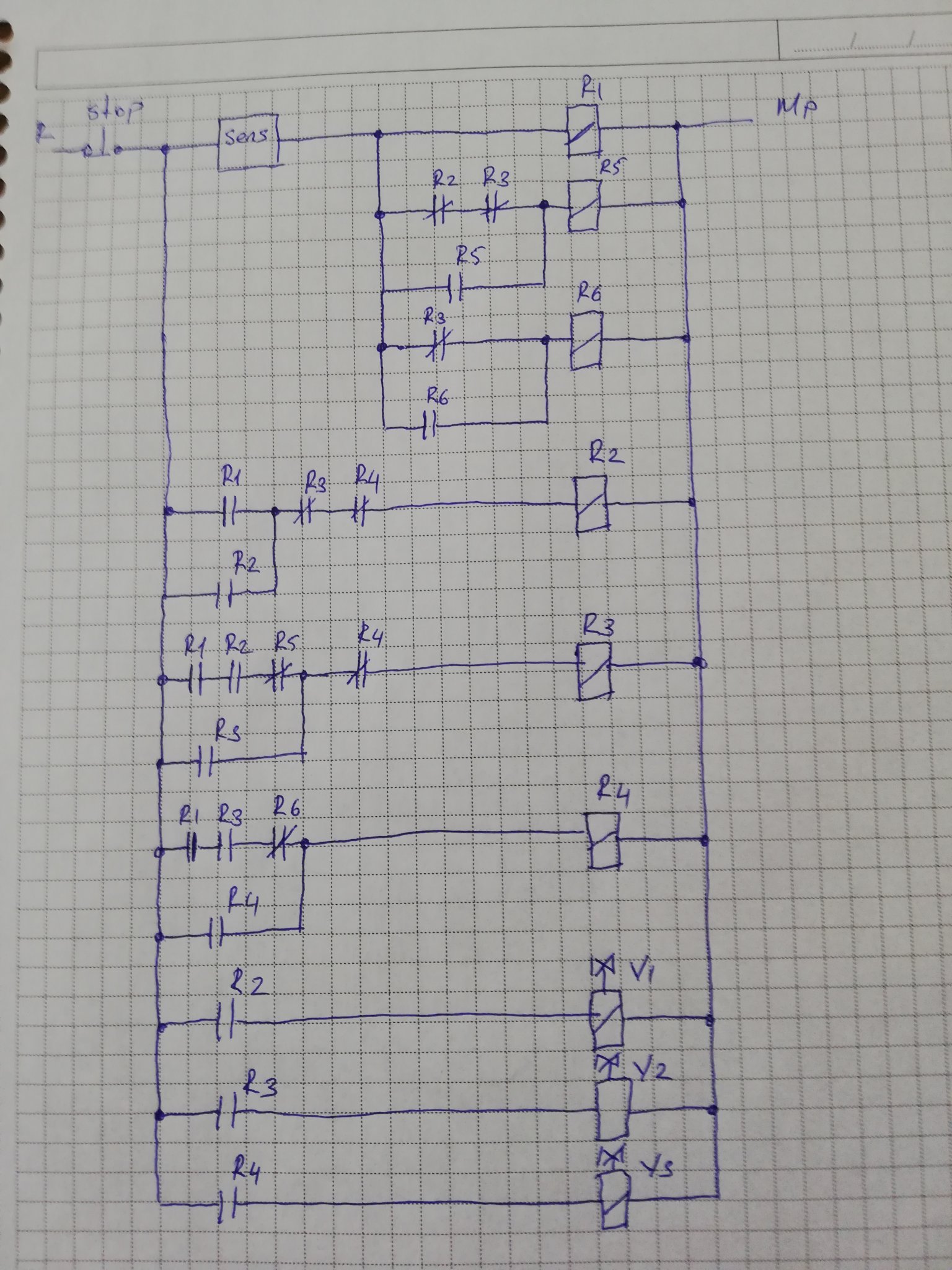

Sayın @i.tandogan'ın yöntemine 2 ci alternatif.
Soruyu tersten sorarsak, 3 sensör ile tek lamba çalıştırmak istersek nasıl bir bağlantı şeması oluşturulmalıdır. Ortada tek bir lamba var, 3 farklı giriş var.. hangi girşten girilirse girilsin ortadaki lamba yanacak...
