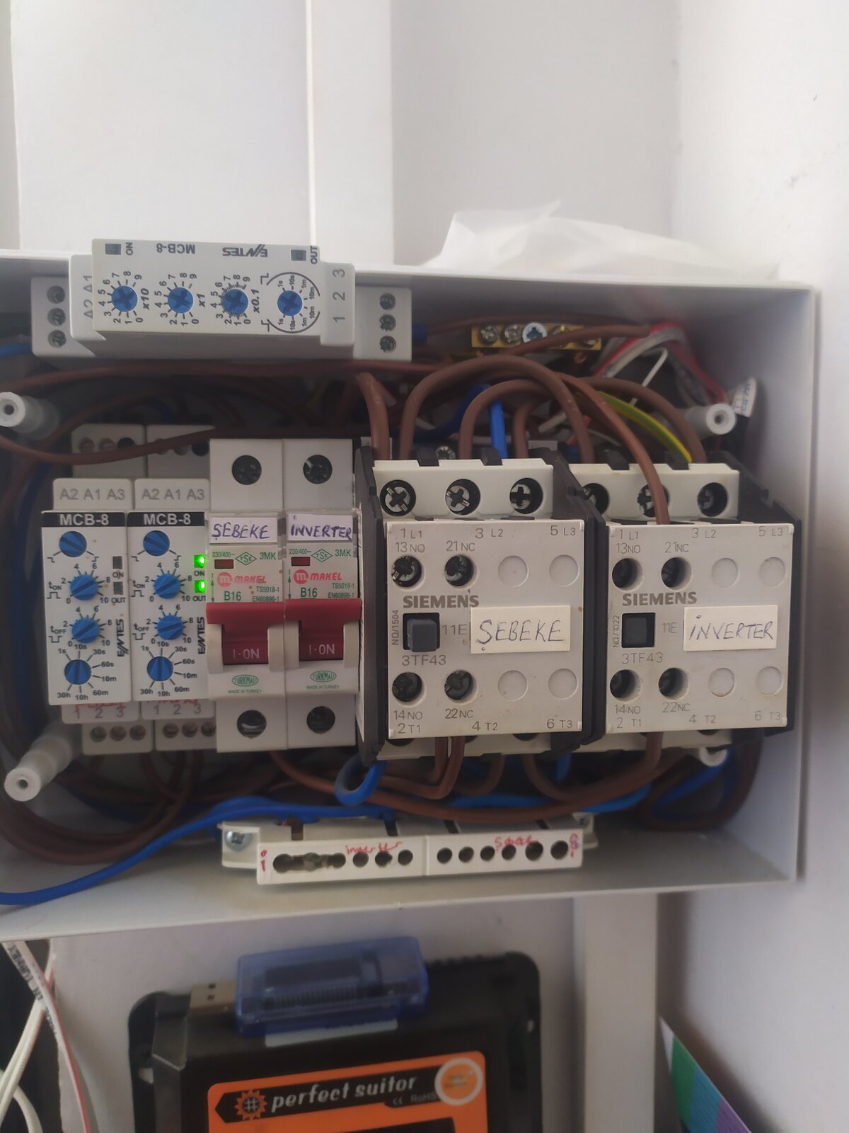

Merhabalar değerli ustalar, hali hazırda pako şalter ile evin bir prizinden ev elektrik tesisatına aktarma suretiyle kullandığım inverterü otomatik hale getirmek istiyorum. Şebeke elektriği geldiğinde inverter devre dışı olacak ve elektrik gittiğinde ise aktif hale gelecek bir sistem. Araştırdığım kadarıyla kontaktör ve zaman rölesi vs ekipman ile yapabileceğimi öğrendim. Ekipman içindekiler tam olarak neler olmalı ve sistem şemasını nasıl edinebilirim? Teşekkür ederim.
Merhabalar.
İstediğiniz projeyi uzun uğraşlar sonucu yaptım ve şuan aktif kullanıyorum.
Forumdaki ustalarımın da çok yardımı oldu konu ile ilgili olarak.
Ama nasıl oldu nasıl yaptım şema vs çizebilir miyim bilmiyorum 😀
Kullandığım malzemeler ise,
2 adet Siemens 3tf 43 kontaktör,
2 adet 16 amper sigorta,
3 adet entes mcb 8 zaman rölesi
Şemalar yararlı olabilir.AliExpreste hazır monoblok üniteler var.Onlar,daha uygun gelebilir.Kontaktörlü yapılacaksa MUTLAKA iki kontaktör arasında MEKANİK KİLİT bulunmalıdır.

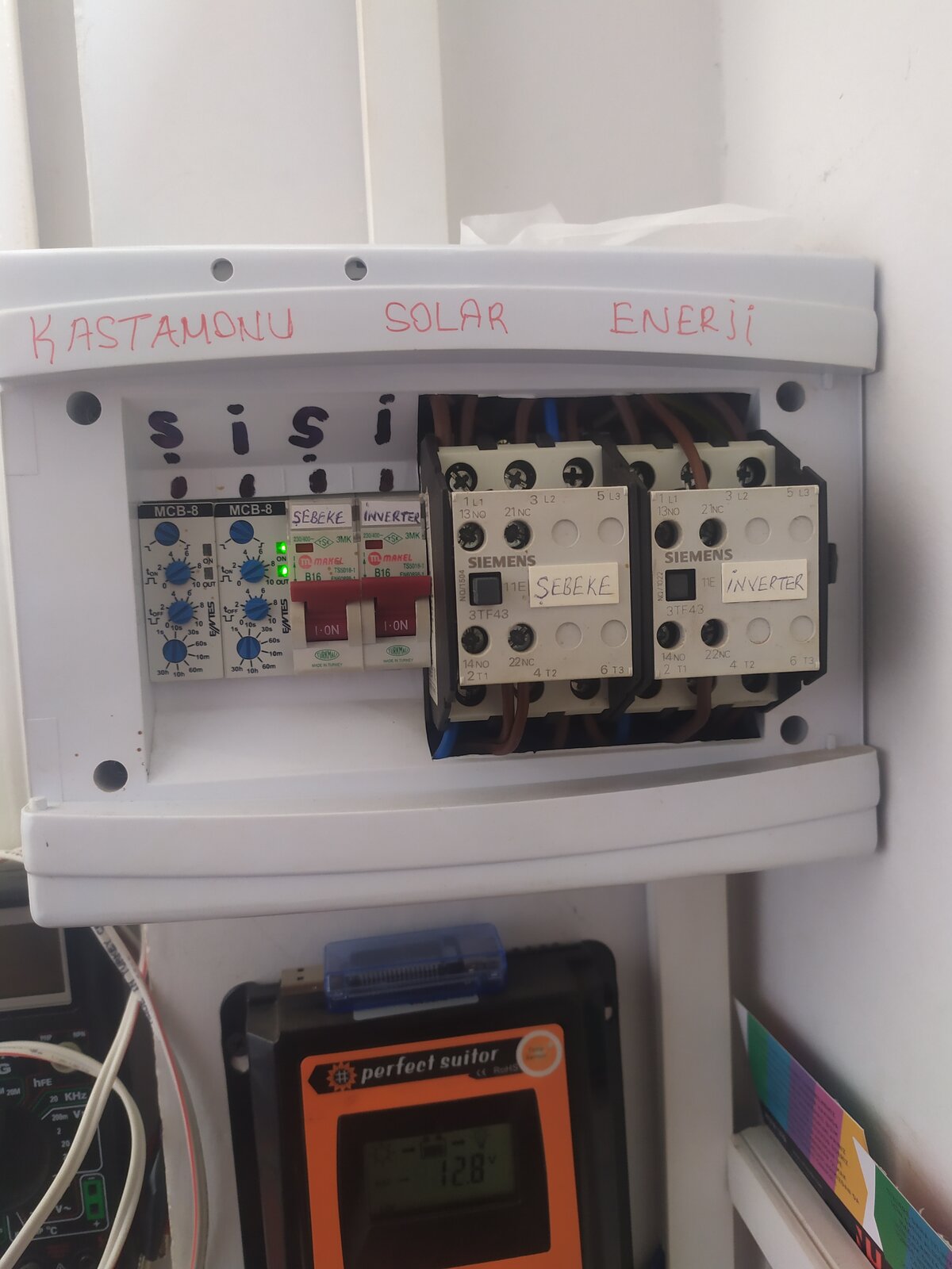

Resim atma durumunuz var mıdır ?
Panonun fotoğrafını çektim ama anlaşılır gibi değil gerçekten.
Sayın @Erhan_TR ustamızın attığı video dan yola çıkarak yapmak daha mantıklıymış.
Ama illa benim yaptığım panonun bağlantılarını öğrenelim derseniz tek tek kontrol edip çizeyim.

Zahmetiniz için teşekkürler, videolar aracılığıyla yapabileceğimi düşünüyorum ve sistemi buna benzer şekilde geliştirmeye çalışacağım.
@rockrider ustam,
Siz böyle konu açınca benimde içimde yer etti bu durum.
Benim transfer panosunu söktüm inceledim.
Nasıl yaptığımı ben bile çözemedim bir kablo kopsa örneğin nereye bağlanacağı belli değil sanki.
Bende panoyu yeniden düzenledim açıklayıcı bir video dan yola çıkarak yaptım ve gerçekten sade ve güzel oldu.
Sizede de tavsiye ederim.
