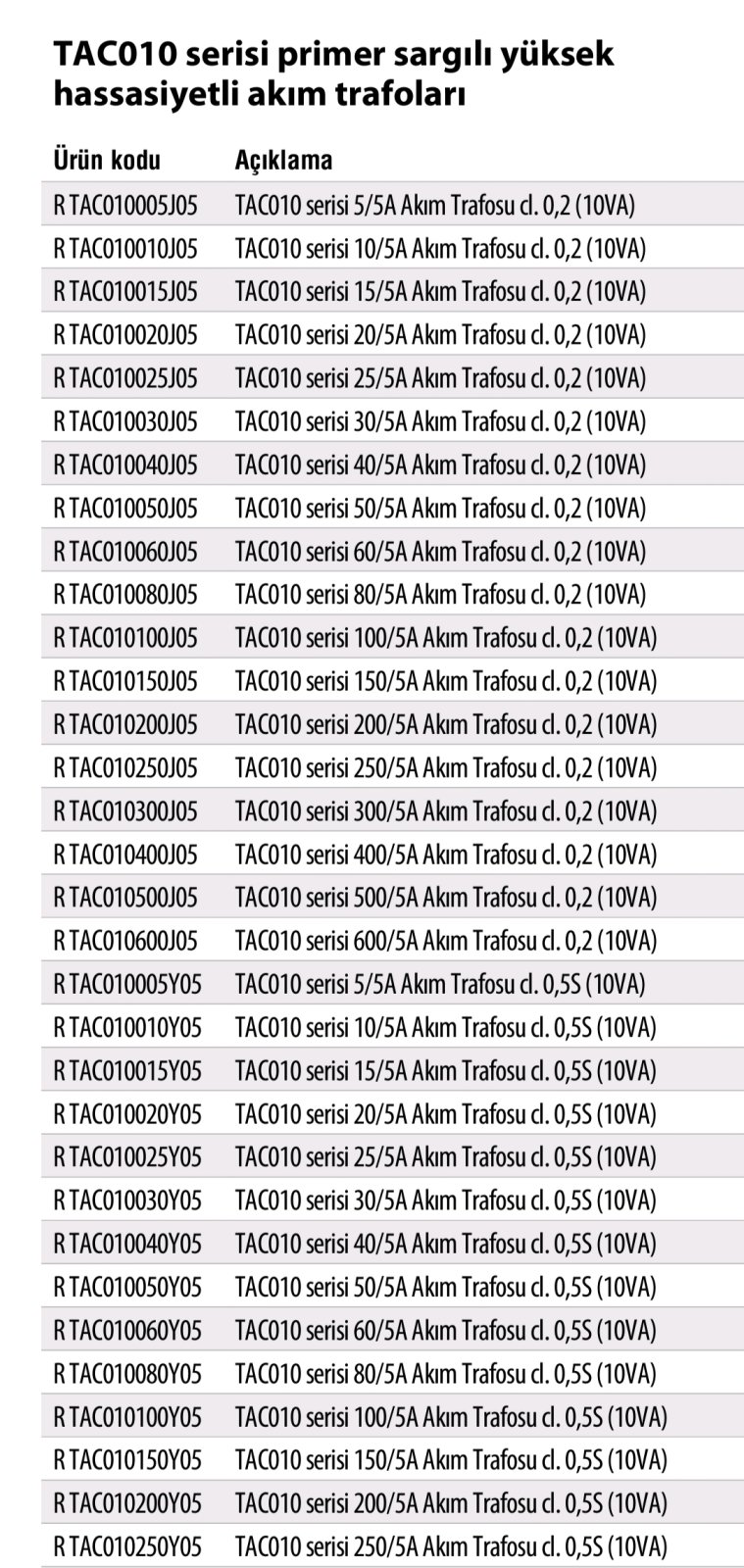

OG kontrollu SVC yapmanızda yarar var.Trafo korumanız,sekonder korumalı ise,akım referansını,röleyi besleyen akım trafo devresine n<5
5/5 akım trafosu bağlayarak ! uygulama yapabilirsiniz.Bulursanız,Cl.0,2 tercih.
    314.9 KB · Görüntüleme: 191
Kaçak akım rölesinin pardon kompanzasyon rölesinin kullandığı akım trafosu düşük yüklerde ( işletmenin çalışmasının yavaşladığı-durduğu saatlerde ) doğru değerler göstermiyor olabilir . Forumda daha öncede çok konuşuldu . Akım trafoları nominal akım değerinin %10 altındaki değerlerde sağlıklı ölçümler yapamıyor . Akım trafosu saçmalıyor , röle saçmalıyor ona uyup . Herkes deli modunda . Çözümü zaten arkadaşlar söylemiş .
