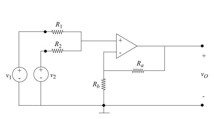

Düşünün ki elimizde sadece bir işlemsel yükselteç ve dirençler var. Bunları kullanarak nasıl analog dijital çevirici yapabilirsiniz.
55270
İpucu olarak bu örneğe bakabilirsiniz. Bu örnekte v1 ve v2'nin hiç bir zaman 1 voltun üstüne çıkmadığı belirtilmiş.
Bizden vO = 3v1 + 5v2 işlemini yapan bir devre için Ra, Rb, R1 ve R2 direnç değerleri soruluyor.

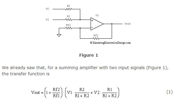

hocam aradım yabancı sitede devrenin formülünü buldum, biraz uğraşmak lazım ama nasıl çıkarttıklarını da kabaca anlatmışlar..
formülü buymuş:
55272
Vo = 3v1 + 5v2
olacak şekilde formülü dirençleri düzenlemek lazım, istenen katsayılar 3 ve 5, yani 8

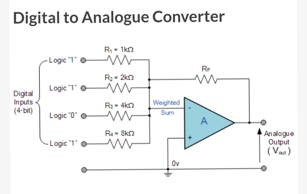

@hearthief arkadaşımızın gösterdiği çözümden hiç hesap yapmadan bir dijital analog çevirici yapmış olduk.
Dikkat ederseniz sayılar eşleneği ile çarpılıyor.
55283
Oradaki anlatım biraz karışık geldi.
Aslında bu örnek özellikle işlemsel yükseltecin +15 V ve -15 V olarak pratikte hesaplandığında oldukça ilginç sayılabilir.
Şimdilik sadece değerlerle biraz oynadım. Standart direnç değerleri vs. kullanmadan. Görebileceğiniz üzere 101 sayısını ondalık değere çeviriyor.

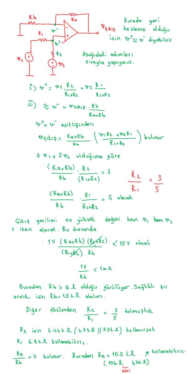

İşlemsel yükselteç kullanan ilk soruda işlemsel yükseltecin +15V ve -15V kullandığı ve çıkış akımının değerlerinin +1mA ile -1mA arasında değiştiği verilmiş.
Bu tasarım gerekliliklerini de göz önüne alıp soruyu standart direnç kullanarak çözersek çözüm şu şekilde olabilir.
