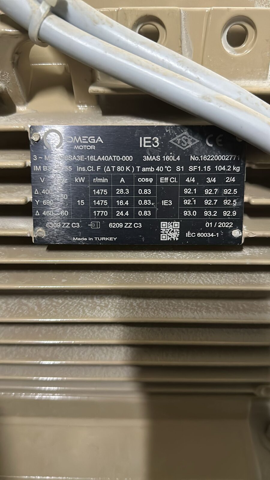

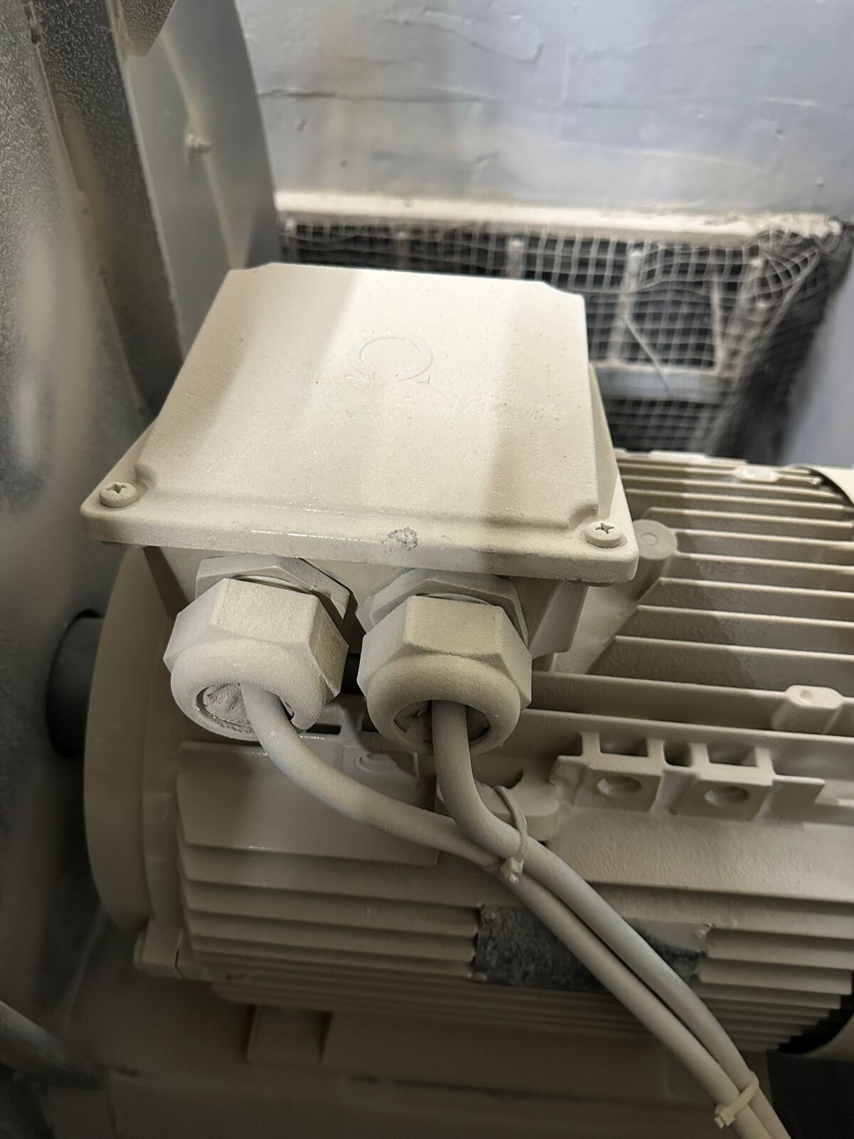

merhaba, uzakta yaşayan birisi için motoruna sürücü panosu yapacağım, motor ve etiket fotoğrafları gönderdiler. motora çift kablo girişi çift sargılı motor olduğu anlamına mı geliyor? bu tarz motorlara sürücü bağlarken farklı bir bağlantı mı yapılıyor acaba? daha önce tecrübe etmediğim bir konu bilen arkadaşlar yönlendirirse çok sevinirim.

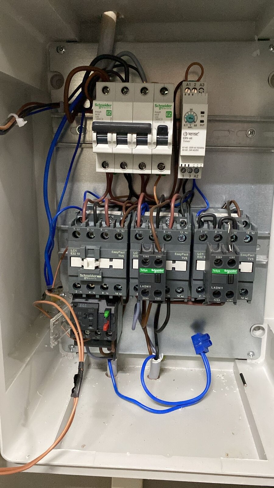

Motor , yıldız üçgen çalışıyor. Kullanıcıya sorun, panodakı kontaktör/ yolverme sisteminin resmini sizer atsın.
Sürücü ,le yol verecekseniz, motor, üçgen bağlanacak.Sürücü ile yol vereceksiniz.
Ben surucu ile yol verecegim havalandirma fani panosu, surucu ile motoru daha dusuk devirlerde kullanmak istiyorlarmis
Motoru ucgen olarak baglayip, sadece tek bir kablo motora girecegim dogru muyum?
