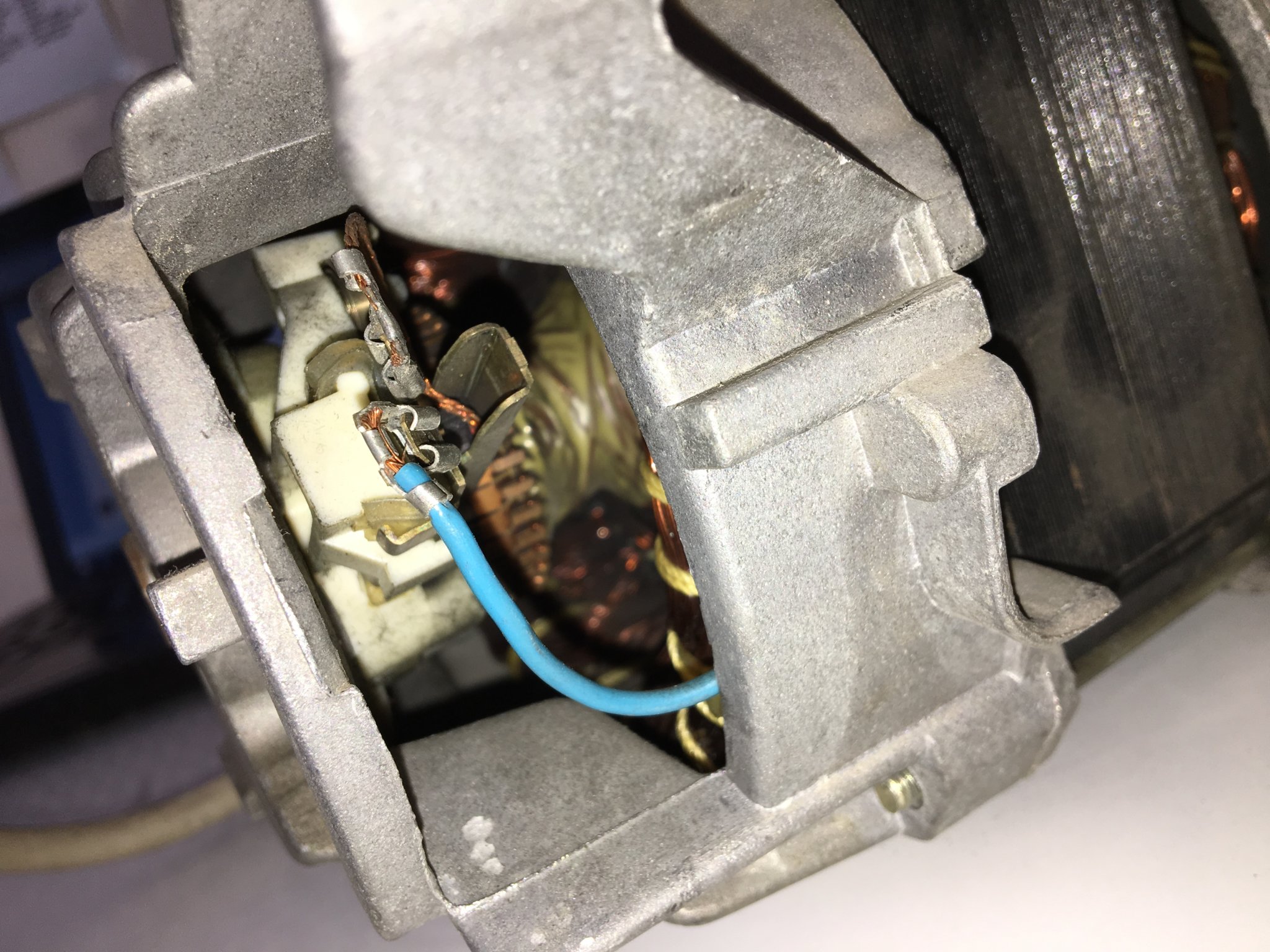

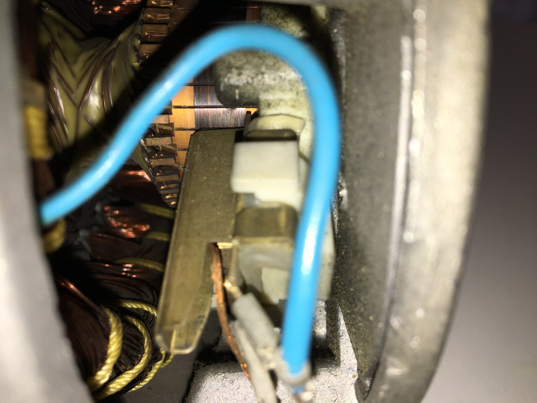

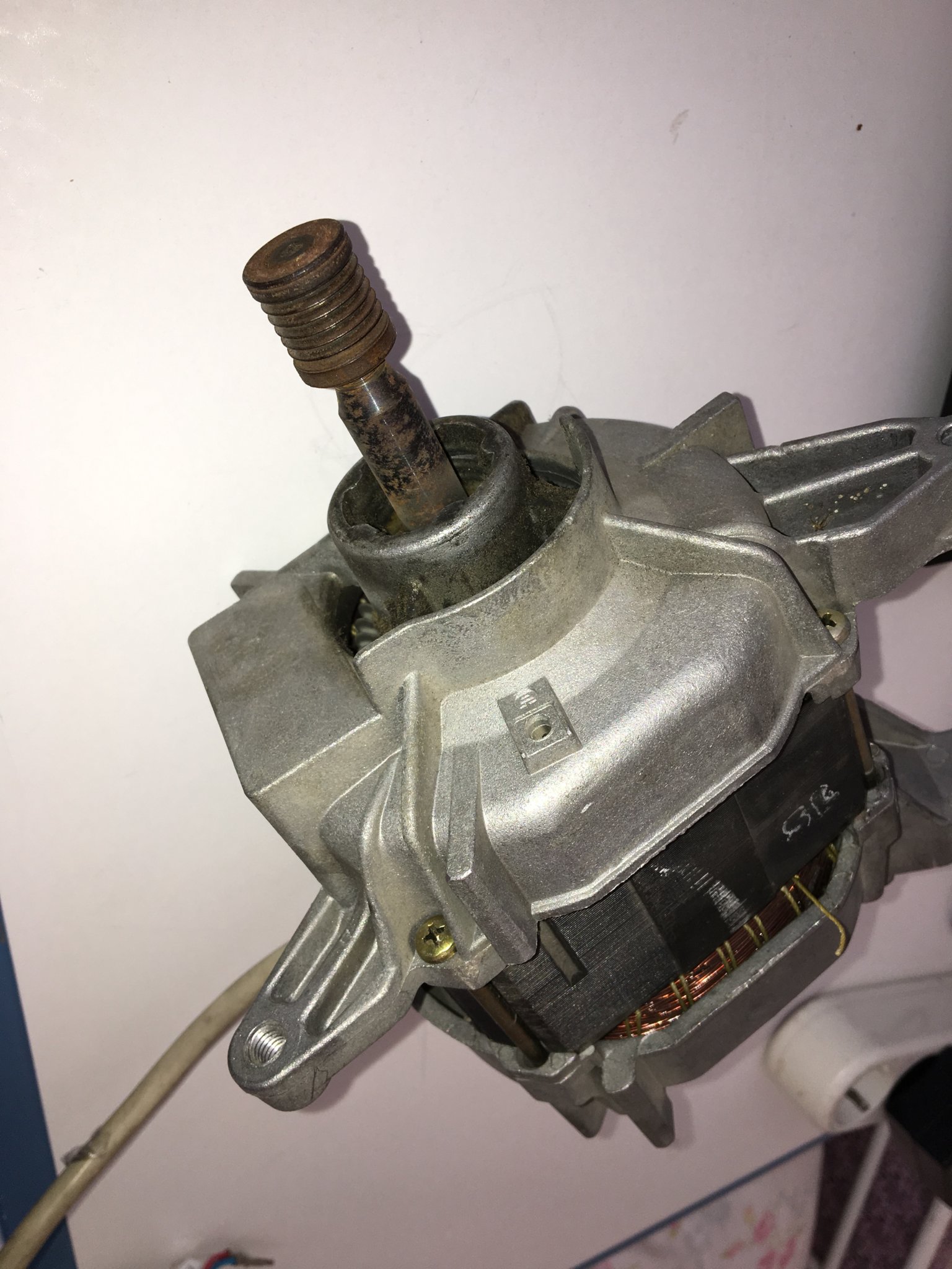

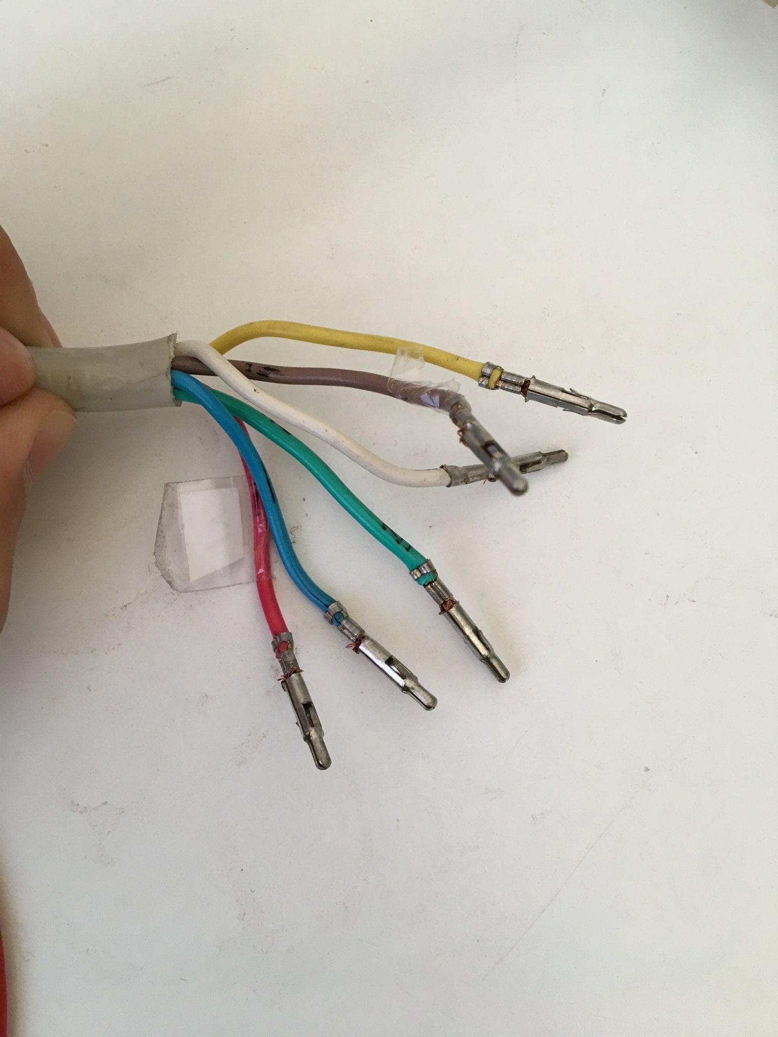

herkese iyi günler elimde eski arçelik makineden çıkma çamaşor makinesi motoru var kıyma makinesinde çalıştırmayı düşünüyorum kasnak vb herşeyi yaptım elektrik motorunu da sonradan yaparım olmadı sanayide yaptırırım dedim ama kendim yapamadım sanayidekiler de başından savdı yeni motor al dedi geçti bir tek kırmızı ucun kömürlerden biri olduğunu bulabildim sarı-yeşil çizgili olan da topraklama zaten fotoğrafları ve uçlar arasındaki dirençleri aşağıdaki gibi lütfen yardımcı olur musunuz -hemşireyim ama bu gibi kendin yap projeler çok hoşuma gidiyor cahilliğimi mazur görün lütfen ;)-
kahverengi-beyaz 18
kahverengi-yeşil 68
kahverengi-mavi 64
kahverengi-kırmızı 19
kırmızı-mavi 52
kırmızı yeşil 52
kırmızı-beyaz 20
mavi-yeşil 94
mavi-beyaz 62
beyaz-yeşil 64

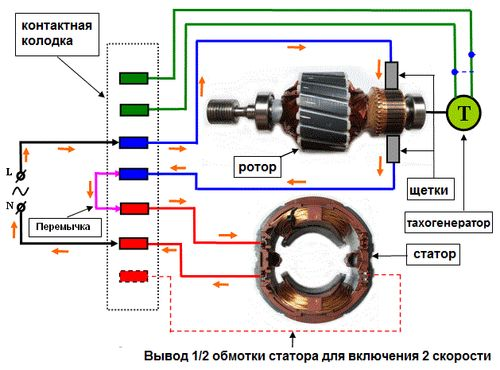

Kömürler den gelen iki kabloyu ve içerden bobinden gelen iki kabloyu tespit edin.
1 adet kömürden geleni ve 1 adet bobinden geleni birleştirin.
Diğer kalan kömür ve bobin uçlarını birleştirin.
Yani toplamda 4 kabloyu iki kablo haline getireceksiniz.
Daha sonra bir fiş yapın sarı yeşil olanı fişin toprakalam klemensine girin.
Elde ettiğiniz iki ucuda fişin birer klemensine girin.
Sonra takın fişe çalışsın.

kömürleri bulamak için diyot modunda ölçtüm kömürlerden biri yalnızca kırmızıda ses veriyor diğeri hem kahverengi de hem de beyazda ses veriyor onu anlayamadım bir türlü malesef
