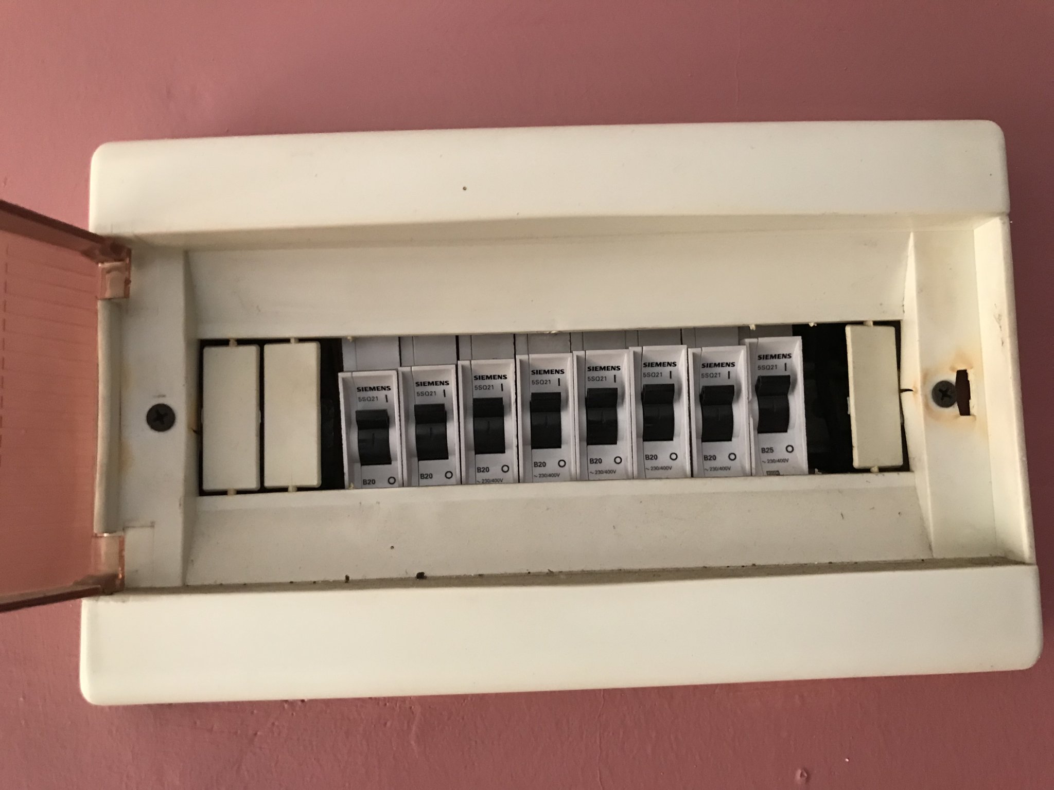

Selamlar. Bir villada bulunan 2 sigorta kutusunu paylaştım.
1. katta bulunan kutu: 8 adet sigorta olan kutu

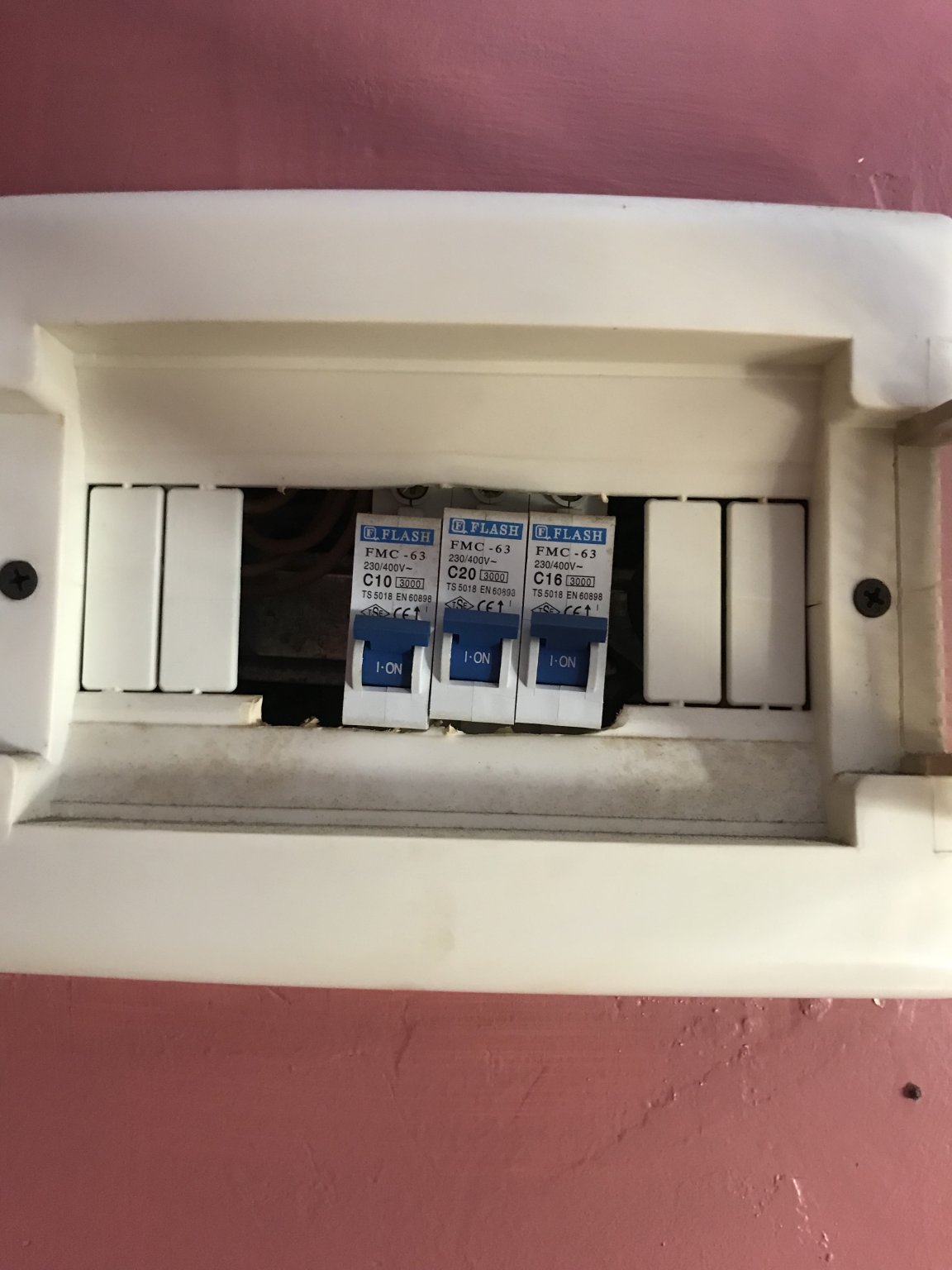

2.katta bulunan kutu: 3 adet sigorta olan kutu

1) prizler için B16 lambalar için B10 değil mi? Ama bu kutuda hiç b10 ve b16 yok. Hepsi b20 ve bir tanede b25 var.
2) ikinci kattaki kutuda 3 tane c tipi sigorta var. Hadi biri klima diğeri çamaşır makinası için olsun. Peki diğer C tipi sigortada bu kattaki priz ve aydınlatmaları tek tip c sigorta ile mi birleştirmiş oluyor ? Bu yanlış değil mi?
c tipi sigortalar genelde ilk kalkınma akımını karşılamak amacı ile motorlarda kullanılır.
ikinci kattaki 3. c tipi sigorta aydınlatma için takılmış olabilir kısa devre anında c tipi sigortada tesisatınızı korur fakat normalde aydınlatma b tipi olması gerekli.
