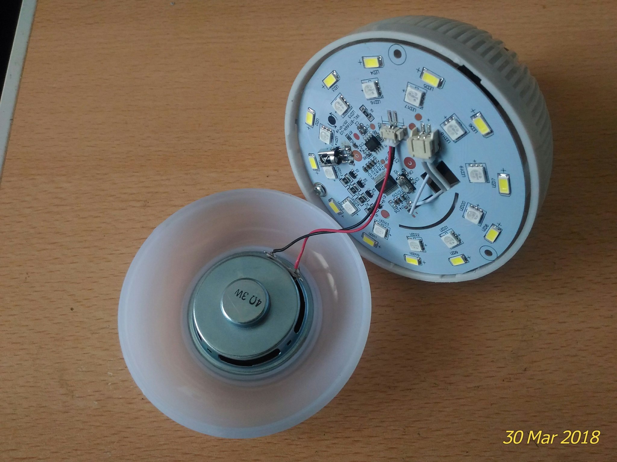

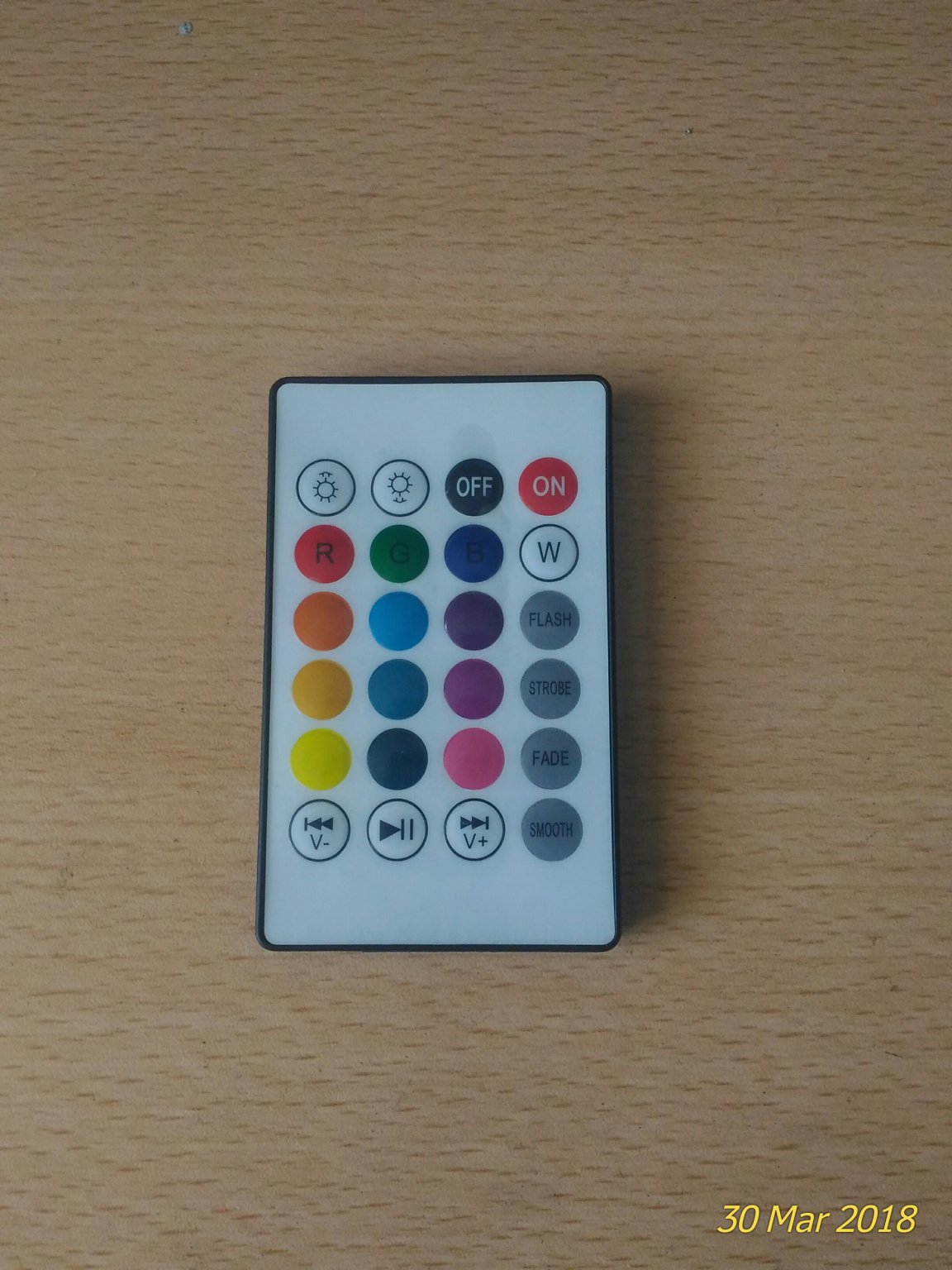

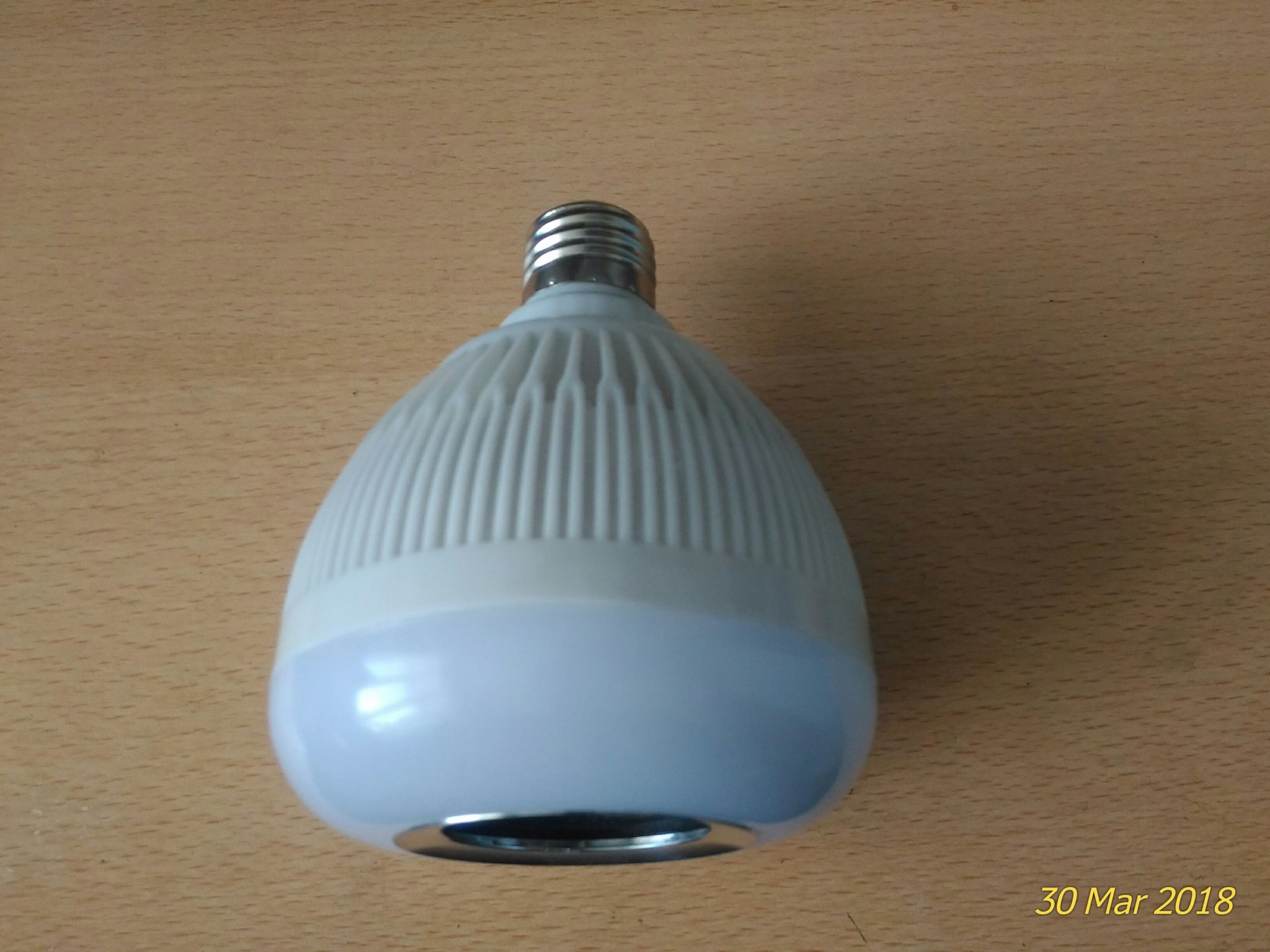

İlk incelememizde Bluetooth hoparlörlü kumandalı RGBW lamba var markasız-model WJ-L2.
Benim odama yeterli gelmeyen aydınlatma, 6w gücünde 12 renk oluşturabilir kumandayla değişik efektleri müzik eşliğinde veya bağımsız olarak seçebilirsiniz. Bağlantı gerçekleştiğinde sesli olarak başarılı bağlantı sağlandı sesli mesajı ve kesildiğinde de yine olarak sesli belirtmekte.

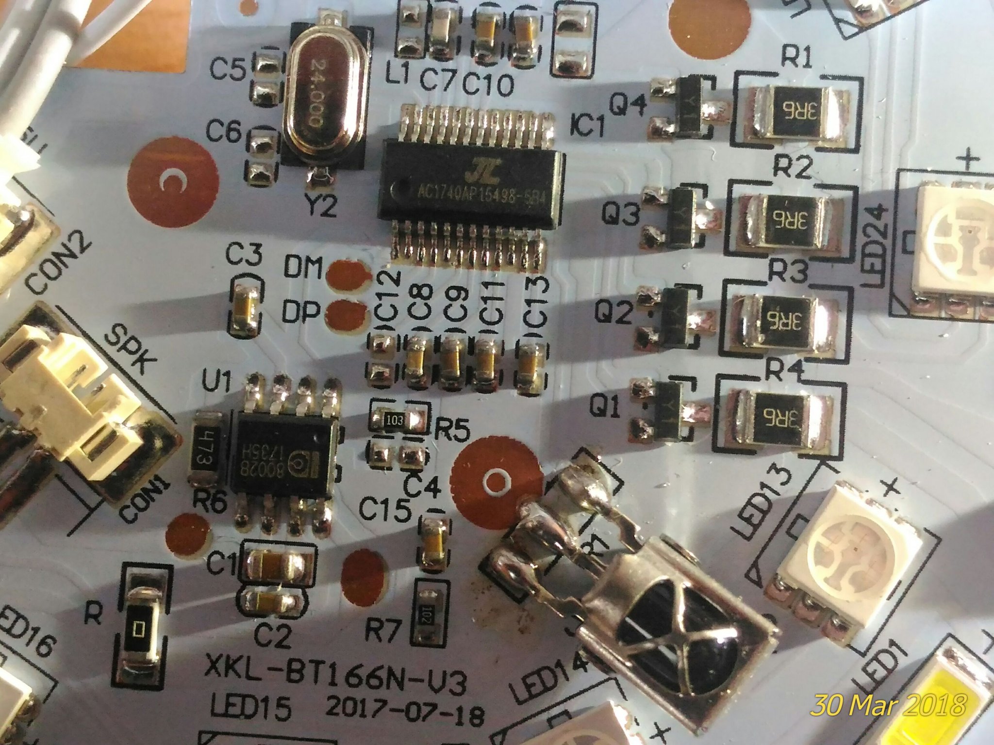

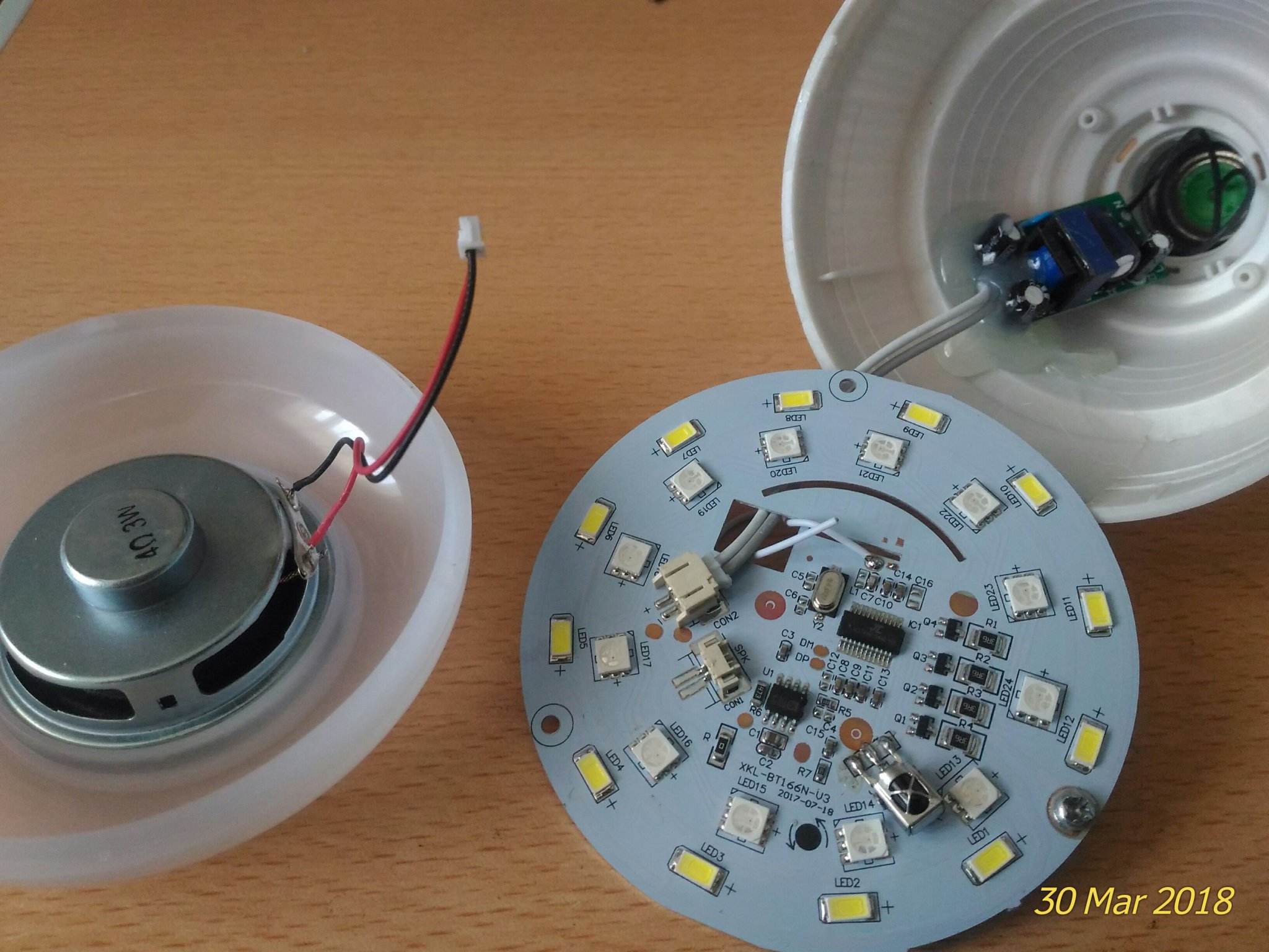

Plastik gövdeden oluşuyor içine baktığımızda basit bir tek PCB den meydana geldiğini görüyoruz ama alüminyum üzerinde ve ısınması makul tutulmuş. Besleme devresi küçük ve yeterli 12w. Yine 4 ohm 3w hoparlör yeterli ses vermekte ve kumandayla şarkı geçişleri, ses oynatma/duraklatma, ses kısıp açabiliriz arkadaşlar. Her Bluetooth cihazda olduğu gibi 10m menzil var.

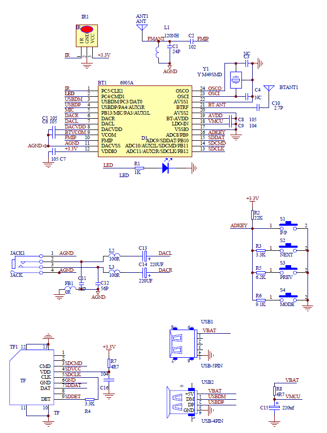

8002B ses amphi: http://www.datasheetspdf.com/pdf/1083779/INCOME/8002/1
AC1740AP15498 hakkında bilgi bulamadım ama bluetooth, mp3 codec ve ir detekleyen bir işlemci olmalı.

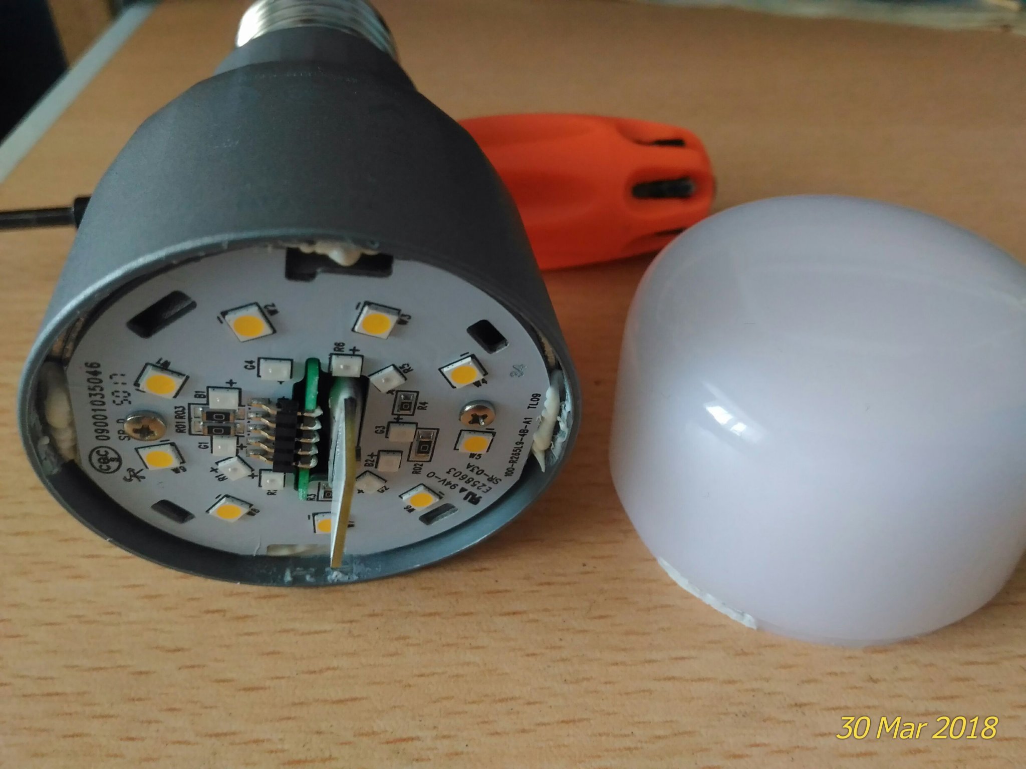

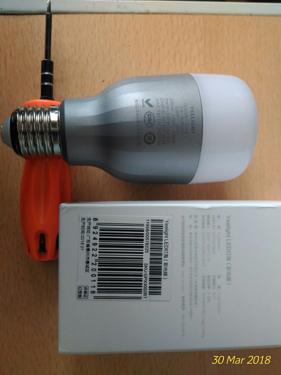

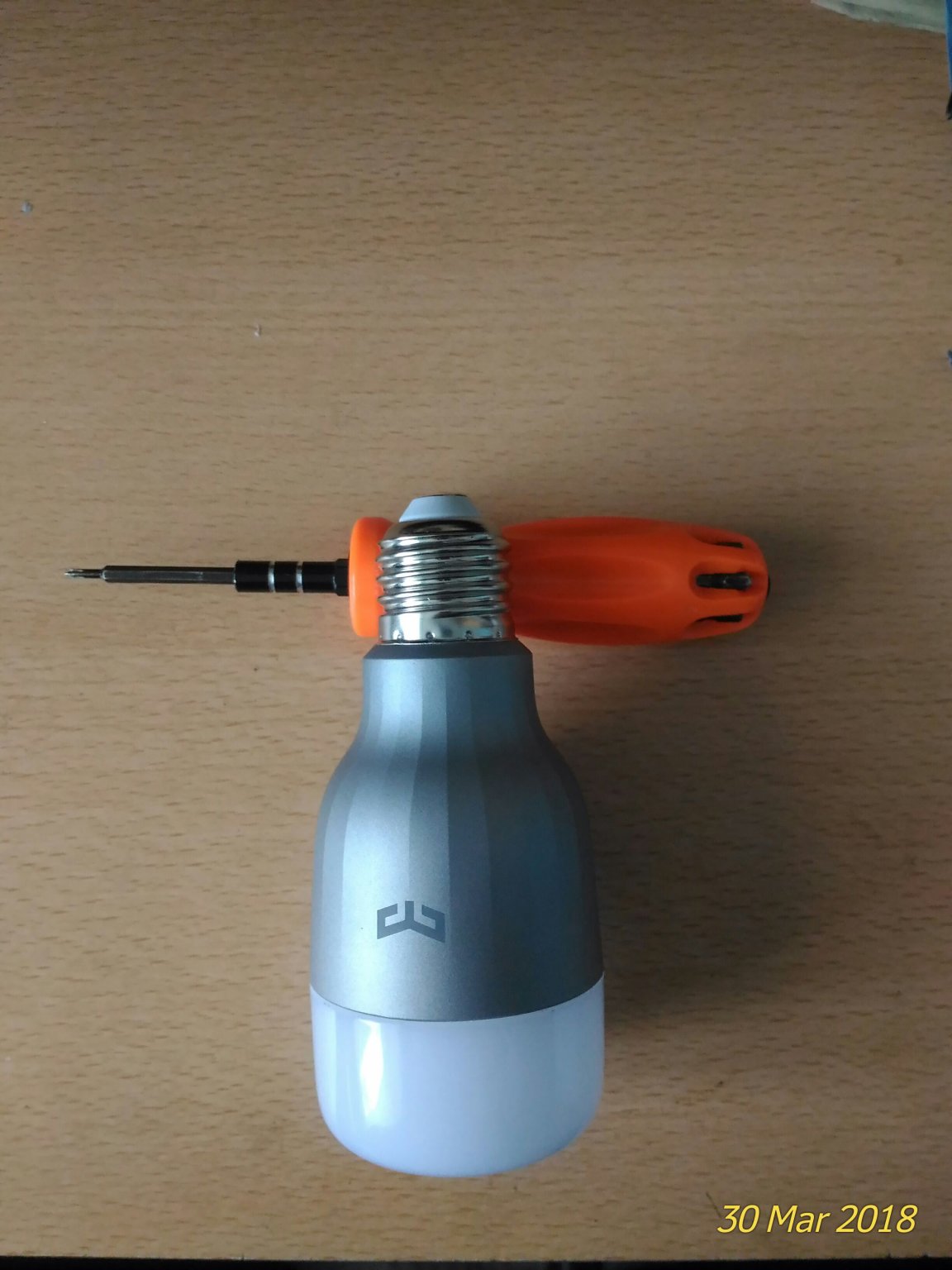

İkinci ürün incelememizde wifi kontrollü akıllı Xiaomi Yeelight RGBW LED lambası var, model YLDP02YL. Philips Hue ürününe iyi bir alternatif ve ciddi bir rakip bence. Sayfayı incelediğimizde Amazon Alexa uyumlu olduğunu goruyoruz, günden güne IOT cihazların birbiriyle haberleşmesi artmakta olduğunu görüyor duyuyoruz bu ampul de açık API desteği varmış. Ayrıca 11 yıl ömür bicildigini okuyoruz bu çok iyi.
Lamba gücü olan 9W orta büyüklükteki odalar için gayet yeterli. Google mağazadan Yeelight programını indirmeniz yeterli daha sonra program aracılığıyla eslestirip kullanabiliyoruz. 1700-6500K arasında ışık ayarlayabilir 16 milyon renk ile değişik senaryolar oluşturabilir yine programla gelen hazır senaryolar kullanabiliriz. Wifi b/g/n desteği var.

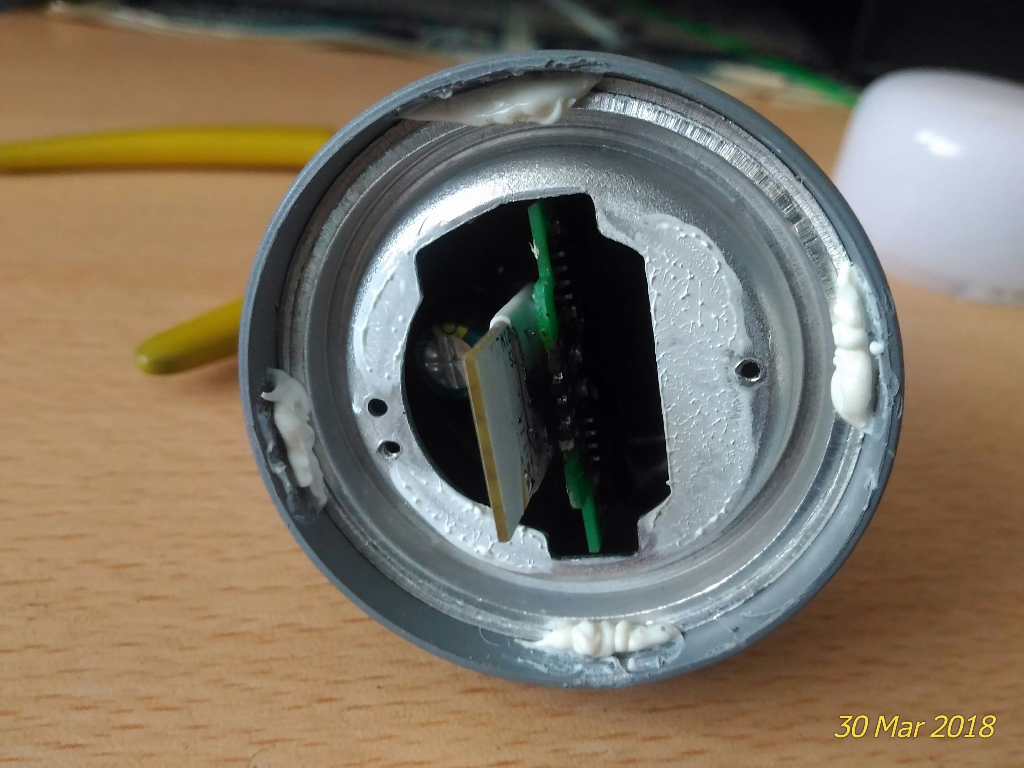

Ürün boyutlarına göre epey ağır bu da yeterince alüminyum kullanılmış ve güven duygusu veriyor. Açtığımızda kaliteli üretim ve işçilik hemen fark ediliyor.
Alüminyum PCB yine termal macunla gövdeye sabitlenmiş ve besleme mastik ile izole edilmiş. Daha fazla incelememize engel olsa da iyi bir özellik. Wifi alıcı anteni hafifçe çıkıntılık yapmakta :).

Ustteki üründe play pause butonu ne ise yariyor bluetooth ile bagli oln aygittaki muzigi yurutme durdurma gorevimı acaba?
Sayın by lent , üstteki hoparlörlü lambanın usb kart flash bellek yeri var mı ? Ne müziği ve nasıl çalıyor.
Serkanın dediği gibi bluetooth cihazı olarak görünüyor tabletten-cepten dilediğiniz müziği çalıyor.
