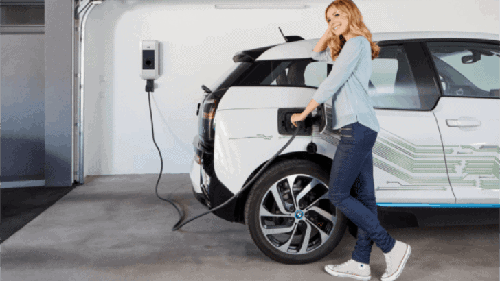

    EA’yı şarj etmek için evimde özel bir altyapıya ihtiyacım var mı?
    Hayır, tüm EA’lar herhangi bir ev prizinde şarj edebileceğiniz standart bir fişle birlikte gelir. Birçok EA sahibi, araçlarını 230 V prizden daha hızlı şarj etmek için evlerine “Tip 2” AC 230V şarj cihazı takmayı seçiyor. Yüksek güç özellikleriyle, DC hızlı şarj üniteleri birçok kamusal, transit ve ticari filo uygulamaları için en uygunudur.

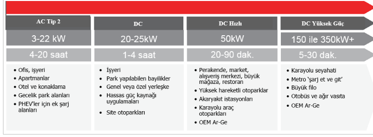

    EA’nın şarjı ne kadar hızlı?
    Standart bir 230V priz, 1 saat içinde az bir mesafe yetecek elektriği şarj edebilir; 220/240V’luk Tip 2 bir şarj cihazı, şarj cihazının, aracın ve evdeki veya tesisteki güç kaynağının sınırlamalarına bağlı olarak, evdeki prizde şarj ettiğinizden daha fazla yetecek güç sağlayabilir. DC hızlı şarj sistemleri, bir EA’yı 50kW nominal güçte yaklaşık 20-90 dakika içinde ve daha yüksek güç teknolojisiyle 15 dakikadan daha az bir sürede şarj edebilir. Bazı DC şarj cihazları, 20-25KW nominal güçte 1-2 saatlik kullanım durumlarına uyum sağlamak için tesis güç sorunlarını yönetmek adına daha yavaş şarj edebilir (bkz. Şekil 2).
    Şekil 2: Grafik, kamu EA altyapısı çözümleri için güç derecelerini ve ortalama şarj sürelerini gösterir tablo

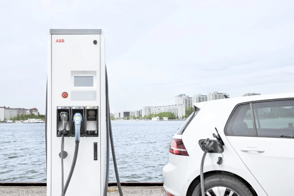

    DC hızlı şarj cihazları genellikle nerede bulunur?
    Hızlı şarj cihazları, otoyol dinlenme tesisleri, 24 saat açık dükkanlar gibi ‘şarj et & git’ konumlarına ideal olarak monte edilir. Ayrıca filo şarjı gereksinimleri de karşılanır. Ayrıca alışveriş merkezleri, restoranlar, kampüsler ve şehir içi park yerleri gibi ticari alanlarda da sıklıkla kullanılırlar (bkz. Şekil 2). Bu şarj yerleri hızla artıyor ve akıllı cihaz uygulamalarında ve web sitelerinde kolayca bulunabilir.
