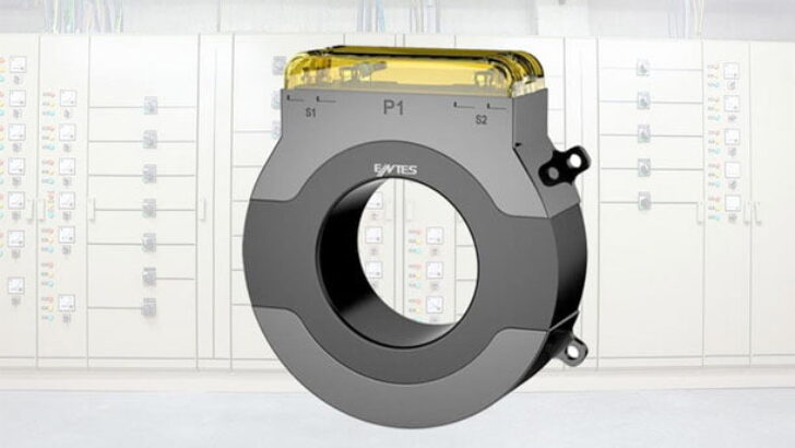

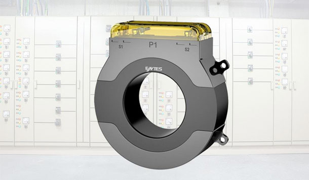

    Akım Trafosu Nedir?
    Akım trafoları devreden geçen akımı ölçmek için kullanılan ölçü transformatörleridir. Yüksek akımların ölçü aletleri tarafından direkt ölçülmesi, yüksek maliyetli olmasının yanı sıra kimi zaman oldukça tehlikeli ve zordur. Bu yüzden devreden geçen akımın ölçülebilmesi için belirli bir değere indirgenmesi gerekir. Devreye seri olarak bağlanan akım trafosu, primer devreden geçen akımın meydana getirdiği manyetik alanı küçülterek sekonder denilen ikinci devreye aktarır. Sekonder devrede meydana gelen döngüsel akım sayesinde sekonder sargıya paralel bağlanan ölçü aletiyle primer devrede geçen akım miktarı ölçülebilir.
    Akım Trafolarının Yapısı
    Akım trafoları temel olarak manyetik demir bir nüve, bu nüve üzerine sarılmış primer bir sargı ve bu primer sargıya ters yönde sarılmış sekonder sargı olmak üzere üç bölümden oluşmur. Primer sargı üzerinden geçen akım, manyetik demir nüve üzerinde bir manyetik akı oluşturur. Nüvede oluşan bu manyetik akı, sekonder sargı üzerinde bir gerilim indüklenmesine sebep olur. Sekonder sargıya paralel bağlanan ölçü aleti, sekonder devreden geçen akım sarım yönünün ters olması sebebiyle manyetik demir nüvede ters yönde bir manyetik akı oluşturur. Oluşan bu manyetik akı, primer sargı üzerinden geçen akımın oluşturduğu manyetik akıyı dengeler. Bu sebeple akım trafolarının sekonder uçları mutlaka bir ölçü cihazı ya da bir yük ile kısa devre edilmelidir. Aksi durumda ters yönde bir manyetik akı oluşmayacak ve akı dengelenmediği için manyetik demir nüve ısınarak arızalanabilir. Ayrıca bu durum sekonder uçlardaki gerilimi artıracağı için, kullanıcılar için tehlike oluşturur.
