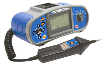

Özel odaların, laboratuvarların izolasyon direncini ölçecekseniz:
METREL marka Eurotest, Instaltest, Earth-Insulation Tester Google da arayabilirsiniz, pahalı cihazlar!

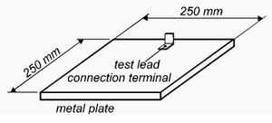

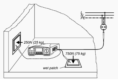

Teşekkür ederim öncelikle, cihaz bağlantıları bir uç metal levhaya diğer uç makina toprak kablosuna mı bağlanıyor yanlış anlamadıysam doğru mudur ?
Zeminin yalıtkanlığın ölçeceğim.
1. Evet, zemin ve duvarda ayrı ayrı ölçüm yapılıyor.
2. Altta, resimdeki gibi levha konuluyor, yer için üstüne 75Kg ağırlık konuluyor, duvar için 25Kg ile baskı uygulanıyor.
3. Duruma göre 500V ve 1000V ta testler yapılıyor
Cihaz böyle:
Ayrıca Avrupa Birliği standartlarına uygun ölçüm yapmak istiyorsanız alacağınız cihazın EN 61557 normunu karşılaması gerekir. Bu normun içinde frekans ölçümü de var.
Voltaj kademesi: Nominal Şebeke voltajının %85- %110 fazlası
Frekans: Nominal frekansın %95 - % 105 fazlası ölçülebilmelidir
