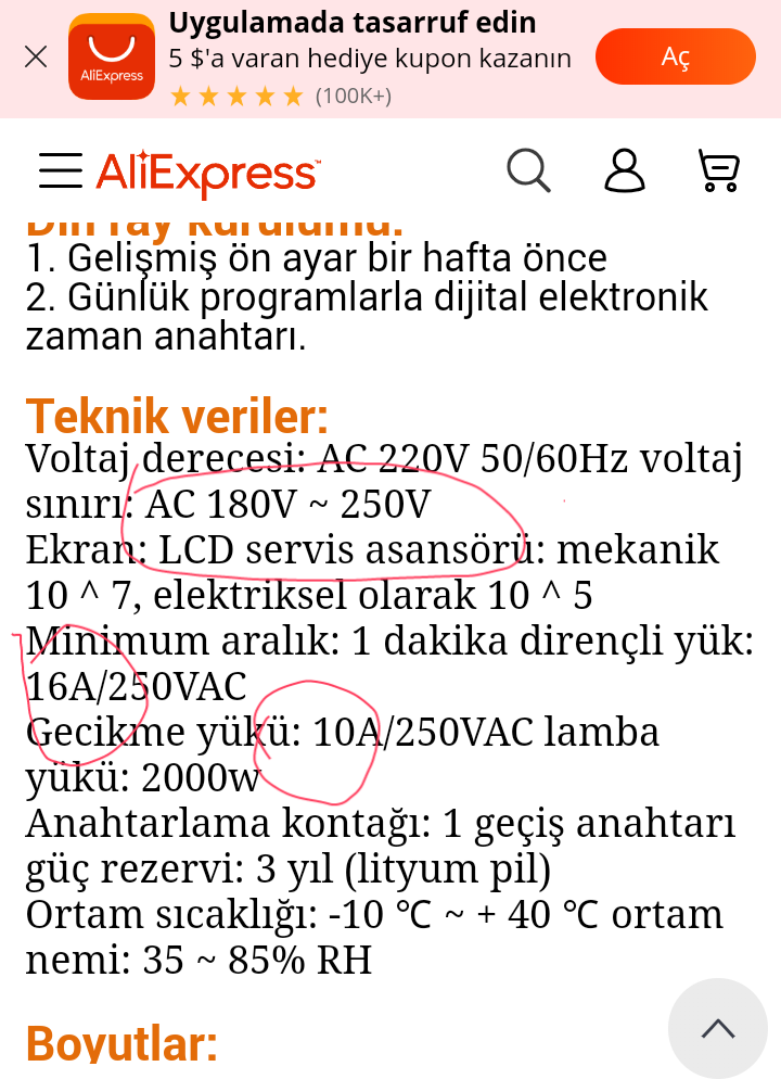

baktığım her yerde zaman rölesi 16 amper, ama ben evin sayaç sonrası girişine takıcam ve 16 amper cok az. Şuan 32b siemens sigorta var. ne yapabilirim 16 amper zaman rölesi ile değiştirsem bu sigortayı sürekli sigorta atarmı

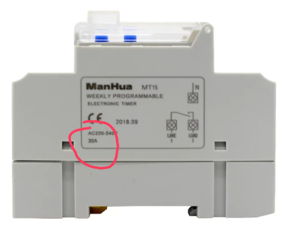

kontaktör le bağlantı yapmak istemiyorum benim amacım elektriğin şebekeden yüklere elektriğin geçtiği sırada zaman saati gelen akımla zarar görmemesi için 32 amper olmalı en az böyle bir zaman saati markası modeli varmı
Amper ne kadar doğru bilmem
Türkiye ve Çin sitelerini araştırmanız.
Sigortalı tipleri olanlardan da olabilir.
https://m.tr.aliexpress.com/item/32...981da4a49dc87ee40b35d573fb2&afSmartRedirect=y
