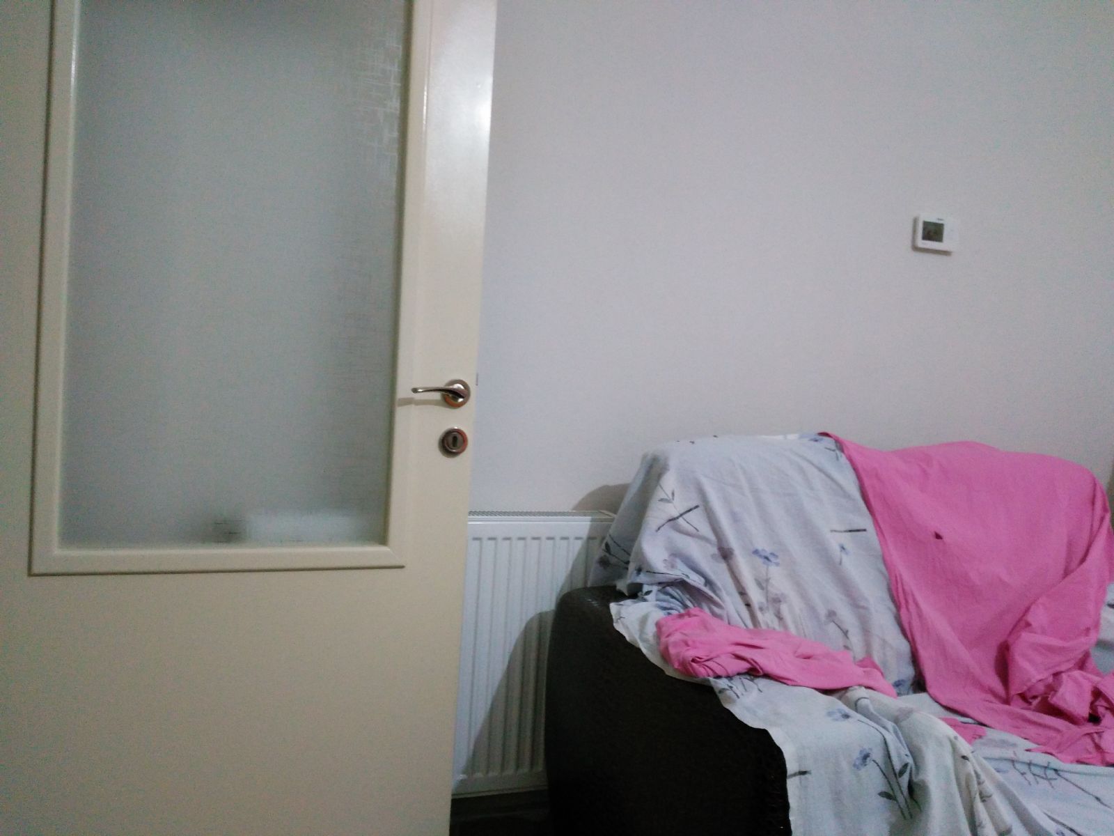

dün sabahtan bu sabaha 0,7 metreküp yakmış zaten sabaha karşı devreye girmiş 23,5 derece ayarlıydı sabah yine devre dışı kaldı yani aslında çok yoğun kullanacak bir iklimimiz yok. büyük ihtimal salona petek takacağım salonu aradan çıkarırsam diğer odalar şu an için zaten ılık oluyor yani yeterli gibi.
Saat başı sayacınızdaki rakamları bir yere yazın, 24 saat sonunda tükettiğiniz gazın size geri dönüşümüne (El kadar kağıtta yazan astronomik rakamlar dizesi) bakın, bu dönem olmasada seneye harici tesisat döşeteceksiniz, (Hatay dedidiğiniz için çok da iddam yok amma) Harici tesisatta kılıflı boruyu rahatlıkla kullanabilirsiniz.
Ben dedim diye yaptırmayın tecrübe edin 3-5 komşunuza mutlaka danışın.
İstanbul'da kendi kullanımım 5.5 mküp, oda term+termst.vana vs. var.
Sizin bölgenizde nasıldır ortalama bilemiyorum.)
Eğer kırıkhan ve hassa bölgesinde yaşamıyorsa diğer bölgeler yazın çok sıcak kışında ılık geçer ben askerliğimi iskenderun,hassa ve kırıkhan bölgelerinde yaptım
Payasta yaşıyorum deniz şehri olduğundan dediğiniz gibi yazın aşırı sıcak kışın diğer yerlere nazaran ılık geçiyor. en fazla gece sabaha karşı -1 görüyoruz oda kısa bir süreliğine. peteği salon giriş kapısının arkasına montajını yaptım. evim müstakil tek kat yağmur yağdığında nemlendiğinden tavanı komple boyadım nemlenmeyi kestiği gibi artık eskisi gibi soğuk olmuyor. salona tavan yapmıştım üzerine de izocam çekmiştim. gündüz güneşli olursa şu sıralar içerideki sıcaklık 25 dereceye kadar kendiliğinden çıkıyor hiç kombi yanmamasına rağmen sabah 23 derecede oluyor. sanırım bu kış tam soğuklar gelinceye kadar salona petek dışında hiçbir işlem yapmayacağım duruma göre gerekirse soğuk olan odalara petek koyacağım.
