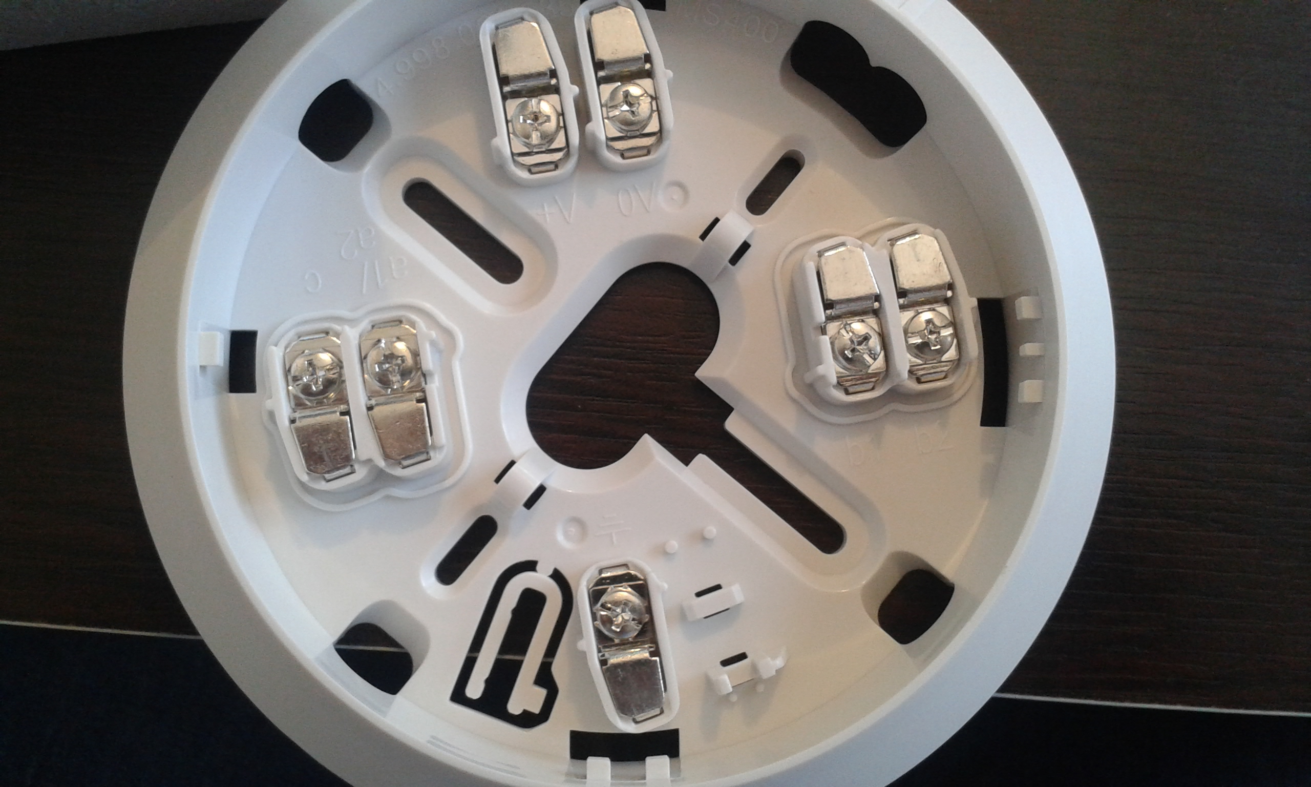

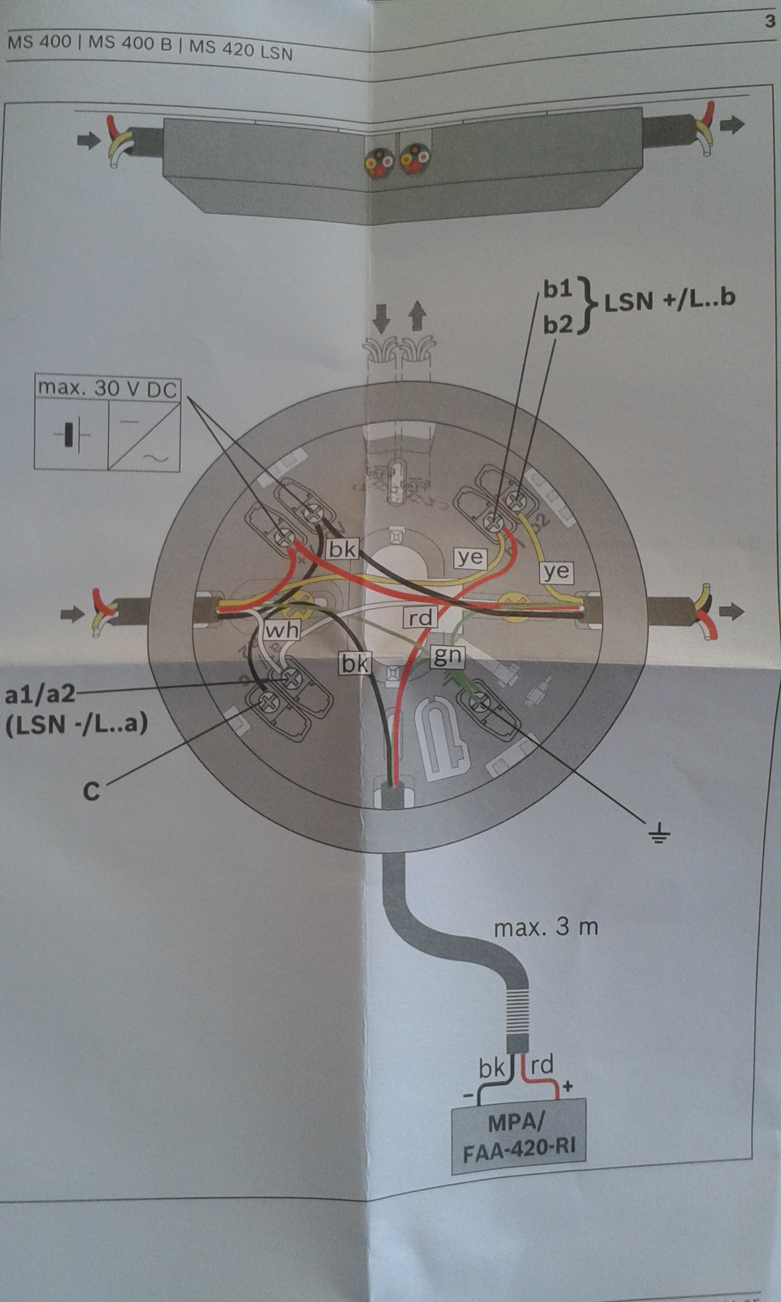

Arkadaşlar aşağıdaki bağlantıyı kısaca açıklayabilecek var mı? +V/0V ? C ?

burda +V 0V ve C noktalari nasil baglanir onu anlamaya calisiyorum, haklisin şema karisik
Bu dedektorde bi tane indicator ( uyari ledi ) de var sanirim.asma tavan ile tavan arasina yerlestirilen dedektorler icin asma tavanin dis yuzeyine indikator yerlestirilir.var olan fotodan anladigim kadariyla indikator var.baglantiya gelince,
Birbirine atlama yapilir.soldaki giris okunu va sagdaki cikis okunu goruyorsundur fotodan.4 damarli kablo girmis.kirmizi dedektorun + ucu ,siyah ise - ucu.fotoda gorunen klemenslerden atlama yaparak devreyi tamamlayacaksin.sari ve beyaza gelince, bunlar da indikatorun + - uclari.sarinin girdigi klemensten bi kablo cikiyor ve indikatorun + beslemesi oluyor.beyaz kablonun girdigi klemensten bi kablo cikiyor ve indikatorun - ucu oluyor.
Umarim yardimci olabilmisimdir

Sn alisy indicator yok yani asmatavan ve tavan arasında dedektör yok sadece taşyünü üzerine monte edilecek..böyle durumda bağlantı aynen şemadaki gibi mi olacak?
O zaman sari ve beyaz renkle gosterilen kablo baglantilarini yapmayacaksin.kirmizi ve siyah renkle gosterilenleri yapacaksin.dogru klemenslere girdiginden emin ol.topraklama icin de tekli bi klemens var ya ona gireceksin

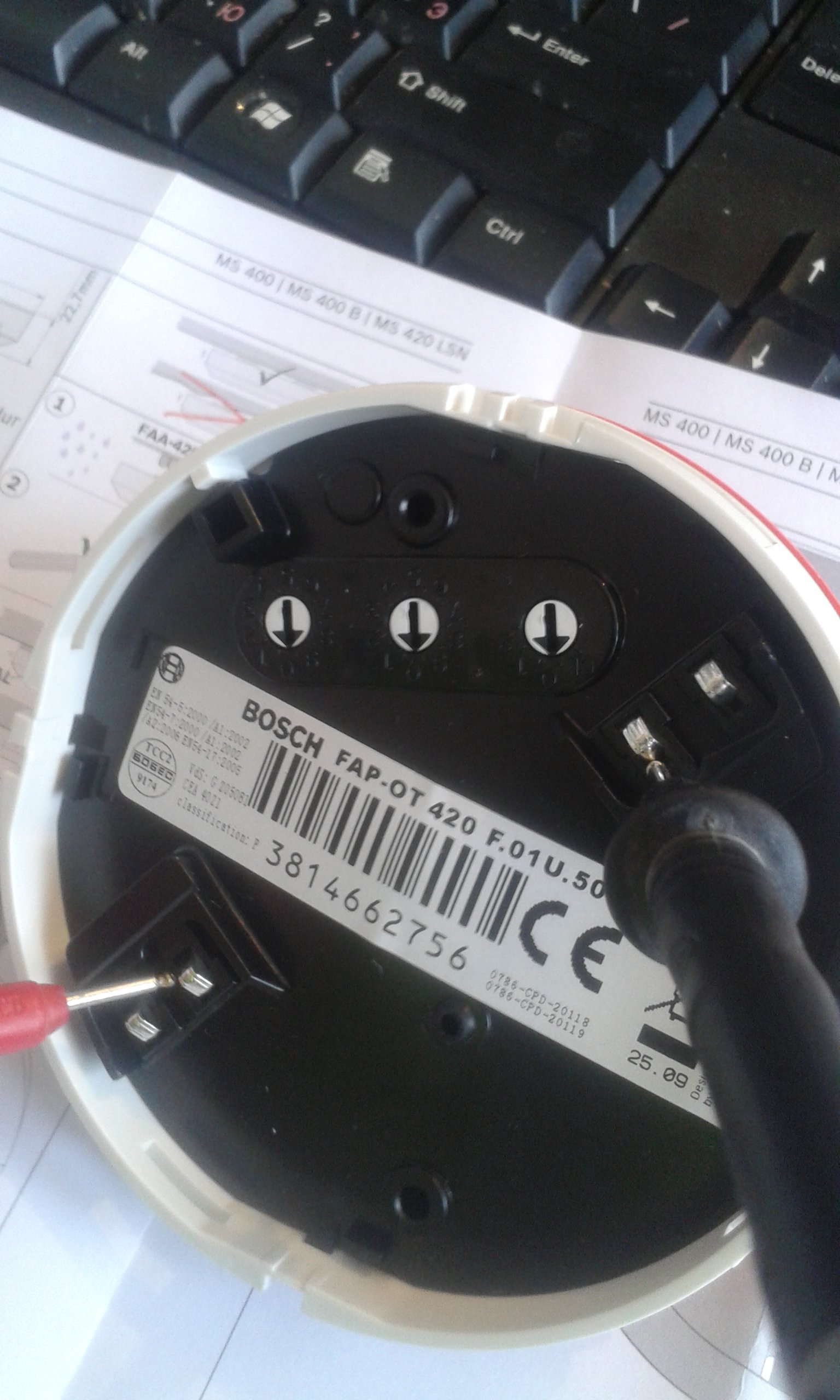

o zaman c,a1/a2 ve b1/b2 arasında temas olmaz sizin dedğiniz gibi yaparsam altta dedektörde a1/a2 ile b1 ve b2 ayrı ayrı kısa devre var

Kardo şimdi sen tavan arası ded. Ve indikatör kullanacakmısın ona göre bağlantısını söyliyim
şimdi bi konuya açıklık getrelim , cihazın dahasheetini inceleyiniz.MPA/FAA 420 diye isimlenidirilen şey dedektörün kendisi mi ? ben onu indikatör olarak kabul ettim çünkü bugüne kadar kullandığım dedektörlerin tamamı bu şekildeydi.yok eğer o indikatör değil de dedektörün kendisiyle tüm bağlantıları yapmanız gerekir
