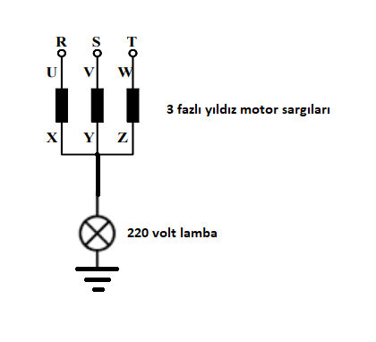

Yıldız noktası ile toprak arasındaki yükün durumu
tanerefe
23 Ocak 2021
24
48
1-ne olur?
2-lambadan akım geçer mi?
3-lamba üzerinde gerilim oluşur mu?
4-motorun sargılarından geçen akım ne olur?
5-motorun sargılarına düşen gerilim ne olur?
6-motorun bağlandığı şebekenin trafosuna etkisi ne olur?
7-3 faz fazör diyagramında bozulma olur mu?

1- olması gerekenler olur
2- geçmez
3- oluşmaz
4- nominal akım olur
5- nominal gerilim olur
6- bi etkisi olmaz
7- olmaz
not: ideal Şebeke, ideal asenkron motor bağlamında cevapladım.

peki akımın geçmeme sebebi nedir?
3 sargıdan geçen akımlar için ne güzel geçebilecekleri bir 4. kablo bağlanmış. niye bu 4. bağlantıyı tercih etmiyorlar? bu ayrımı nasıl yapıyor akımlar?

Dengeli faz yuklenmelerinde nötr noktasında oluşan voltaj sıfırdır. Prizinizdeki nötr hattı da aynen bu durumdur. Yani üç taraftan bir öküzle yük çekerseniz yük yerinden kalkmaz der forum efsanesi hakan abimiz. Ayrıca sizin bağladım dediğiniz kaymaklı ekmek kadayifi misali yolda da lambanın ve ona ait kablonun da bir direnci var.

o önemli ayrıntı devreye giriyor demek ki; gerilim yani potansiyel farkı olmadan akımın geçisi söz konusu değildir. tabi dengeli 3 fazda. dengesiz 3 fazda dengesizlik kadar bi değerde akım geçişi olur. ifadelerim doğrudur değil mi?

Dengesiz yuklenmelerde dengesizlik miktarına göre nötr hattından akim dönüşü olur. Hesabı vektöreldir.
Aslında okkalı bir soru daha sormanız lazımdı. Sormadınız madem ben kendim çalıp kendim oynayayım. Dengesiz yuklenmelerde nötr noktasında gerilim oluşur mu? Nötr hattı bağlı ise oluşmaz. Eğer nötr hattı bağlı değilse sistemin denge noktası kayıp sıfırdan farklı bir değerde yeni bir denge noktası oluşur. Yani artık nötr noktasında da gerilim vardır.

bi soru daha geldi aklıma:
normal şartlarda son kullanıcı olduğumuz için sekonderi '' yıldız '' trafodan alıyoruz elektriği bu tamam.
peki ; sekonderi '' üçgen '' bağlı trafodan aldığımız 3 fazı bu motora bağlasak sorduğum 7 sorunun cevabı aynı mı olur?

Sekonder i üçgen trafonun dağıtım trafosu olarak kullanıldığını duymadım. Zaten o durumda 1 fazlı tüketicilerin ihtiyacı olan gerilimi elde edemezsiniz. Eldeki gerilimler sadece fazlar arası gerilimlerdir.

doğru . ama varsayalım sekonderi üçgen bi trafoya bu şekildeki motoru bağlasak 7soru için cevaplar aynı olur mu?
