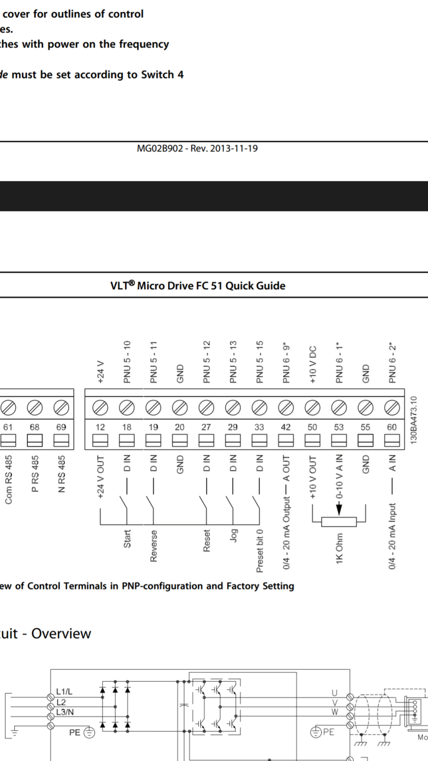

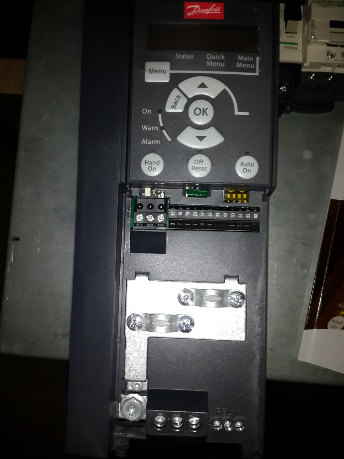

Ben bu sürücüden çalıştında , arıza verdindinde birer sinyal lambası yakmak , ve uzaktan kumanda (start, stop )yapmak istiyorum yardımcı olurmusunuz?

Strat/stop butonları ile, bir röle çektırın, rölenın NA kontagından, cıhazdaki, 12 ve 18 termınallerini kısa devre yaptırın, siz röleye strat verdiğinde cıhaz çalısır, stop yaptığınızda da durur.
Yıne cıhaz uzerındekı; 01-03 cıhaz çalısma, 01-02 klemenslerıde cıhaz durdu veya arızadır.
http://www.danfoss.com/NR/rdonlyres...3-1CA240969B4E/0/FC51_QuickGuide_MG02B902.pdf buda cıhazın kısa kurulum kılavuzudur.
1 3 cihaz çalışma 1 2 durdu veya arıza demişsiniz çalışması NC kontak dan oldu için cihaz çalışmada sinyal geçmiyor mu zaten
Birde röleyi çektirerek 12 18 kısa devre olup çalışıyor röleyi stop yapılınca duruyor yani başta bir yere sinyal yollamıcaz yani
Cevabı nız için teşekkür ederim
01-02 ve 03 demişim. Cihaza veya kullanım kılavuzuna bakarsanız anlıyacaksınız.
Dısardan , kumanda edeceğiniz yardım cröle vasıtasıyla, 12-18 no.lu termınalleri lısa devre ettirdiginizde de cihaz çalışır ve durur..
Cihazın parametre listesi ve kumanda bağlantısı ekte gibidir. Röle 1 adet bulunduğu için sadece bir komut alabilirsiniz.

Peki Röleden arıza verdindinde bir röle çektirip arızayı ordan verdik diyelim peki çalışma için diyerek klemensler den bir röle çektirerek çalışma sinyalini nasıl yakıçaz 29 33 42 gibi oradan alabilirmiyiz birde reset klemensi sürücü komple mi resetliyor yoksa o anki çalışmayı tam emin olamadım

KTK arkadasın da dediği gibi, bu cıhazda sadece bir röle var, bu nedenle sadece arıza alabilirsiniz.Yanı, cıhazın enerjisi kesilsiğinde veya çalışırken arızaya gecerse, role kontagı kapanır.Bu röle uzerınden başka röle çektrirp çektirmemek size kalmış.
Arkadasın yüklediği çizim daha da basit açıklayıcı, çalışdıgını görmek için, çok gerekliyse 55 ve 60 no lu
klemenslere mA metre baglayıp yükü/çalışdıgını uzakdan ızleyebilirsin.
