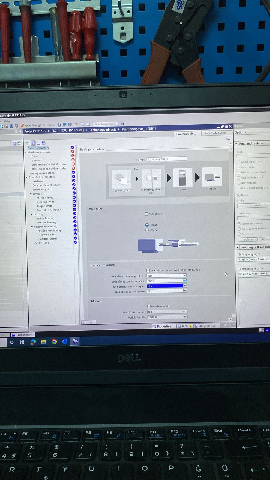

V asistandan tork değerini nasıl alabilirim tia portala
Berk epli
31 Mar 2020
56
25
sinapara komutunu denedim ama başarmadım r31 parametresi yani tork paramtersini nasıl alabilirim s7 1200 de çok acil yardımınıza ihtiyacım var sürücü plc haberleşiyor yükleme yapabiliyorum
hardvare kısmanda kullandığınız standart telegramların yanına Supplementary parameter olarak telegram 750 'yi eklerseniz bunun uzerinden tork verilerine ulaşabilirsiniz.
ekledim fakat nasıl alacağım

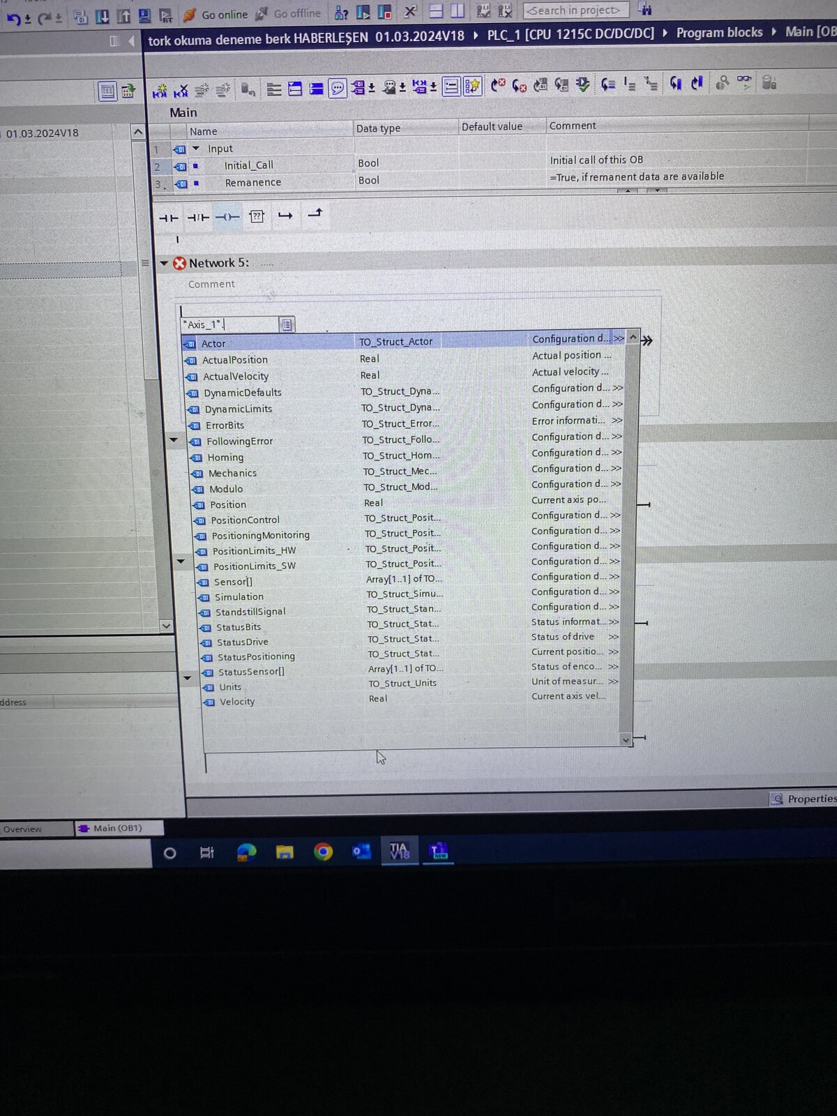

EksenAdi.StatusTorqueData.ActualTorque Şeklinde ulaşabilirsin.
Dediğiniz gibi denedim fakat çıkmıyor sinpara gibi komutlar ile alınıyormuş galiba ama anlayamadım nasıl yapacağımı

Sizin attıklarınız s210 ve s7 1500 de benim yapmak istediğim s7 1200 ve V90 firmwearim v1.5 torque almayı destekliyor ama dediğiniz bloklar ile alamıyorum torque yazdığım da hiç bir şekilde bir veri alamıyorum vaktiniz var ise sizde s7 1200 1215c ag40 ile 0,4 kW v90 ile sadece hardver kurup deneyebilir misiniz destek alacak kimse yok kaynakları inceledim anlayamadım da bu resimde seçme yerinde de çıkmıyor torque
