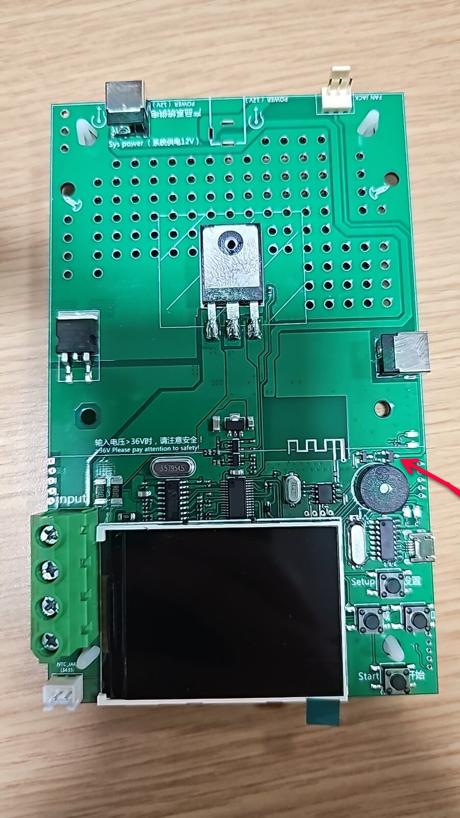

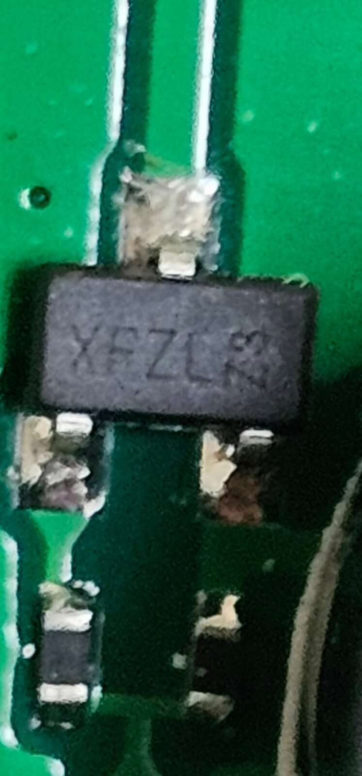

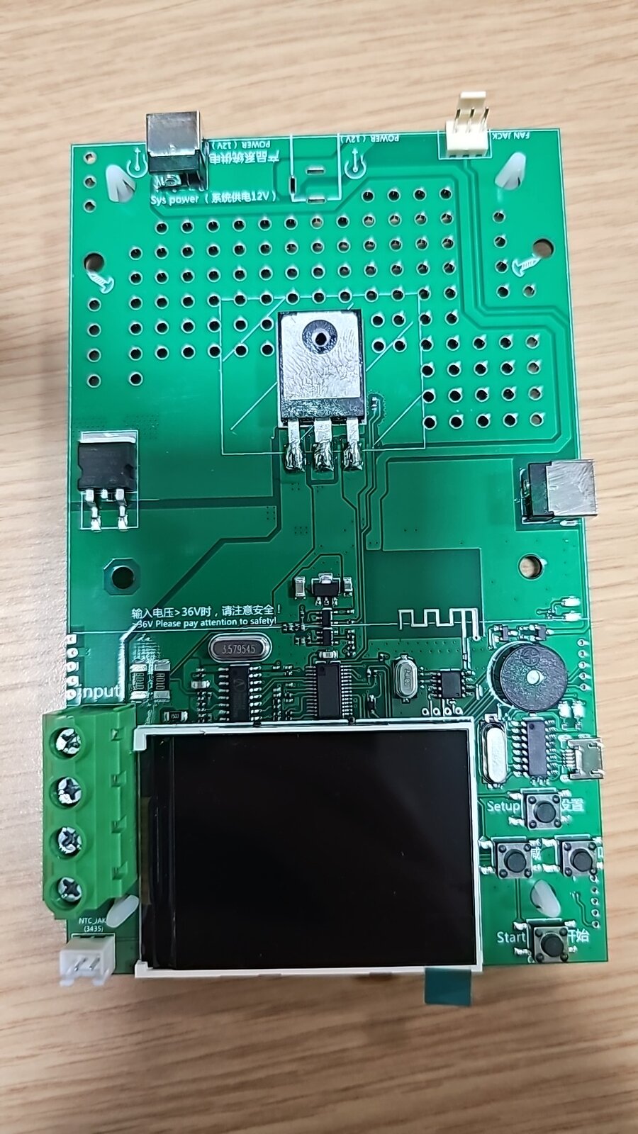

Ustalar bu transistörden bulamadım bunun yerine kolay bulunabilen ne olur başka fana voltaj gitmiyor kısa devre yaptığım zaman çalışıyor.

Transistör olduğunu nereden anladınız?
Anakartın model numarasını yazar mısınız?
Ne olduğuna bir bakalım.
kart üzerinde arızalı transistörün, nerede olduğun çıkartamadım.

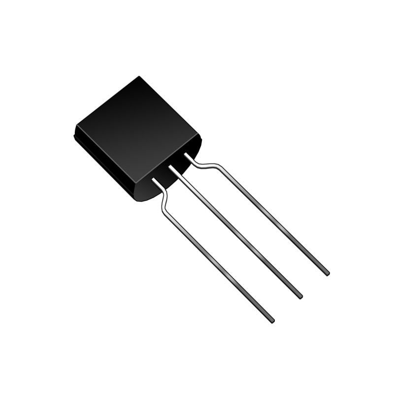

NPN DIP transistörün bacaklarını uygun bir şekilde kesip devreye lehimleyin ,

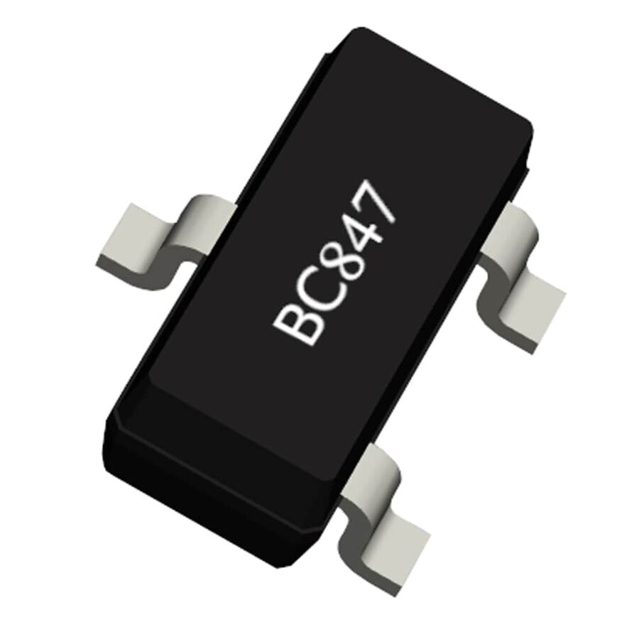

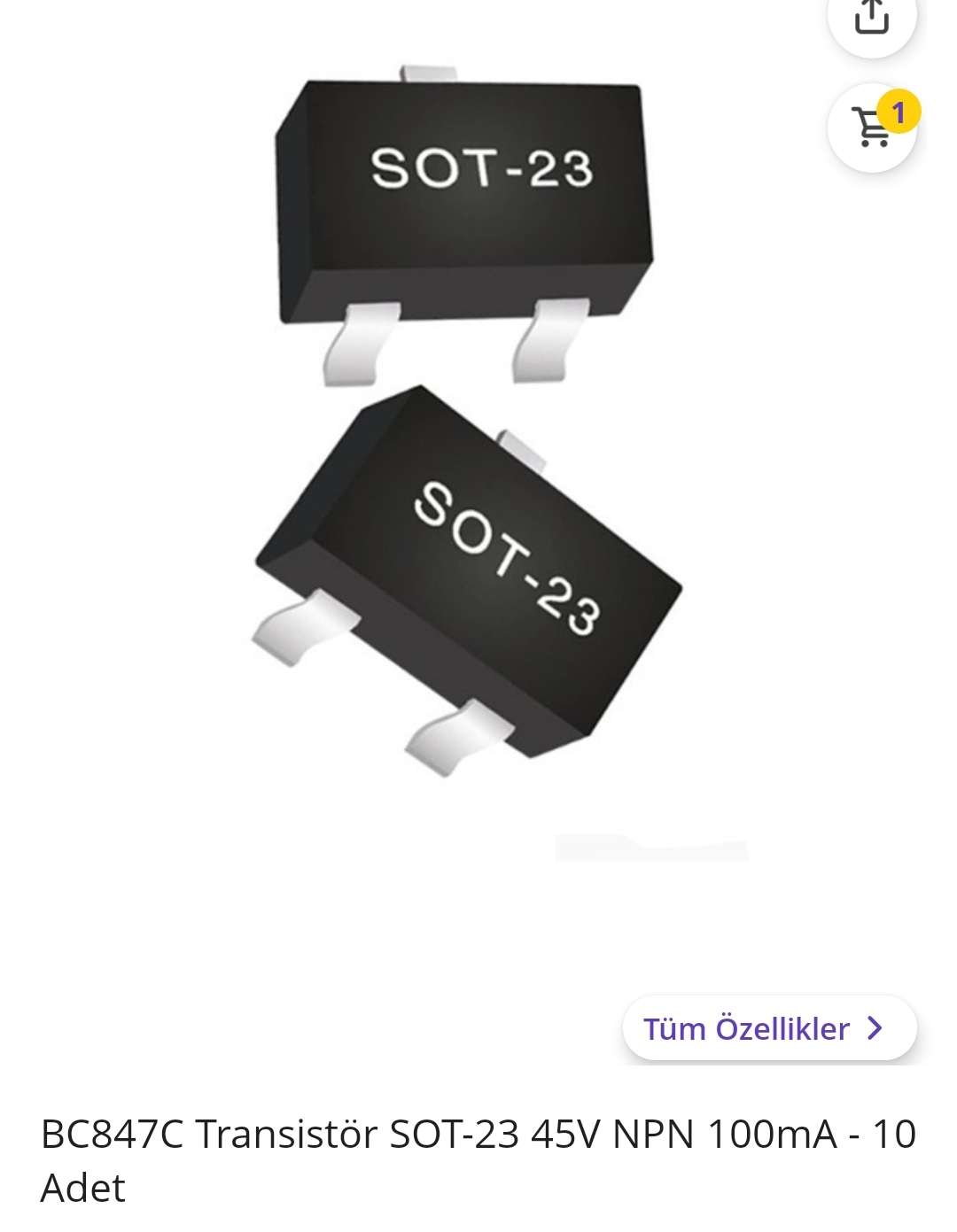

Smd NPN transitör varsa, birebir değiştirin yoksa DIP transistör de lehimleye bilirsiniz.
Kullanacağınız transistörün bacak bağlantılarına göre lehimlersiniz.
Kolay gelsin..
Ekli dosyayı görüntüle 105968
Kolay gelsin..
buzzer ın sağ tarafında olan
