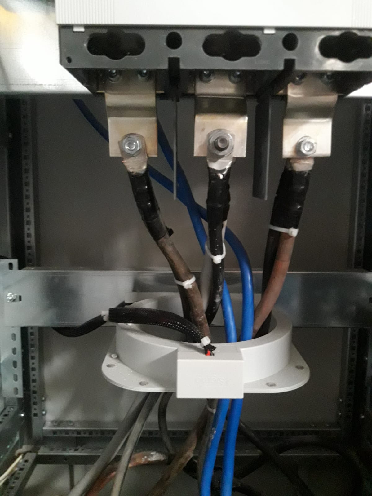

Merhaba saygıdeğer Arkadaşlar sizden ricamız-bugün başıma gelen birşeyi sizlerle paylaşmak istiyorum umarım -bu konuda fikirlerinizi paylaşırsınız..
Şimdi fabrikamızın ADP'sindeki Kompağında Toroid kaçak akım trafosu ve rölesi mevcuttur...Kaçak Akım rölesi ayarı 300mA da ayarlıdır...
Bugün kontröle bir mühendis arkadaşımız geldi,Elinde getirdiği bir kabloyla Toprak ve Nötr Baraları arasına o kabloyu değdirerek fakat Toroid kaçak Akım rölemiz atmadı....bunun atması gerekmezmi...???
Not:Toroid kaçak akım rölesi ve Toroid Akım trafosu da sağlamdır..

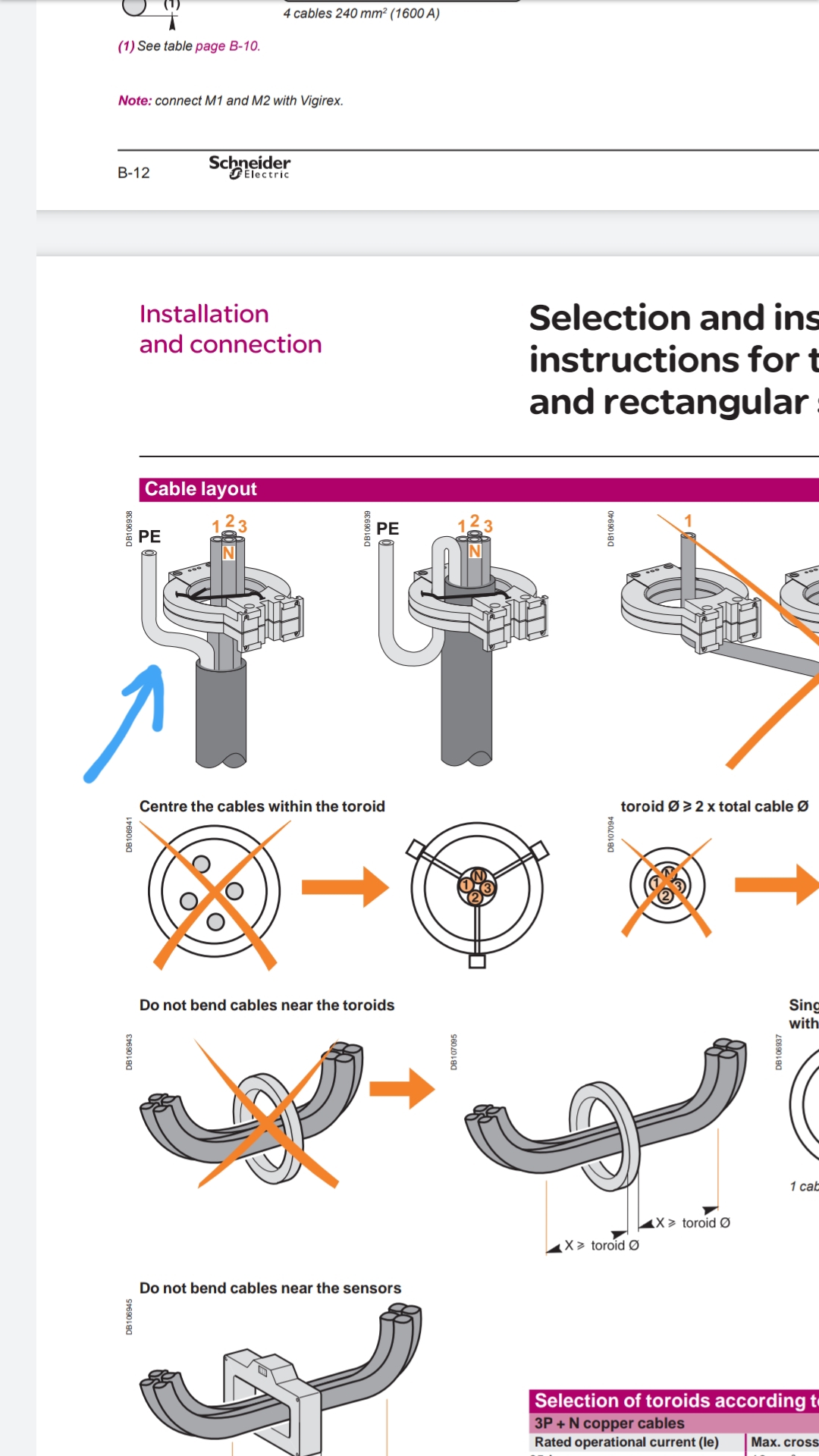

- Toroid içinden nötr hattıda geçiyormu ?
- Şalteriniz kaç amperlik ?
- Toroid içerisinden geçiş kablomu,baramı ?
- Kablo ise,ekteki kurala uygunmu ?
Sami hocam merhaba.
Evet nötr hattı kablo olarak fazlarla birlikte Toroidin içinden geçiyor...
Kompağımız 630A.'dir...

Sayfa B-33 için,lisan bilmeye ihtiyaç yoktur.
Montajın,resimlere uygun olmuş olması ye-
terlidir.

Şemaya uygunluğunu kontrol edebilirmisiniz.B-33 ü B-13 olarak düzelt-
miştim.Eklediğiniz sayfadır.
Sayın hocam resimde de gördüğünüz gibi,
3 faz ve Nötr kablolarımız halkanın içinden geçiyor.....
Farklı bir geçirgenlik şekli varsa onu bilmiyorum....yani sizce sizin gòrdüğünüz kadarıyla uygun değilmidir.....???
Veya Toroid halkasının giriş ve çıkış yönlerinde de yanılmıyorsam sorun yoktur....fakat yine de çözemedim...

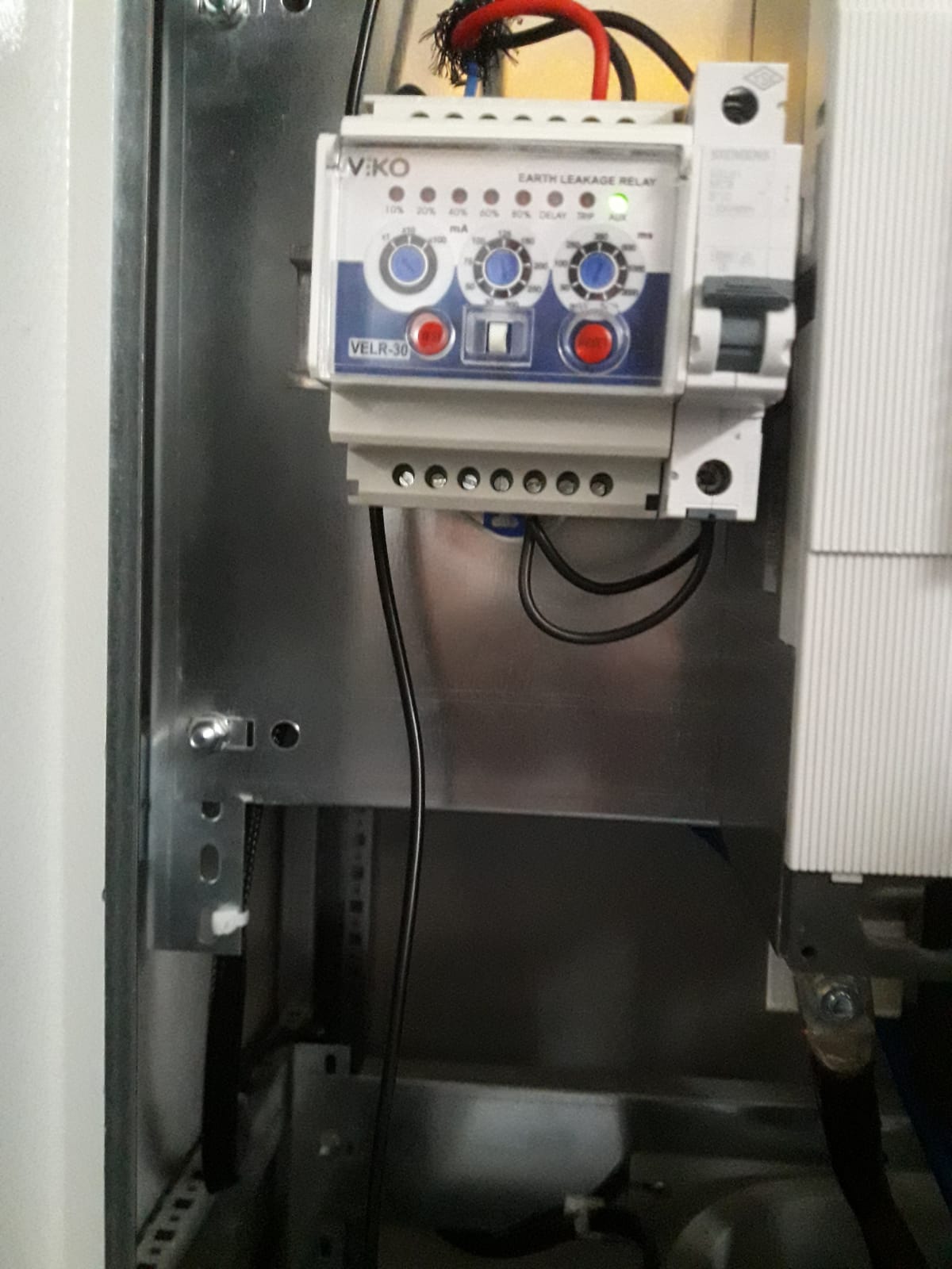

Haaaa bu arada dikkatederseniz resimde de görülüyor kaçak Akımın yeşil ışığıda görünüyor,
Yani çalıştığına da eminim,fakat dediğim gibi baştaki mesajımda da belirttiğim gibi attırmadı nötr ile toprak kısadevresinde......
- Sağ alt köşede,aynı faza birden fazla kablo bağlanması şeklidir,
- Nötr - toprak temasında açması için,şalterden akım geçiyor olma şartı vardır,
- Açma testini,faz-toprak arasına 100-150 watlık ampul bağlayarak yapmak kesin sonuç verir.Birde bunu deneyin.Açmıyorsa,rölenizde sorun vardır.Rölenin üstünde yanan ışık,röle enerjili demektir.Enerjili olması de-
mek,rölede sorun yoksa çalışabilir demektir,mutlaka çalışır demek değildir.Ampul uygulamasında çalışmıyor ve rölenizde sağlam ise,topraklama direnciniz 166 ohmdan büyük olduğu ve topraklama direncini düşürmeniz
gerekecek demektir.
-Bir başka önemli konuda,rölenizin kaçak akım algılama sınıfıdır.Bu AC be yükleriniz harmonikli ise,sebep bundanda olabilir.
