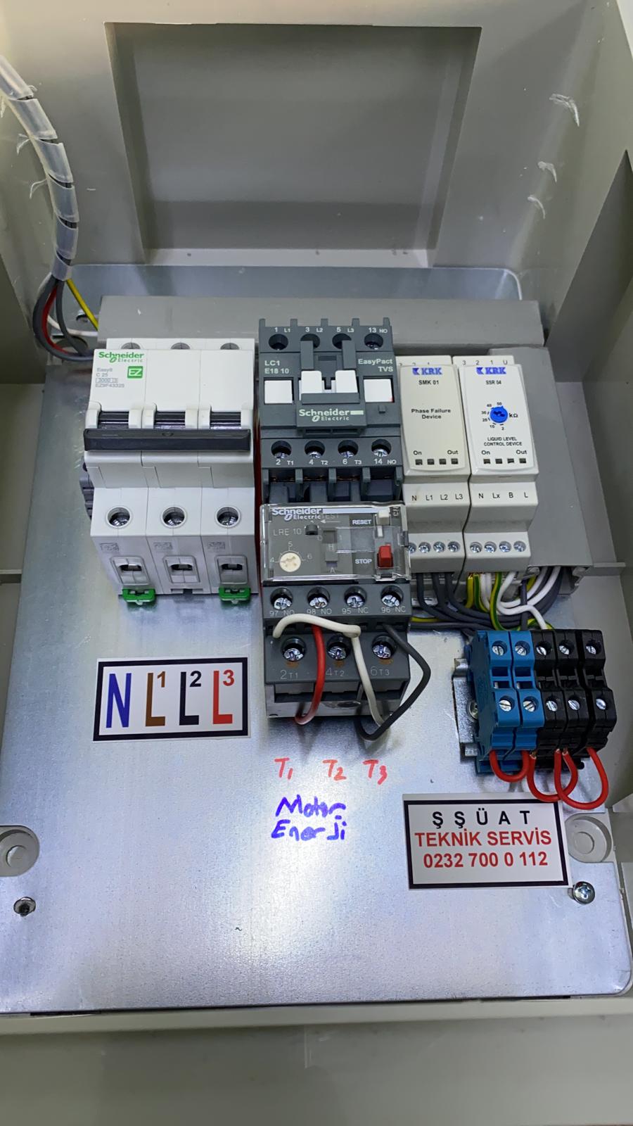

ARKADAŞLAR TRİFAZE DALGIÇ POMPAM VAR ÜÇ ADET KABLOSU VAR, TRİFAZE JENERATÖRDEN BU PANOYA NASIL Bİ BAĞLANTI YAPMAM GEREKİYOR SADECE ÜÇ ADET FAZIMI BAĞLANTI YAPICAM NÖTR BAĞLANTISI YAPILACAKMI YARDIM LÜTFEN
L1,L2,L3 ,N den şebeke girişi yapılacak.Moto-
runuz 3 fazlı ise,t1,t2,t3 çıkışına motor uçla-
rı bağlanacak.Motora,nötr yerine gövdeye bağlanmak üzere toprak hattı bağlanacak.
Nötr,pano içindeki kumanda için gereklidir.
Devrenizde,faz kontrol rölesi ve su seviye
rölesi var.Faz sırası tersse,girişten 2 fazın
yerini değiştirmeniz gerekir.Su seviye elekt-
rodları bağlanmazsa,motorunuz yine devre-
ye girmez.İlk çalıştırdığınızda su basmazsa,
motora giden uçlardan ikisini yer değiştir-
meniz gerekir.
Rölenin üstündeki 1-2 uçlarını kısadevre yap-
manız geçici çözüm.Daha sonra elektrodla-
rı bağlamanızda yarar var.Deponuz uygun ise
depoya şamandra bağlarsanız iyi olur.Bu iş-
lemleri yaptığınızda,kontrollu olarak dikkatli-
ce çalıltırabilirsiniz.Deponun üst seviyesinde
drenaj çıkışı olmasındada yarar var.
Derin kuyu dalgıç pompa sistemi jeneratör veya direk şebeke elektriği beslenebilir. 3faz ın kontaktöre bağlanması yeterlidir. nört ve topraklama ihtiyacı duymaz. Dalgıç pompa kuyu içerinde su ile temas ettiğinden dolayı topraklaması zaten doğal olarak yapılmıştır. Su iyi bir iletken olmamasına rağmen iş görür. Yeni nesil sistemleri tüm şalt malzemeleri neredeyse nötr süz kullanılmaktadır.
