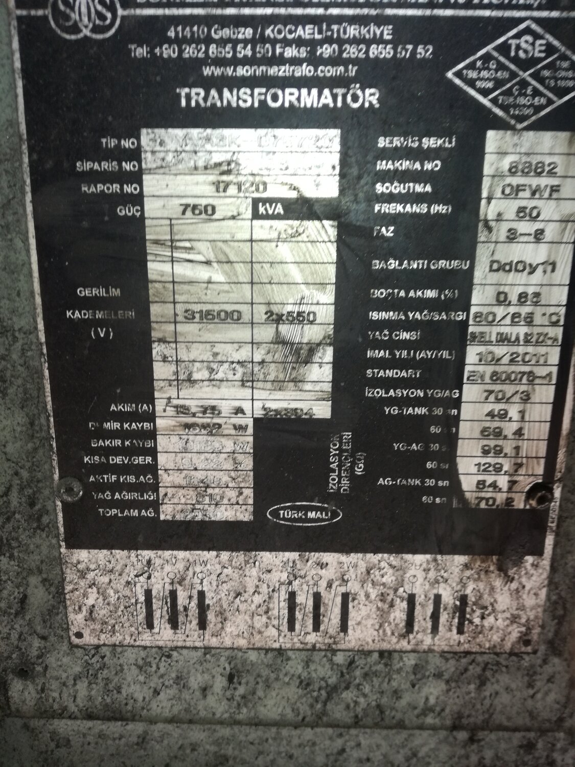

Arkadaşlar merhaba. Trafomuz 10 yaşında ve Hiç yağı değişmemiş. Bu bir sorunmudur ? Değişim çokmu zordur ? Yağ seviyesini nasıl görebilirim ?
Teşekkürler

Trafolar için standart yağ değişimi için belirlenen bir süre olmuyor,ancak periyodik olarak yağ numunesi alıp analize gönderilir analiz sonuçlarına göre hareket etmek gerekiyor,trafo çok kritik ise yılda bir diğer türlü en az iki yılda bir analiz yağ analizi yaptırmak gerekebilir.

Muhtemelen boyledirde sormak istiyorum Yağ numunesini genleşme tankındanmi alacağım ustam ?
Yağ numunesi genleşme tankından değil kazanın altından alınır. Kolay kolay yağ değişim gerekmez. Ama yağ analiz sonuçları çok kötü çıktığı zaman trafonun bir fabrika veya donanımı yeterli bir atelyeye gönderilerek gerekli Bakım ve testlerinin yapılması sağlanmalıdır. Yağ vakum altında doldurulmalıdır.
Yağ numunesi genleşme tankından değil kazanın altından alınır. Kolay kolay yağ değişim gerekmez. Ama yağ analiz sonuçları çok kötü çıktığı zaman trafonun bir fabrika veya donanımı yeterli bir atelyeye gönderilerek gerekli bakım ve testlerinin yapılması sağlanmalıdır. Yağ vakum altında doldurulmalıdır.
Fırsatını bulursak ve maçamiz yerse trafocu biyer bulduk . Orada yağ filitrelenecek ve trafo firinlanacak. Yagimiz 27 de deliniyor . 2 farklı yerde test yaptırdım. Yağ numunesini çok doğru aldığım söylenemez fakat risk almakta istemedim. Teşekkürler

Bakım yaptıracağınız firmanın bünyesinde fırını ve vakum odası bulunuyor mu teyit edin. Donanımı yeterli firmalardan fiyat teklifi alın pişman olmazsınız.
