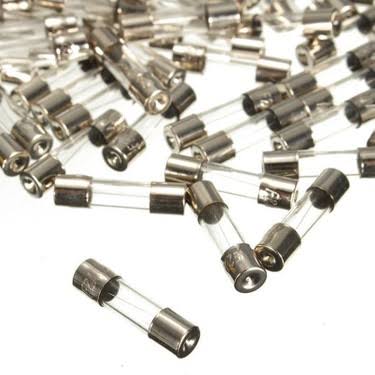

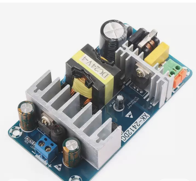

Merhaba elimde gördüğünüz trafo modülünden var. Aşırı yük koruması yok? Modülü bozmamak için ne yapılabilir? Şu sigortalardan düşündüm, olabilir mi?
Bu sigortayı bağlarsak devrenin neresine bağlamak gerekir?
dc çıkış değeri kaç amper onu bilmek lazım, varsayalım resimdeki sigortaya göre 10 amper olsun. eğer 10 amperi geçerse sigorta atacaktır. ama yük önemli eğer yüke 8 amper sınır dersen 8 amperlik sigorta koymak gerekir ki, 8 amperi geçerse sigorta atsın devreyi korusun. sanırım o dc amca sabit voltaj çıkışı veriyor 24 volt ise 32 voltluk sigorta olmaz benim için.

Ustam teşekkür ediyorum, modül çıkış olarak 36v 7a veriyor. Ben 8 amper sigorta düşündüm. Ya da 10 mu olsa?

7 ampere kadar verir, 7 amper değil. 7 ampere kadar olan yüke dayanır diyor.. bu arada ben tamirci, o hesaplara benim matematik yetmiyor.
Resimdeki resetlenebilir sigortalar yüksek voltaj 220 volt için düşünülmüş ve çok hassas bir sigorta değildir. 10 amperlik bir sigorta 11 amperde de atabilir. Birde atma süresi hiçbir zaman cam sigortalar kadar hızlı olamaz. Bu süre bazen üzerinde çalıştığınız devreyi yada guc kaynağının hasarlanmasina neden olabilir.
İkinci konu sistem 7 amper veriyorsa siz bu gücü sınırı yada üstüne sigorta koymak yerine misal guc kaynağınız 10 amper veriyor ise limitin biraz altında mesela 8 yada 9 amper e sigorta koymak mantıklıdır.
Limit üstünde sigorta koymak atmamasina neden olabilir.
Nitelikli cevabınıza teşekkür ederim.
Termal ve manyetik çalışan sigortalar üzerinde yazan akım değerini geçer geçmez devreyi kesmezler. Belirli bir akım zaman karakteristiği vardır. Datashetine bakmak gerekir. Mesela 10 A. sigortadan 11 A geçirince atması 20 dakika bile sürebilir. Sizin modül için bende cam sigorta öneririm.
