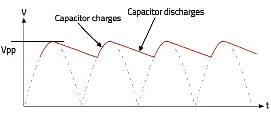

Asagidaki grafikte Vpp olarak gorunen bolge DC voltajdaki dalgalanma miktaridir. Iste ripil diye buna diyoruz. Viniltinin sebebi de iste bu dalgalanmadir.

Diyelimki tam yuklenmis bir dogrultma devresinde kondnasator uclarindaki gerilim 15v. Osiloskopla baktiginda aslinda bu gerilimin sabit degil 13v ile 17v arasinda dalgalandigini gordun.
Bu durumda 12v elde etmek istersek regulator devremizin girisindeki voltaj 12v un ustunde dalgalanacak hic bir zaman 13v altina inmeyecek demektir.
O zaman transistorler cikis gerilimini 12v da sabitleyecek bir regulator devresi kurariz. Gerilim 13..17v araliginda degisse bile 13-12=1 ve 17-12=5v gerilim farki hep transistor uzerinde dusecektir. Dolayisi ile cikis gerilimi 12v da sabitlenince daha once bahsettigim dalgalanma olmayacak ve amplifikatorune 100Hz sinyal gitmeyecek bundan dolayi da vinilti duymayacaksin demektir.
Peki neden sebeke frekansi 50Hz oldugu halde 100Hz viniltidan bahsettim?
AC gerilimi kopru diyodla dogrutunca negatif alternanslari tersine cevirip arti aleternanslarin yanina koyariz.
Saniyede 50 kere + 50 kere de - alternans oldugu icin bu katlama sonunda saniyede 100 tane + alternansin olur bu da 100Hz lik viniltiya neden olur.

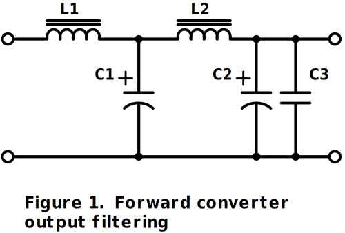

Mesela asagida bahsettigim filtreden iki tane kullanilmis.
Fakat buyuk degerli bobinler pahali olacaklarindan bu cozum yerine basit bir regulator devresi kullanilir.
Ekli dosyayı görüntüle 81838
