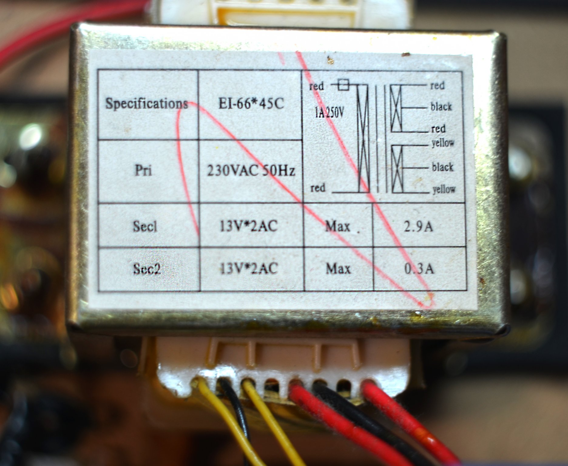

Selamlar. Resimdeki Trafo ile oto amfi çalıştırmak istiyorum hangi uçları kullanabilirim?
trafo çıkışları ac çıkış veriyor red black yazan amperi yüksek olan doğrultursan yani dc voltaja çevirmen gerekir
Bu bir tafo olduğu için tek başına oto amfi, radyo, teyp çalıştıramazsın çıkışları DC gerilime çevirmen lazım, elektronik bilgin yoksa bilen birine yaptır. Uçlardan iki kırmızı ve ortasındaki siyah ile daha yüksek güç alırsın.
elektroniği çok iyi bilmiyorum, biraz açıklayıcı olursa sevinirim. red-black uçlardan multimetre ile akım alamadım
Çoğu multimetre ile akım ölçemezsin zaten çünki çoğu multimetrede ac akım ölçme bölümü yoktur sadece dc akım bölümü vardır ve bu da yukarıdaki uçlardan hiç birinde akım göstermez. Voltaj görmek istersen multimetrenin kademesini 13ten büyük (genelde 20V olur) AC V kademesine getirip ölçmen gerek. DC ye çevirip amfiye uygun hale getirmek ise çok ayrı bir konu ve anlatmakla olmaz.
Bu trafo 2x13 Volt, bununla uğraşmayın, muhtemelen iki sargıyıda kullanmaya kalkıp hata yapıp 26 Volt elde edip amplifikatöre zarar vereceksiniz. O yüzden denemeyin.
İkincisi trafo çıkışına doğrultma ve regüle devresi yapmanız gerekli. Bu durumda son halde gerilim 12 Voltunda altına inecektir.
Üçüncüsü bu trafo oto amplifikatörü çalıştıracak büyüklükte değil, sesi ancak evde tek başınıza bir odada televizyon seyrederken açtığınızın yarısı kadar açabilirsiniz. O da bas kullanmamak şartıyla.
Saygılar....
DC akım devresi olan güç kaynağı üzerindeki DC devresini resimdeki trafoya lehim yapabilirim (1000uF 25V).
resme göre DC devresini alttaki trafodan söküp üstteki trafoya 1-1 / 2-2 / 3-3 şeklinde birleştirmek yanlış mı olur ? bu durumda 2 ve 4 numaralı uçlardan artı ve eksi doğru akım alabilirmiyim

oto amfisini yeteri kadar beslemeyeceği benimde aklıma geldi ama farklı diğer hobi işlerinde elimin altında bulundurmak iyi olurdu aslında
o trafo ile olmaz voltajı yüksek akımı az 12v 300watt adaptör alman gerek tek 2n3055 olan bişey alma o 3A verebilir...
