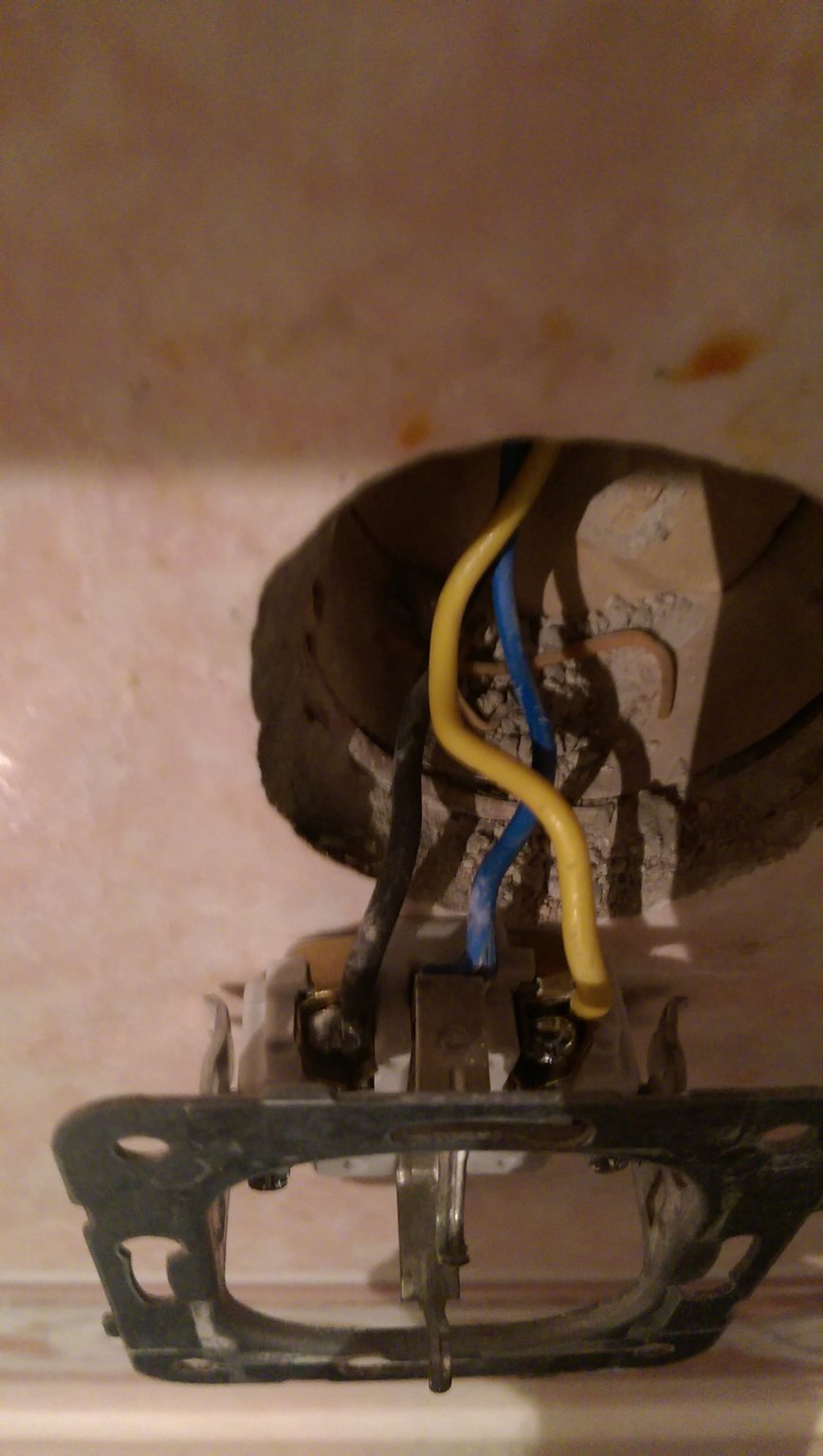

selam arkadaşlar.
yeni bir ev aldım prizleri değiştirmek için söktüğümde aşağıdaki resimdeki gibi kaherengi ve sarı kabloyu yanlara mavi kabloyu ortaya bağlamışlar.
bende aynen resimdeki gibi yeni prizleri bağladım şu anda evde bir sıkıntı yok prizler ve eşyalar çalışıyorlar.ama internette yaptığım araştırmaya göre sarı topraklama hattıymış ve ortaya bağlanması gerekiyormuş.aşağıdaki resimdeki gibi bağlantı yapmamın bir sıkıntısı olurmu.bi elektrikçiyle telefonda görüştüm belki yanlış bağlamış olabilir ler dedi.
Buattan kontrol edin veya ettirin.normalde sariyesil toprak hatti ortada olacak.
sarı yesil kablo daima toprak hattı olarak yapılır lakin bizim ulkemızzde ısını okdar onemseyen kendısıne elektrıkcı dıye hıtap edıyoruz fakat bu adamalar elektrıkcı olmazlar bunların isimleri baska bırsey olmalı
kablo renklerı bu adamalar için birsey ifade etmiyor baglı oldugu yer e bakıyor sarıyı buattan notur yaptıysa tamam artık onun için sarı kablo notur oluyor bırde sureklı bu işleri yaptıkları ıcın ellerınde kalan parca kabloları kullanıyorlar insan canını hıce sayaraktan sen dıkkat etmeyıp nasıl olsa sarı notur dıye baglasan allah muhafaza cıddı sorunlar ortaya cıka bılır
gecenelrede basıma gelen bır olayı anlatayım meslek edındırme dıye bır kanun cıkardı devletımız bununla ılgılı Bakım onarım vs vs bunun gıbı teknık bıırmlerde calısan adamalar için belge alıyorlar her neyse bır kayıs kasnak rulman sıstemı yapmıslar kendılerıne, dısarıdan bır elektrıkcıye baglatmıslar getırdıklerı sısıtemın trıfaze pfişi eskı tıp 4 pınlı bende kablosunu degıstırdım kablo renklerı kahve sıyah gri ve mavi meslekdaslar sorarım sızlere 3 fazlı asm ye topraklama olarak hangı rengı baglarsınız sarı yesıl yoksa kabloda adam gıtmıs grı kabloyu toprak yapmıs ben kontrol etmeden baglamıs olsam belkıde egtım sırasında bır arkdasımın hayatına mahal olacaktı lutfen dıkkatlı olalım

Sarıyı nötre bağlamış ta olabilir.Bu durumda sıkıntı olmaz ama renk olarak sarı nötr olarak bağlanmaz

Slm, kardeşim 3 fazlı asenkron motor baglantısında sarı yeşil yoksa, topraklama gri olur, cünkü motor baglantısında standart baglantı renkleri siyah,kahve,mavi, sarıyeşildir,sarıyeşil yoksa veya baska hangi farklı renkte kablo varsa projeye göre toprak o olur.

standartı da yanlış biliyorsunuz.
iç tesisler yönetmeliği
Madde 57 - YALITILMIŞ İLETKENLER VE KABLOLAR
Elektrik İç tesislerinde iletkenler için aşağıdaki renk kodları kullanılacaktır:
- Koruma iletkenleri için Yeşil- sarı
- Orta iletkenler ve nötr iletkenler için Açık mavi
- Faz itetkenler için Yürürlükteki kablo standartlarına uygun olmak üzere her faz için farklı renkler Aydınlatma tesisatında anahtardan geçen iletkenin kırmızı, va-e-vien anahtarın bacakları arasındaki iletkenlerin pembe renkli olması tavsiye edilir.
TS HD 308 S2 standartı 4 damarlı iletkenler: sarı/yeşil-kahverengi-siyah-gri renklerinden oluşur.
5 damarlı iletkenler: sarı/yeşil-açık mavi-kahverengi-siyah-gri renklerinden oluşur.
stoğunuzda uygun renkte ve kesitte kablonuz yoksa sipariş vermeniz gerekir.
Ben bir şey anlamadım bu işten 4x2.5 kablo sarı_yeşil, kahve, siyah, mavi eski standart diyelim yeni standart ta mavi yokmu yada sarı yeşili yok o zaman biz 3 fazlı motorda Allah rızası için konuya hakim biri hangi renkleri hangisine kullanacagımı anlata bilirmi teşekkürler
