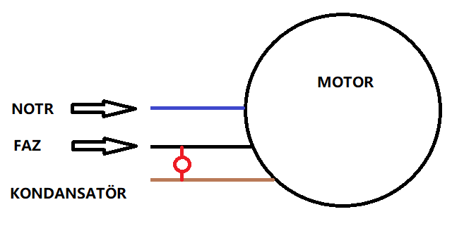

Merhabalar ;
Elimde tek fazlı bir adet motor var motorun içinde çıkan kablo sayısı 3bu uçları neye göre ayırt edicem.normalde 4 uç çıktığı için kafam karıştı.neden yardımcı sargı uçlarından biri çıkmamış.teşekkürler

Bu 3 ucun birbiri arasında omajlarını okuyacaksınız.
elinizde 3 omaj olacak. Örnekle gidersek,
10 ohm 20 ohm ve 30 ohm gibi. 30 ohm iki sargının seri olduğu durumdur. 10 ohm ana sargı 20 ohm yardımcı sargı. Motor uclarının rengi farklı ise renk renk omajları not alın yada kabloları işaretleyin. Omajları buraya yazın size ana sargı hangisi yardımcı sargı hangisi ortak uc hangisi söyleyelim.
Ancak şunu söyleyeyim bu motora birde kapasitör bağlamanız lazım. Orjinal kapasitörü ve değeri belli ise sorun yok. Belli değil ise motor gücüne göre kapasitör değeri belirlemeniz lazım.
kahverengi+siyah=72.5 ohm
Mavi+siyah=32.5 ohm
Mavi+kahverengi=40.9
4 piko faradlık kapasitör var
Kapasitör 1.02 piko farad çıkıyor.

Bu veriler çok iyi. Şimdi sizin motorunuzda mavi - siyah kablolar ana sargı. Mavi - kahverengi kablolar arası yardımcı sargı.
4 pikofarad değilde 4 mikrofarad dır o kapasitör.
Sargı sağlamlık kontrolünün ilk adımını yaptınız.. Sargı omajlarını ölçerek sargı omajlarında kısa devre olup olmadığını gördünüz. İkinci ölçüm tekniği meger cihazı ile sargı izolasyon ölçümüdür. Sargı uçları ile motorun şasesine problar bağlanıp yüksek gerilim uygulayarak izolasyon direnci ölçülür. Bu değere göre yorum yapılır.
Bağlantı şekliniz aşağıdaki gibi olmalıdır. Standart bir cizim değil. ama idare edin.

Dostum yukarıda @zeybek üstadımın da dediği gibi 3 fazlı motorlarda gerek yoktur.
Monofaze motorlarda faz girip nötr den akım dönüş yapar.
