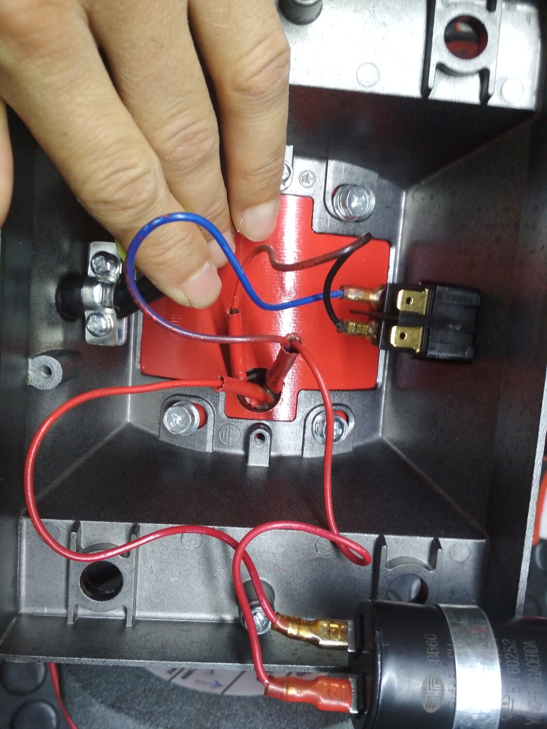

Merhaba.
Elimizdeki taş motorunun dönüş yönünü değiştirmek istiyoruz. Motordan; 4 ayrı kablo çıkıyor. 2 kablo ayrı ayrı çıkıp, 2 kablo aynı yerden çıkıyor. Bu motorun yönünü nasıl değiştirebiliriz? Yardımcı olursanız çok sevinirim. Saygılar.
Eğer ortak uçla motordan çıkan iki diğer
uçun direnç değeri aynı ise motoru açmadan
belki değiştirmek mümkün olabilir.
Ancak motorun içinden değiştirmek en
doğrusu olacak.
Yardımcı sargı veya ana sargıdan birinin
uçları yer değişecek.
doğrusu olacak.
Direnç olarak aynı makarondan gelen iki kablo 108 hocam. Diğer ikisi 34.
