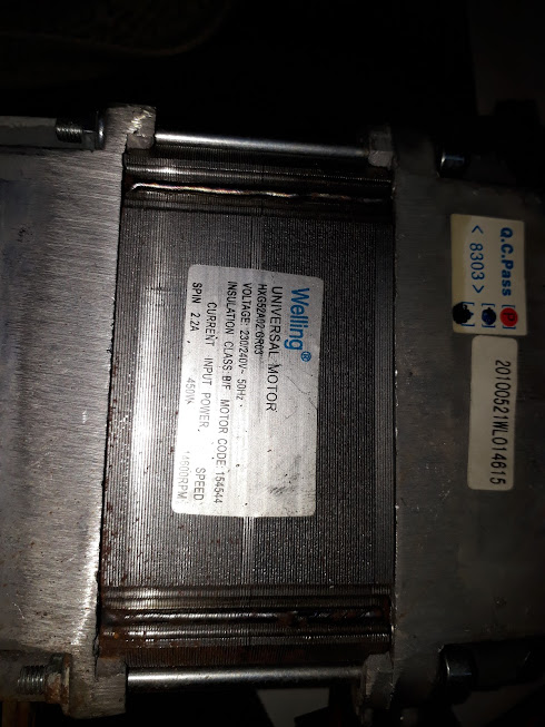

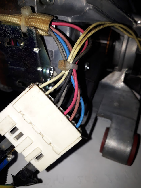

Merhaba, videolardan gördüğüm kadarı ile genel olarak universal makine motorlarında toprak harici 6 kablo var;
6 tako
5 tako
4 kömür
3 kömür
2 bobin
1 bobin
Ama benim motorda topraklama hariç 7 kablo var;
8 topraklama
7 tako
6 tako
5 kömür (fırça)
4 kömür (fırça)
3 bobin
2 bobin
1 bobin
köprülemeyi 3 ile yapıyorum, 1 ve 2'ye enerji verince aynı yönde aynı hızda dönüyor
köprülemeyi 2 ile yapınca, 1'enerji verince ters yöne daha yavaş, 3'e enerji verince yine aynı ters yön ve yavaşlıkta
köprülemeyi 1 ile yapınca, 2'ye enerji verince ilk doğru yöne ve yüksek hıza, 3'e enerji verince yine ters yöne yavaş hızda
Bu fazladan 3. kablo hız için desem değil, aynı yönde hıza etki etmiyor, yön değiştirme için desem bir yönde hızlı bir yönde neden yavaş. İnşallah anlatabilmişimdir, motoru bu hali ile de kullanırım ama bu fazla kablonun hız ya da yön tam olarak nasıl kullanacağımı öğrensem daha verimli olur sanki.
