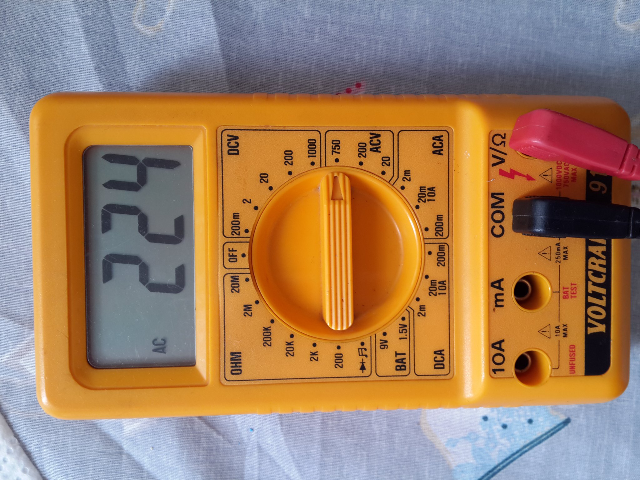

Bencede konu trafo hatti uzerindeki konumla alakali. Tum hat uzerinde esit voltaj saglanamuyor. Trafoya yakin noktalarda voltaj yuksek hattin sonlarinda dusuk oluyor. Su an itibari ile 14:39 da voltaj asagidaki gibidir.
133,503
971,912
459,549
