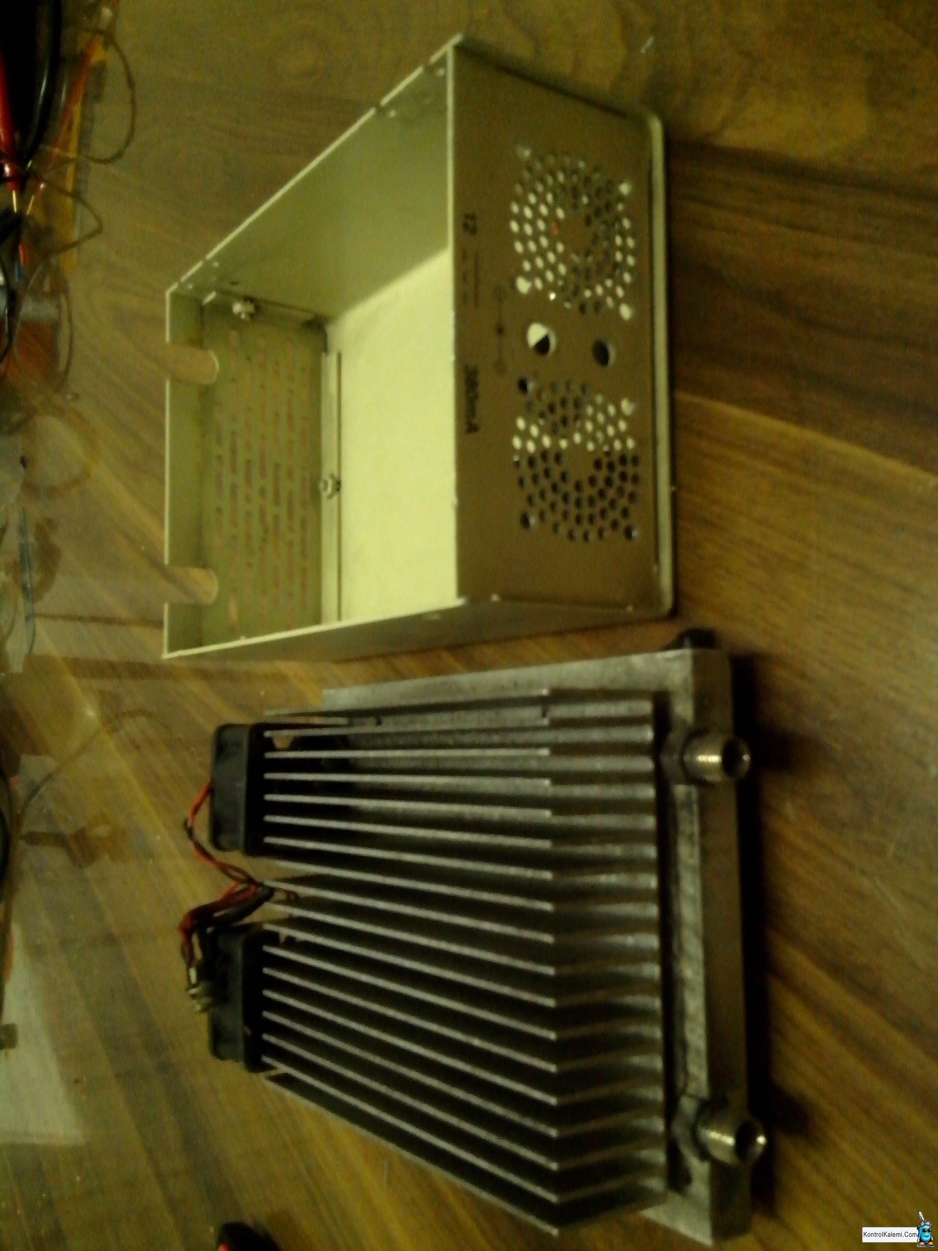

Böyle bir şey elime geçmişti .Fikir versin diye kapağını açtım.Yapılışı basit ,benzer bir şey yapabilirsin.
Güzel bir şeye benziyor Turgut.
Fotoğraftan anlaşılmıyor. Su kanallarının şekli nasıl? Dairesel mi yoksa zigzag şeklinde mi?

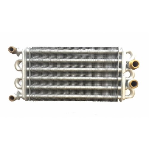

Kanallı soğtucu, elektronik devrelere takılanlardan büyüklerinden. PC işlemci soğutmak amaçlı diy sitelerinde sıvı soğutuculu blok yapımı anlatımı vardı iki sistemi birleştirmiş artıdan fan bağlamış. Bi ara kombi yedek parçacılarına uğra Suat Ağabey :)
