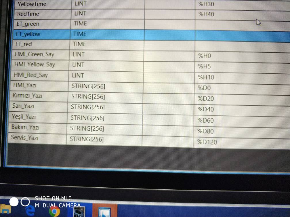

Ayrıca atadığınız adresleri kontrol edin. Mesela yeşil yazı D0 ise Sarı D20 falan olsun arası açık olsun. Birbirine giriyo olabilir.
Yazılar için memory adreslerden atama yapmadım şimdilik online olarak plc içerisine ben yazıyorum
Herbir karakter 2word alan kapsadığı için Yeşil 5 karakter 10Wordl luk alan ayırmalısınız. Bunun gibi hesaplayıp yapın.

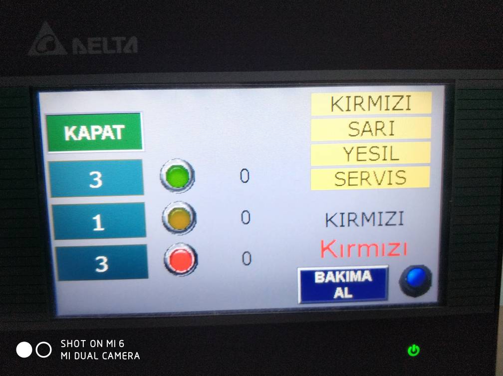

Karakter girmeyi HMI üzerinden yapıp memory adresmi atayayım. Tamam birde buşekilde deneyeyim

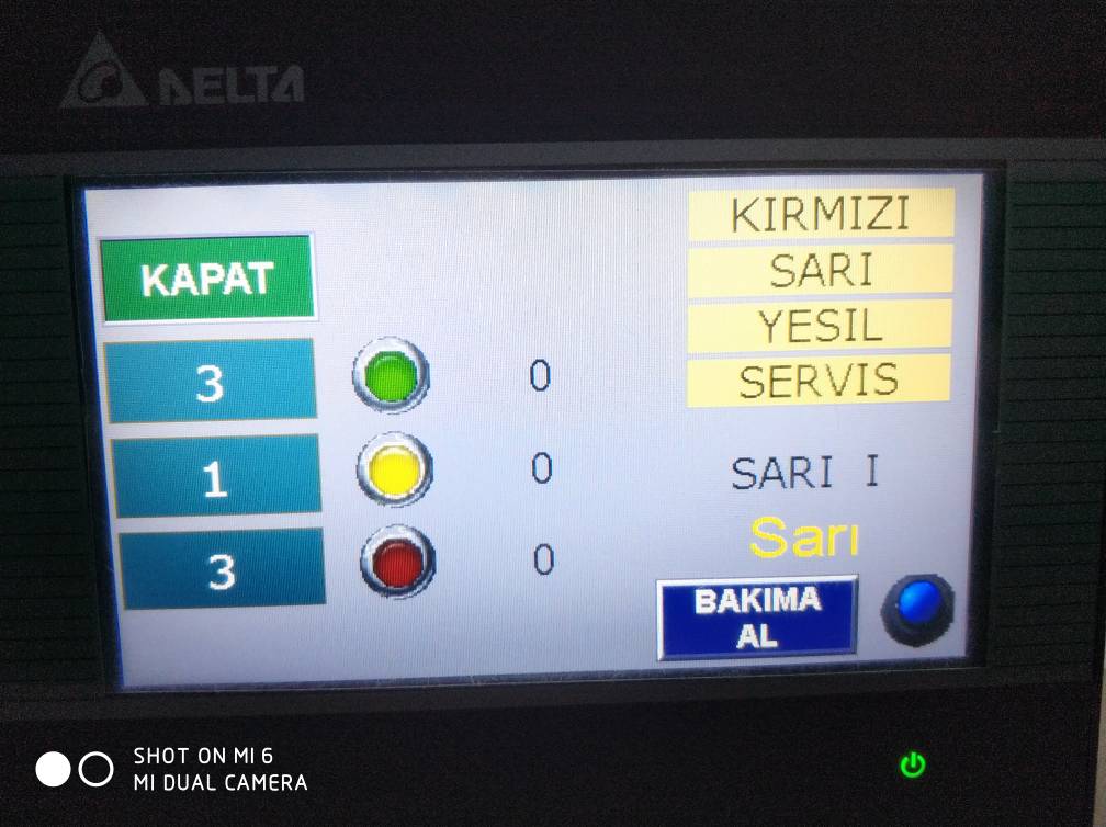

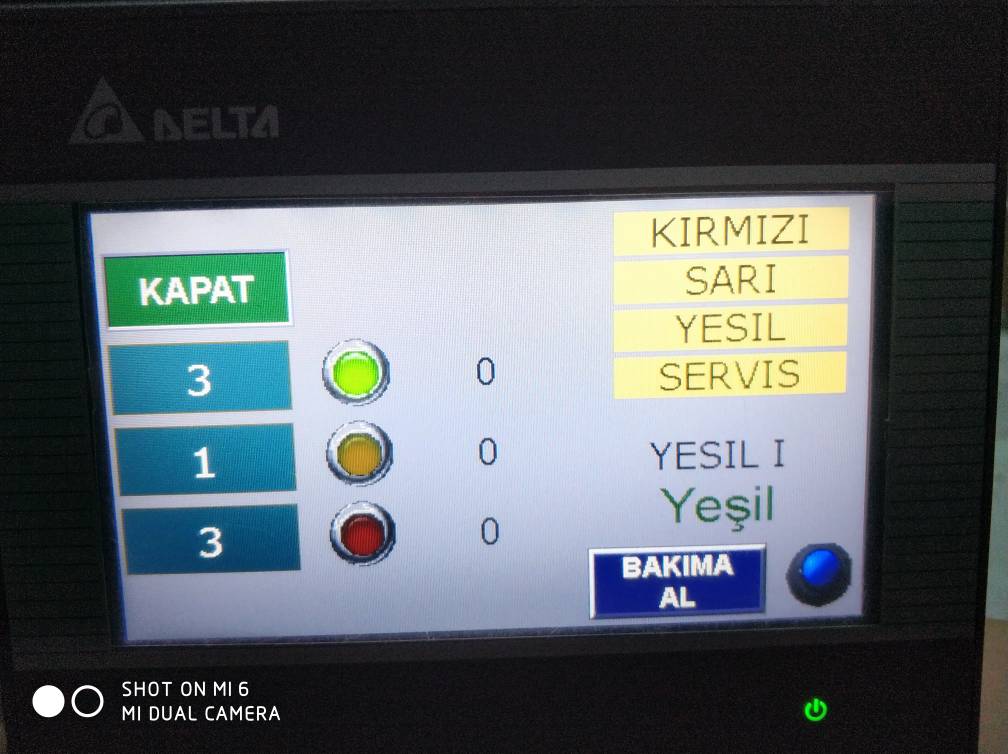

@hkn_blt ustam karakter girmeyi hmi uzerine aldım adreslemeleride enaz 20 farkla yaptim hatta string boylarını 20,40,256 gibi farklı olarakta denedim aynı da yaptım ama maalesef yine aynı sorun var.

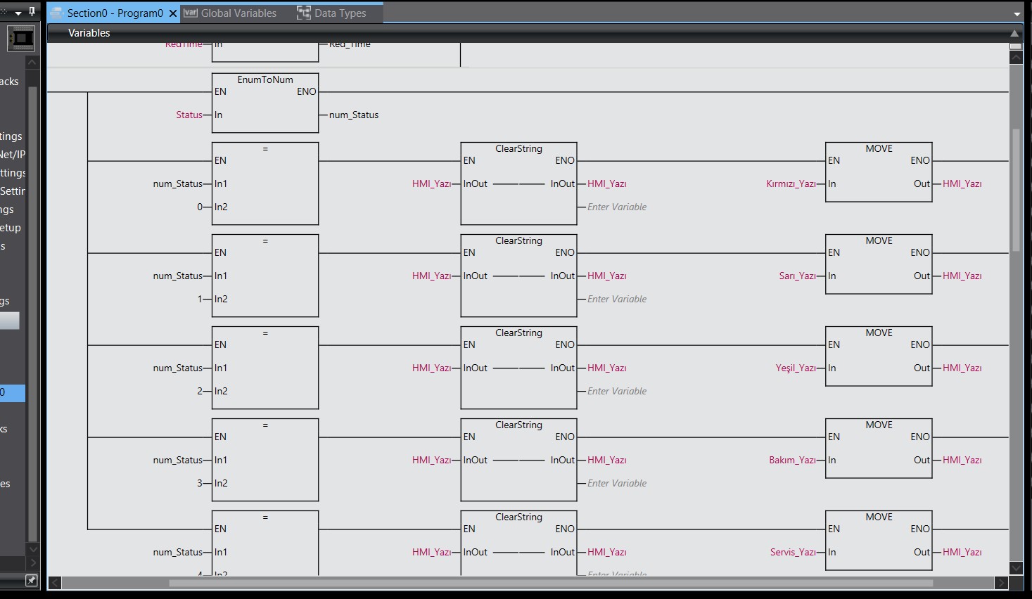

Çözüm yolu string dataya karakter yazmadan önce ClearString bloğunu kullanarak strıng bloğunun içini temizlemek suretiyle sorunu çözdük arkadaşlar.
