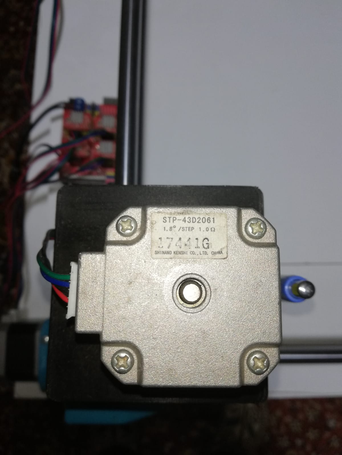

bu motor yazılarından birşey bulamadımbi fikriniz varmı
Kaliteli bir cikma motor.
Muhtemelen yazicidan vs sokulme. Enduktansini ve omajini olcebilirsin. Toplam agirligini da. Rotor agirligini da.
Bir tork hiz grafigi bilgisi eksik kalir.
Onuda bos ver. Yeterince kaliteli gorunuyor, piyasadaki motorlarin pek cogundan daha iyi performansi vardir.
Kac TL isteniyor bu motora?
Ucuz suruculerle uyum saglayamazsa bu kalitesiz oldugu anlamina gelmez.
