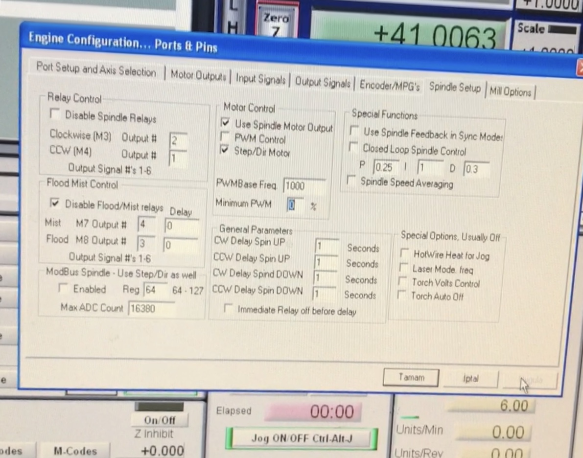

Bütün bağlantıları yapmama rağmen spindle ne sağa ne sola dönüyor ihtimaller nedir çıldırmak üzereyim ‍♂️‍♂️
İnverter Delta Vfd El 2.2kw
Motor Hertz 2.2 kw
Asırı yük algılıyor, cihaz korumaya geçiyor gibi. Motorda hiç kuvvet var mı ses çıkarırken
Şöyle diyim; içerden ses var videodaki gibi ama ne sağ ne de sola en ufak bir dönüş Yok, hatta Elimle o an hareket vermek istiyorum ama içerdeki mıknatıs sistemi hareket almıyor yani kısaca sanki hem sağa hemde sola dönmeye çalışıyorda arada kalmış gibi spindle. Anlamadığım eski inverter ve spindle da taktım denedim yine aynı. Çözemedim bu işi sıyırmak üzereyim . Hatta topraklama çekmiştim belki ondan dedim onuda iptal ettim yine aynı sonuç . Çalışan sistem birden bire ne olurda bu hale gelir. Mevzu akz250 Kartı takmam ile başladı hala spindle olayını çözemedim. En kötü biri ücreti karşılığında da olsa gelip halletse süper olacak

Burda yapmam gereken bişey var mı? Output 1 ve 2 nin yerlerini de değiştirdim denedim yine Yok. Motor control kısmında da bütün şıkları kapattım öyle de denedim çünkü eski PC de öyle ayarlıydı ve çalışıyordu.

Wuv çıkışlarını baglayınca motor üzerinde ki diğer uçlar kısa devre olacak, Klemens kutusunun resmini alabilirmiyiz
