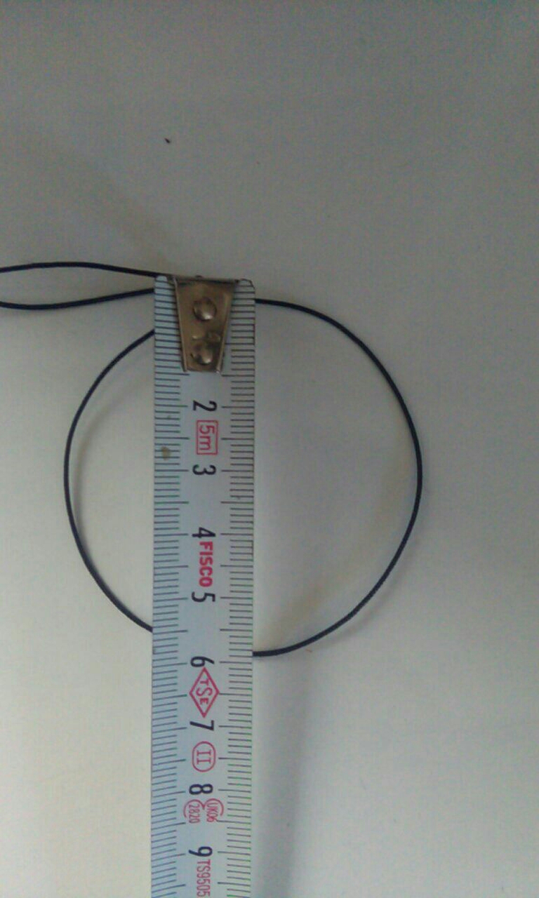

merhaba dostlar uzun zaman oldu görüşmeyeli... bende eski bir sony fx 451 walkman var büyük bir uğrasın sonunda içini açtım içindeki lastik erimiş ve tanımsız hale gelmiş dostlar kaç mm lik lastik almalıyım bu konuda yardımcı olabilir misiniz?
Bildigim kadariyla o sitedeki olcu lastik cevre olcusudur.
bir ip aliniz motor kasnak cevresine gecirip dugumleyiniz sonra bu halkanin buyunu olcunuz lastik olcunuzu bulmus olursunuz. kesit kalinligina yorum yapamam bir kac cesit ayni boyda lastik alip deneyebilirsiniz.
kolay gelsin.

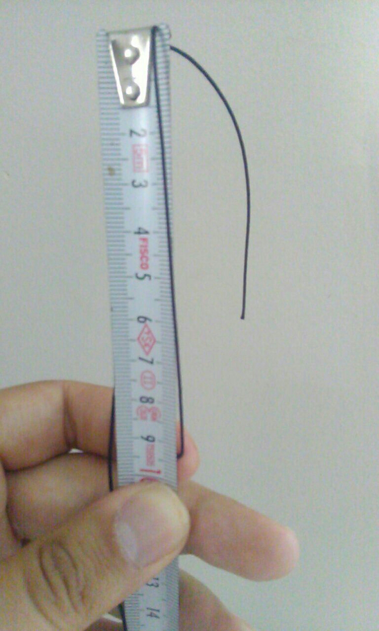

enine derken hangi resim gibi olacak?

Kopan lastigi mumkun oldugunda kayip olmayacak sekilde yapistirin. Ortadan ikiye katlayip yari cevresini olcun. Ornegin yari cevresi 4 santimetre gelsin diyelim, onu 0.75 ile carpin 1 ile carpmayin, cunku yuzde 25 esneme payi verin. Mesela ornekteki gibi 3 santimetre yari cevreli yeni bir lastik bulun. Lastik ne cok gevsek olacak cok gevsek olursa tur kacirir bosa doner, ne de asiri sıkı olacak sıkı olursa motoru zorlar donmesini yavaslatir. Istanbul'daysaniz her cesit lastik bulabileceginiz yer onerebilirim.
