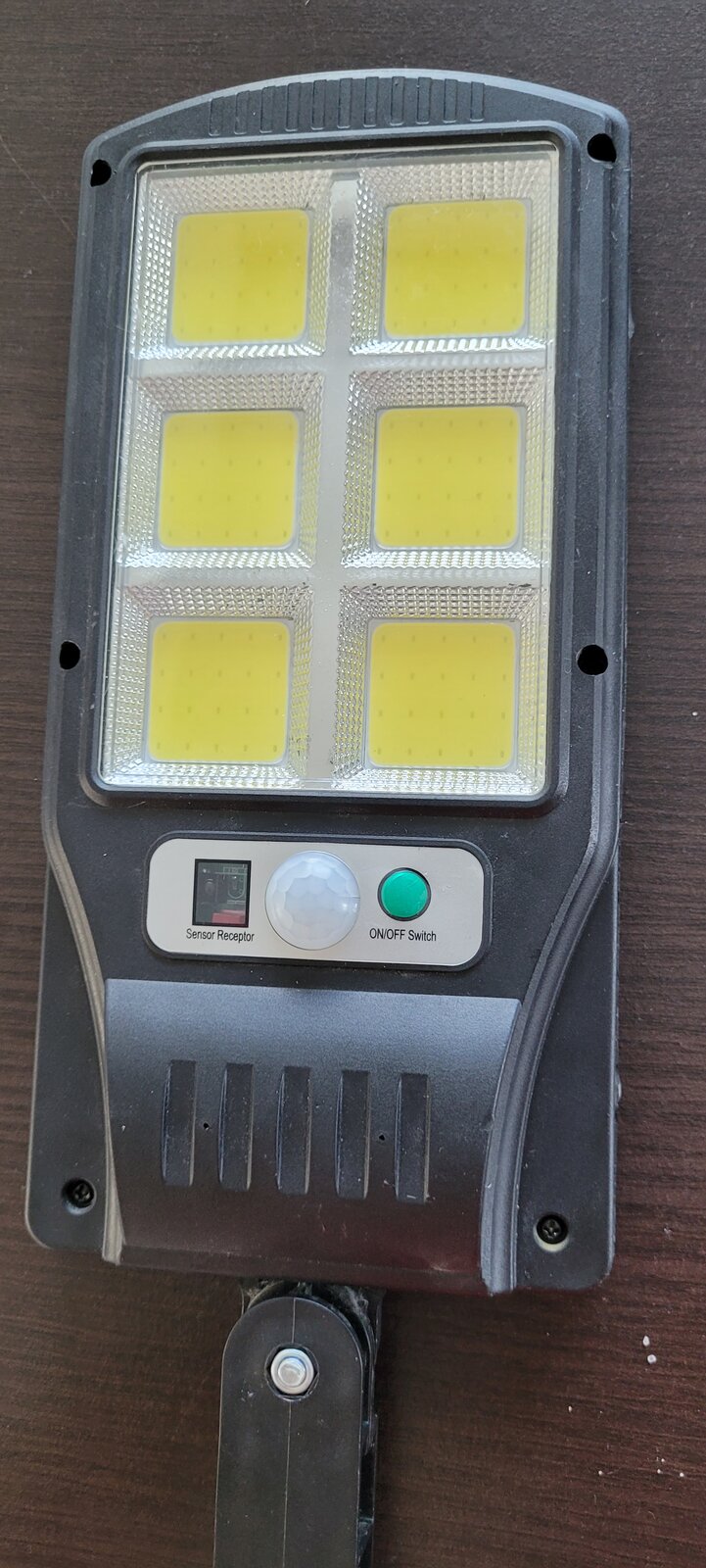

Solar led lamba sadece akşamları yanıyor. 3 farklı seçeneği var. 1. Mod Hareket algılandığında tam kapasite yanıyor. 2. Mod düşük kademe yanıyor ve hareket olursa 20 sn tm kapasite yanıyor. 3.Mod İkinci kademedekinden biraz fazla yanıyor. Benim istediğim ise akşamları tam kapasite yanacak şekilde ayarlamak. Hareket sensörünü devreden nasıl çıkarabilirim 1. Modda sürekli tam kapasite yansın istiyorum

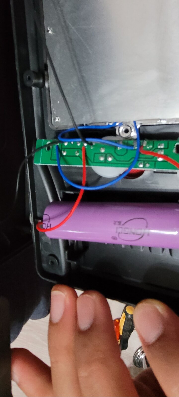

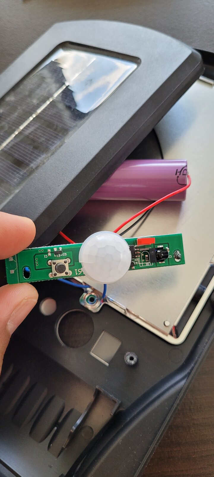

Devre kartındaki yaklaşım sensörünün üzerindeki filtreyi sökün.
Sensörü çıkış pininde bir transistör olacak. Transistörün modeline göre emetör collector ayaklarını kosa devre edin.
Bazı uygulamada bu sensör altındaki kontrol entegresine doğrudan bağlı oluyor.
Devre kartı incelemek lazım.
Yalnız sürekli yanarsa pili erken biter ve ertesi gün yeteri kadar şarj olmayabilir.
Bu solar armatürlerde kullanılan pil kalitesi genelde çok düşük oluyor.
Kaliteli pil ile değişim yaparak daha sağlıklı hale gelebilir ancak @serkan_48 hocamın dediği gibi ışık kullanım amacı dışına çıkarak revize edilirse yanma süresi kaliteli pil olsa bile en fazla 2 saat olur.
2 yada 3 pil paralel şekilde sisteme bağlansa bu seferde şarj süresi aşırı uzar günler sürer
2 3 saat çok az benim için. Elektrikli takmak en mantıklı olanı. Teşekkürler
Benzerlerinden kullanmaktayım. Bahsettiğiniz şekilde mevcut pili ile belki bir iki saat yanabilir. Ona da emin değilim! Bu cihazlar sadece gündüz yanıyor. Yanı panel şarj ederek lambanın yanması gereksiz. Hareket sensörü devrede ve sadece hareket gördükçe yansa bile hareket olan, kedi-köpeklerin geçtiği bir yer ise birkaç saatte pili bitecektir. Ben şöyle bir revizyon yaptım üzerinde, pili güneş paneli yerine 5v ile bir bms devresi üzerinden sürekli besledim. Devreyi de pili korumak amaçlı bu bms çıkışından besledim. Sürekli şarjda olacağından sürekli aktif durumda kalıyor. Bu arada güneş hücresini ışık almayacak şekilde kağıt ve bantla kapatıyorum. Zaten bulunan saçak altında güneş görmediğinden şarj da etmiyor. Kademeli ışık şiddetini transistör üzerinden yapıyor.

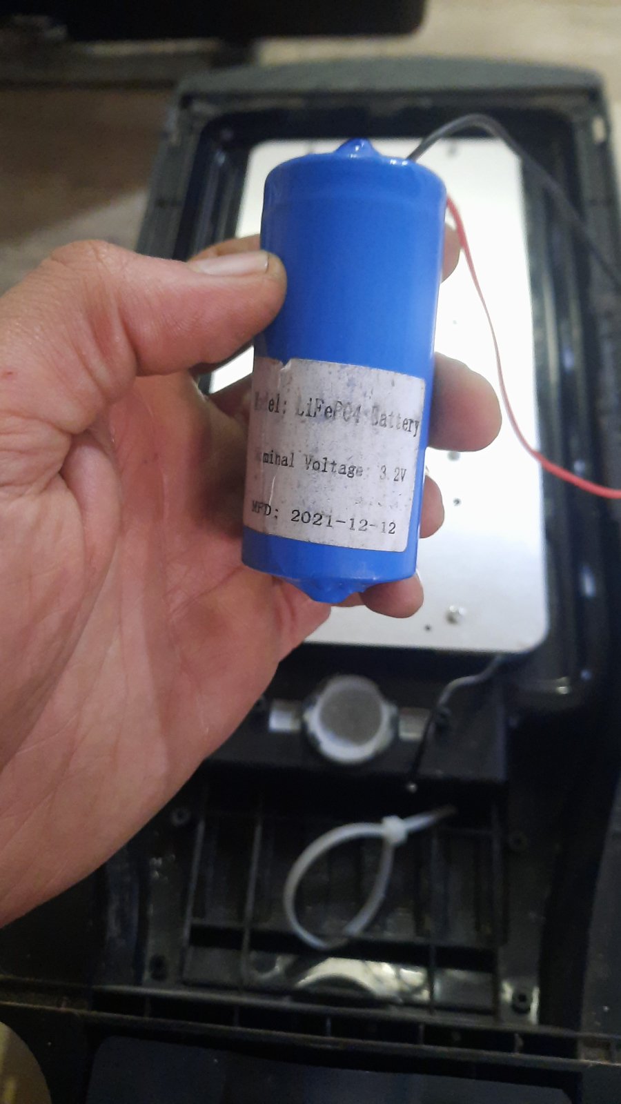

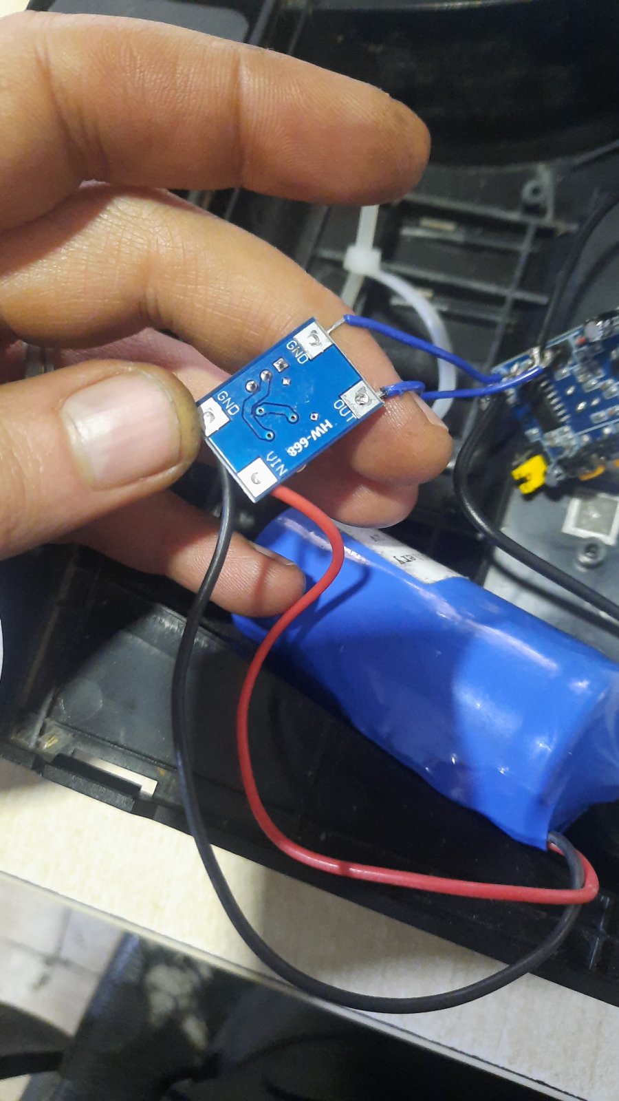

Bu lambalarını devreleri bozulduğu için pır sensörle bişeyler yapmak istedim İnternetten izlediğim videolarla ama muvaffak olamadım. Küllandığım malzeme 3.2 v pil, tp4056, pır sensör, 1n4007, diyot bc547, birde güneş paneli. Benim problemim GİRİŞ voltajı 3.0 iken cıkş voltajı 2.0 volta düşüyor ve ledler sönük yanıyor bunun voltajını nasıl artırabilirim veya başka Bi yöntem varmı

Önceki mesajda tarifini yapmıştım. Pil dandik led'ler sağlamsa kaliteli bir pille değiştirebilirsiniz. Sürekli güneş almıyorsa ya da sürekli hareketten dolayı devreye giriyorsa pil dayanmaz. Harici bir besleme ile beslenmeli.

Abi piller sağlam ledler sağlam çalışacağı yer cok hareketli değil kolay kolay piller bitmez, güneşide bol alıyor. Sıkıntı pilsen gelen 3.2 v pır sensörü den cıkışta 2.0 oluyor ve ışık sönük yanıyor
