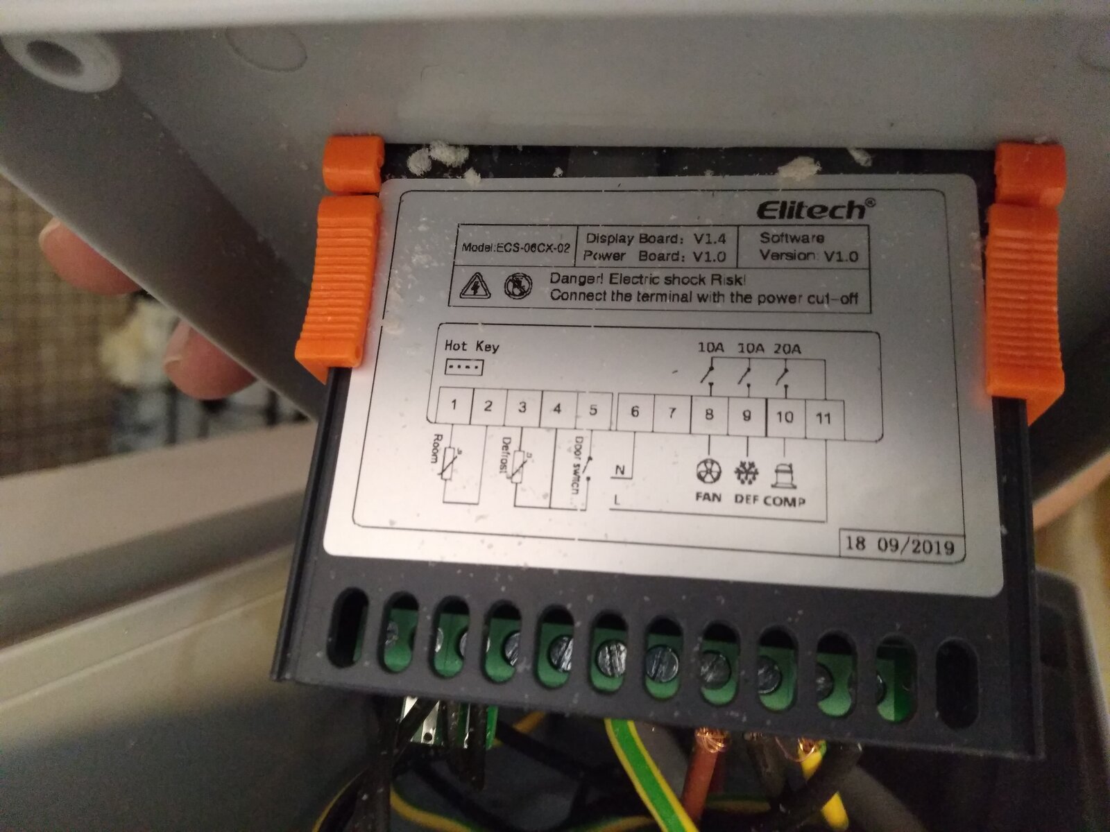

Bu resmiler çok faydalı oldu. Ürüne ait manual ektedir.
Defrost ayar parametreleri dökümanda görünüyor. Öncelikle sizin cihazın parametrelerini bir kağıda kaydedin. Gerekli düzeltmeleri sonra yapın derim.

merhaba,
copeland 5 hp kompresör kullanılan -20 sağladığım bir depom var. sorun şu ki oda içerisinde anormal buzlanma oluyor. tavan ve duvarlarda defroz da ve kapı açıldığında sıvılaşma oluyor ve bu da sistem çalışınca buz oluyor.
oda yaklaşık 4-5 saatte bir defroz yapıyor.

1-bu kadar çok defrzo yapması gerekli mi ve doğru mu?
2-set ayarlarını kendim yapabileceğim pdf dökümanı nerden temin edebilirim?

Etikette BUZÇELIK model:KSA40 212 var bu detay için belki iş görür.
