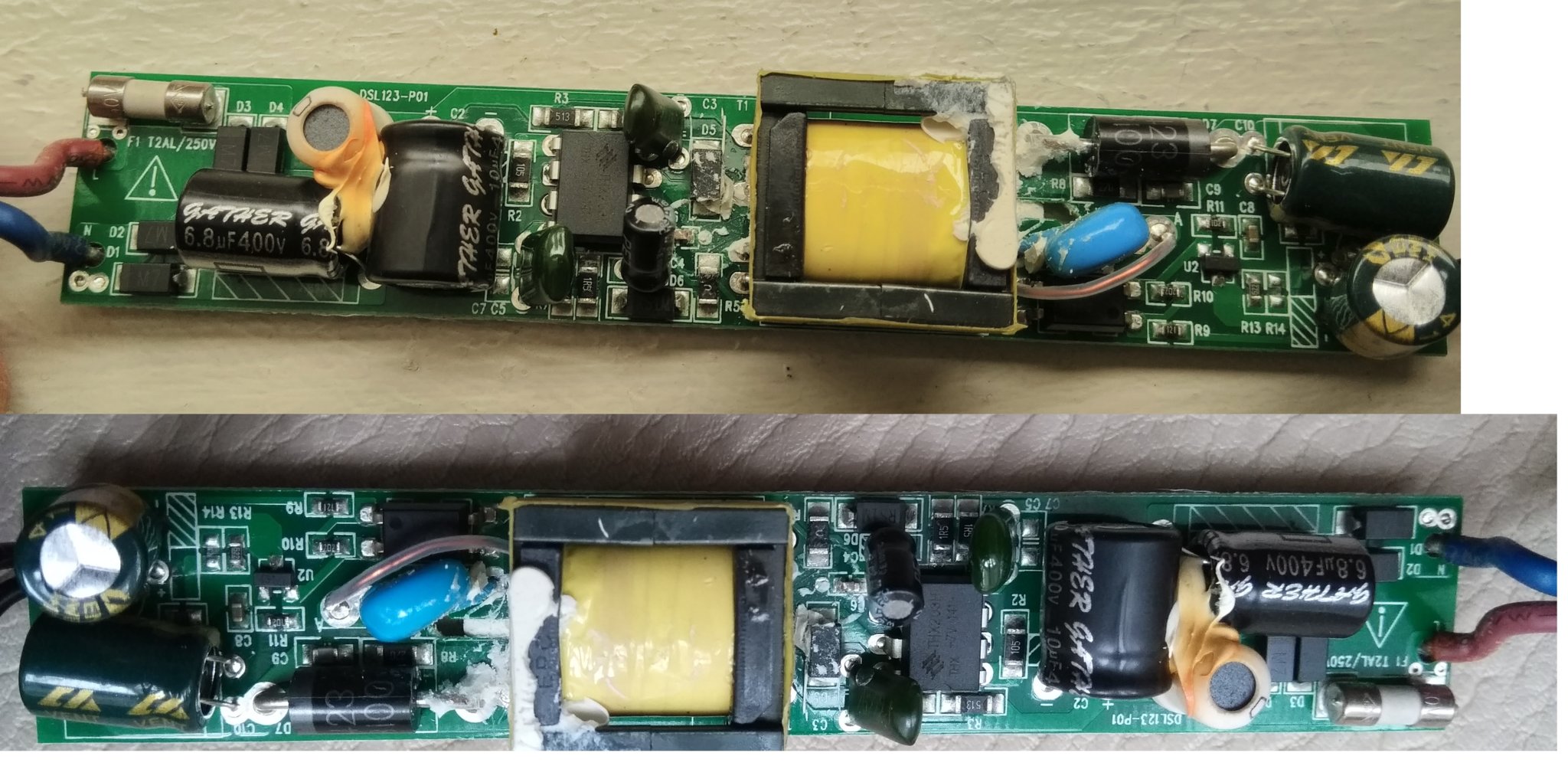

Smps adaptör yük çekince voltaj düşüyor.?
adaptör 12 v 1a
12v 600ma bir kamera taktığımda voltaş 3v veya 6 v düşüyor sebebini bulamadım.
bilgisi olan varmıdır.

Beslemede çokus geri beslemeden olabilir. Optoyu ve tl 431 degistir. Kondansitorleride degistir. Devamli yukte oldugu icin kond sismemisse icten kuruma yapmis olabilir
Direkt degistir
Şu adaptörün içi açılmış görselini eklermisiniz?
Devreyi görelim. Adaptör değiştirdiğinizde düzeliyor anladığım kadarıyla. Durum böyle ve sorun adaptörde ise kontrolcüyü tesbit edip feedback devresi ve kontrol şeklini görmemiz lazım. Çıkış voltajı kontrolü feedback devresi üzerindeki bir parça arızası nedeniyle kontrol edemiyor olabilir.
Görmeden bir yorum yapamıyorum.

evet kondastorler kuru idi ama degerleri iyi. onları değiştirecem
    349.7 KB · Görüntüleme: 310
Ne yapayim bilgim cok degil actim kondastorleri elimi islatacak vadar sivi yoktu ama devrede voltajlari normal. onlarida yenisini taktim olmadi olma :)
