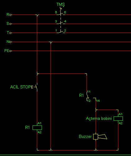

Acil stop a bastigimda sistemin elektrigi gidecek ve siren devreye girecek bunu nasil yapariz sistemin elektirigi gidince siren nasil calistira bilirim
Bahsettiğiniz sistemin enerji beslemesi nedir ? 12, 24 Vdc beslemeler var mı yoksa yapacağımız işlemi 220Vac mı yapmak lazım ? Biraz daha ayrıntı verirseniz yardımcı oluruz.
kazan dairesi burasi acil stopa bastigimda kazan dairesi panosunun elektrigini kesiyor birde siren istendi acile basinca sireni nasil yapcam jeton dusmedi benim cunku sistemin elektrigi gidiyo siren nasil calissin 220 12 volt farketmez kolay ucuz sekilde calistirmam lazim :)
En mantıklısı sistemin kumanda kontrol gerilimini kesmen olur. kontaktör valf vs. gerilimi nedir, aynı yerden mi besleniyor, buna bakmak lazım. diyelim ki hepsi 24 vdc . güç kaynağından ilk 24 lerin olduğu yere giden kabloyu acil stoptan geçirmen lazım sadece. Ve Buzzer için de Acil stop çıkışından bir rölenin a1 ine acil stop girişinden de rölenin com ucuna 24 verip , 24vdc lik bi buzzer a bağlamak lazım....
Eğer bazıları 24 bazıları 220 ise kumandaların...acil stopa çift kontak koyarsın ikisini de kesersin.
Ama komple panonun şalterini kapatır gibi kapansın diyorsan, onu araştırmak lazım, öyle bir ürün illa ki vardır. Ama ucuz yollu olmaz ve öyle birşeye de gerek yok.

dogalgazcilar oyle istiyo iste gaz kacaginda sistemde elektrik olmucak acil butonda TMŞ nin ayirma bobinene bagli komple kesiyor

Tmş girişinden siren için sigortalı bir besleme alınabilinir kontaktör ilede şalter açıkken enerji kontaktörden geçmesine izin vermeyen kumanda yapılır emniyet için panoda izolasyon da önemli arıza var bir malzeme degişecek enerji kesildi acil stop kesiyor diyo adam bastı yanlış bi ikaz olur bunları anlatan yönergede konulmalı gibi dogalgazcının daha önce yaptırdı sistemlerde ne gibi şeyler istedi önemli

Acil Stop ve röle Com ucu beslemesini tmş girişinden alman lazım. Tmş açtırma bobininde yardımcı kontak alabiliyorsan direk başka röle kullanmana gerek yok. Açtırma bobinini direk acil stopun çıkışdan da alabilirsin, bu şekilde de...
Acil stop ile bir röleyi çektirin rölenin n/c ayaklarına sireni bağlayın. Acil stop bastığınızda röle bıraksın n/c kontaklar kapanıp sireni çalıştırsın.
Yada n/c ve n/o kontaklı bir acil stop butonu edinin acil stop kapalıyken n/c üzerinden sistemi besleyin, acil stop a bastığınızda n/o kontağıyla sireni sürün.
O kadar kısıtlı bilgiye bu kadar yüzeysel bir cevap üretebildim ama ana mantık böyle olacak.
Sadece kazan dairesindeki elk kesilecekse o iş kolay da, dairenin kapısı her zaman kapalı mı oluyor yoksa anlamı olmaz. Beslemesini ayrı olarak dışardan almalısınız tabi duvar kırılacak delinecekse yine izole edilmeli, takılacak röle yine kazan dairesinde yer alacaksa onun da izoleli dışarıya ark çıkartmayacak yapıda olması gerekir, aynı şekilde acil stop da izole olmalı kesinti olacağından acil aydınlatma kitli lamba armatürü de yer almalı. Bir de d.gazcılar istiyor da ellerinde uygun ürün yok mu neyi öneriyorlar?
