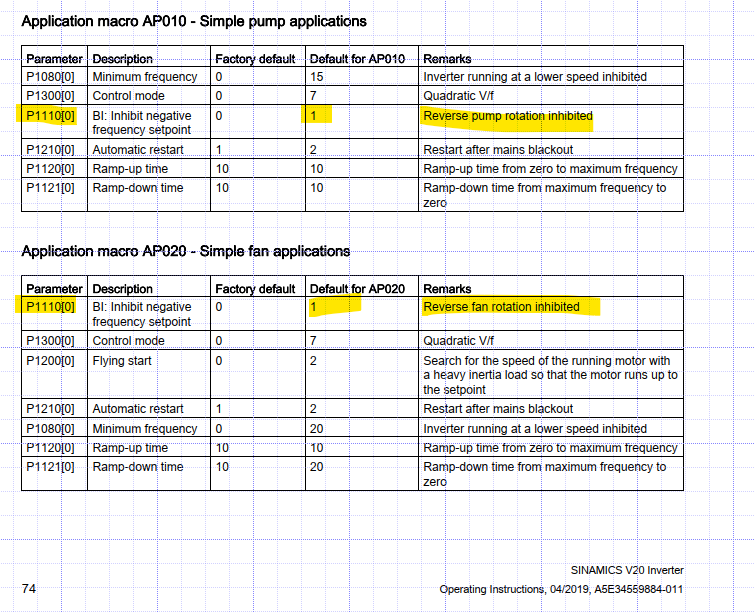

Merhabalar sinamics v20 de motorun dışarıdan kontak ile ileri ve geri çalışmasını istiyorum cn0002 terminal kontrol yaptım. P700 parametresi i 2 yaptım. Fakat kontak ileri butona basınca motor dönüyor. Geri basınca ekranda ters yön ok işareti çıkmasına rağmen motor da hiç hareket yok sürücünün motor çıkışlarında faz da yok. Parametreler de girmediğim Bi yer mi var?

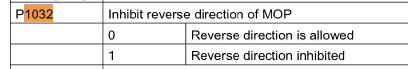

Analog çalışma için ( Cn002 makrosu ) cevap vermiştim.
P1032 MOP çalışmada aktif.

Eğer bunlarda sorun yok ise belki AP uygulaması Fan / Pompa seçilmiş ise bu uygulama makrolarında geri yön dönüşü kapatıyor. AP10 veya AP20.
Bu durumda P1110 = 0 yapılmalı.
