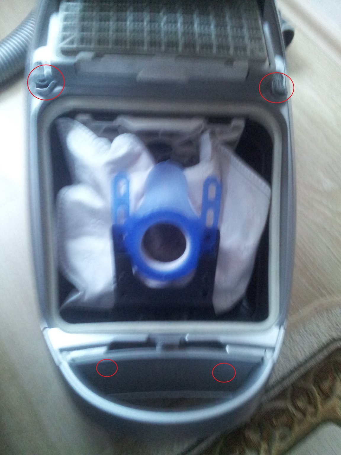

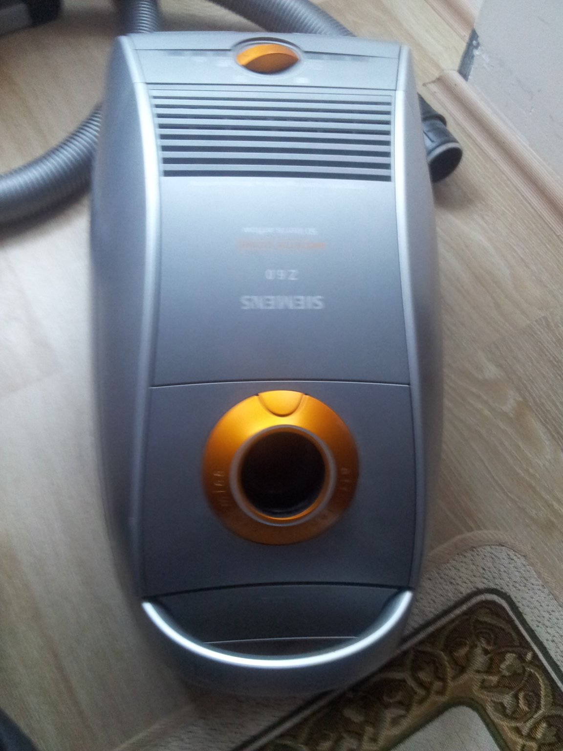

Siemesn z6.0 exterme power elektirik supurgesi çalışırken sıksık duruyor.Tamirciye götürüdüm motoru değiştirmek gerekir dedi fiyatı 180 tl .İnternette motor buldum fiyat 66 tl.
motoru alıp kendim takmak istiyorum ancak bu supurgeyi tam olarak sokemedim.4 adet vida var sokuyorum hala tam olarak kasa acılımıyor.Bu tip supurgelerin sokumu ile ilgili prtaik bilgisi olan varsa yardımını bekliyorum.
ilginize şimdiden teşekkürler.
ALTTA SUPURGE VE 2. RESİMDE SOKULEBİLEN VİDALARI KIRMIZI İÇİNE ALDIM.
BAŞKA VİDA GÖREMEDİM

Not: Motor sökme vidaları her markaya göre değişmekle birlikte mutlaka 2 tekerin yanında 2 adet,ortada 2 adet ve ön tekere yakın 1 veya 2 adet saç vidasının mutlaka da bulunması lazım. Zaten bunların yeri göze görünen normal saç vidasından daha büyük olan özel delik yerlerinden de kolayca farkedilip görülebilir. Ancak bazıları kalite kontrol yapıştırma etiketinin altında da kalmış olabilir. Bu nedenle tüm yapıştırmalı etiketleri öncelikle tamamen çıkarın.Kolay gelsin.

resimde bulunan görünen vidaları soktum ama başka bulamadım:((etiket altınada baktım...acaba kontrol kartı vidasız sıkıştırılmış mı?
Evet,bazen açılan bir boşluğa tam vidasız geçecek şekliyle olabilir veya olmayabilir,yani bu tasarım çok da değişebilir. Bazen de bir veya birkaç vidayla bu gövdeye tutturulmuş da olabilir,aslında bu makina dizaynına direk bağlıdır. Pcb hız kontrol kartının dört kenarında veya ortasında bulunan tek veya iki delikle de bazen saç vidalarıyla süpürge plastik gövdesine veya direk motor üzerine (Arçelik süper elektronik'teki gibi) tutturulmuş veya motor üzerindeki bir yarığa geçmiş de olabilir. Kolay gelsin.
