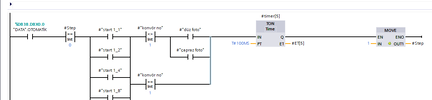

merhaba arkadalar . ben scl dilini öğrenmeye çalışıyorum. ben genelde ladder dilinde yazarım. bu ladder dillerini scl de nasıl yazarım . yardımcı olursanız sevnirim. lütfen örnekleri scl ye çevirip yazarak gönderin. teşekkürler
ben şu anda yaptığımı yazayım : timer dan önceki koşullar ile bir röle çektiriyorum. bu rölenin kontağını timer girişine bağlıyorum.bu yöntem belki uzun veya böyle yapılmalı gerekir .. bilmiyorum

1 için:
Kod:
IF "Data_Otomatik" AND "Step" = 0 THEN
    IF "Start_1" OR "Start_2" OR "Start_3" OR "Start_4" THEN
        IF "Konveyor_No" <> 1 AND "Düz_Foto" OR "Çapraz_Foto" THEN
            "TON_IN" := TRUE;
        ELSE
            "TON_IN" := FALSE;
        END_IF;
        IF "Konveyor_No" = 1 THEN
            "TON_IN" := TRUE;
        ELSE
            "TON_IN" := FALSE;
        END_IF;
        IF "TON_IN" THEN
            "Timer_5".TON(IN:="TON_IN",
                          PT:=T#100MS,
                          Q=>#Timer5_Q,
                          ET=>#ET5);
        END_IF;
        IF "Timer_5".Q THEN
            #Step := 1;
        END_IF;
    END_IF;
END_IF;

çok teşekkür ederim.
ikinci resmi de bu mantıkla yaparsın ustad
