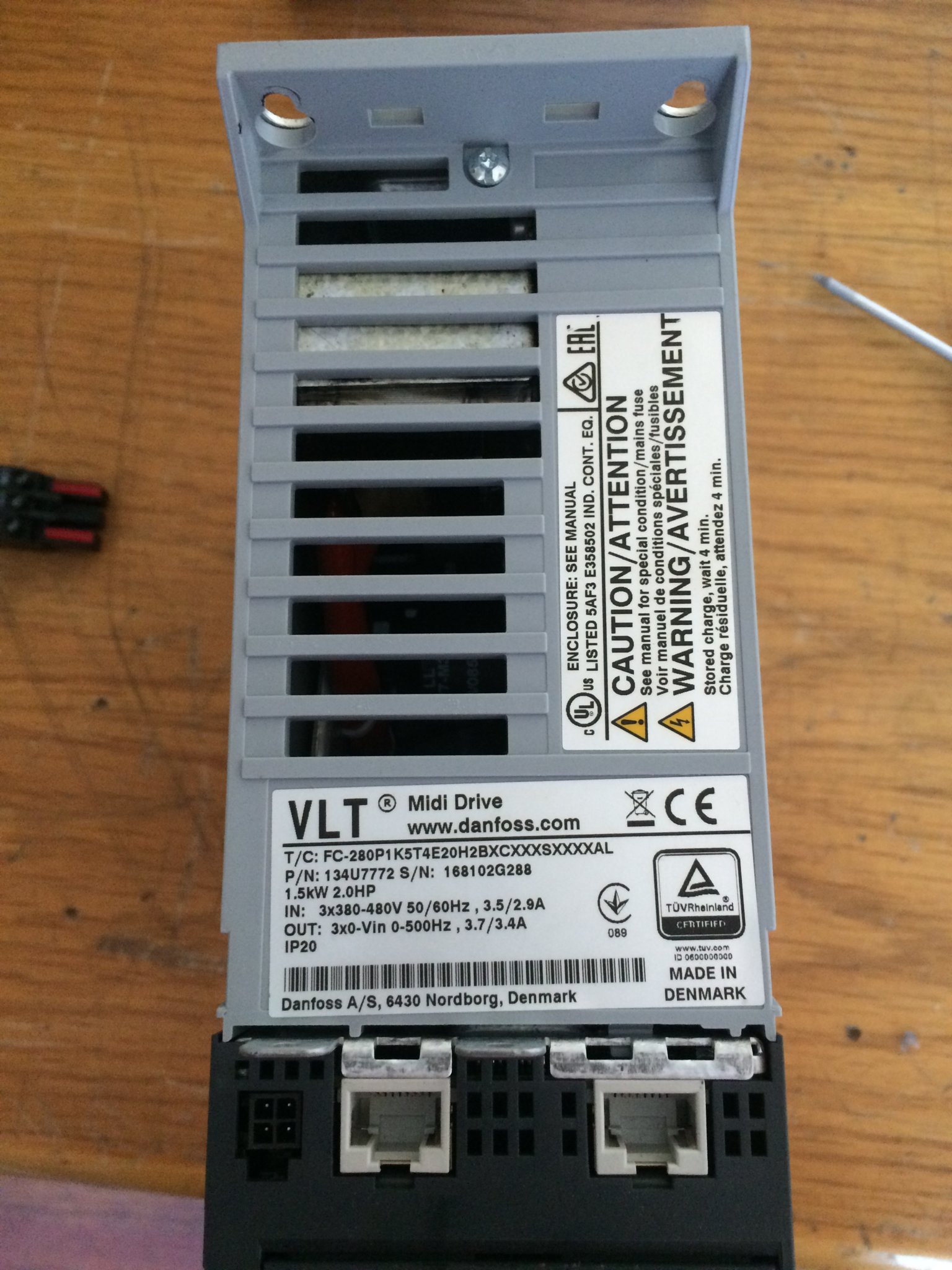

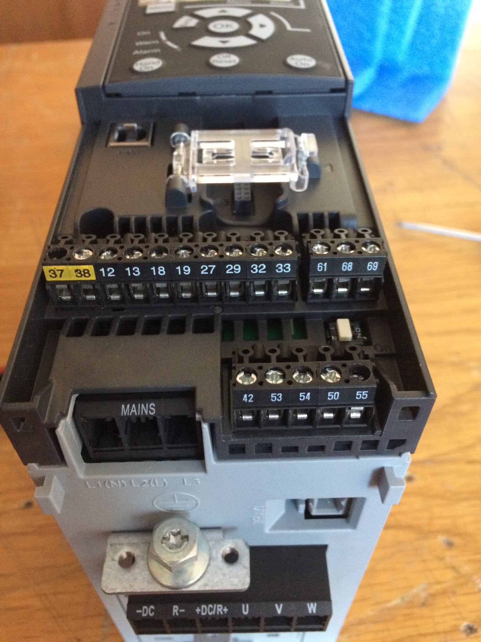

Danfoss FC-280 midi driver modelini inceleyebilirsiniz. ( AL ) kodu profinet olduğunu gösterir. Bu kod ile istediğinizde dahili olarak geliyor.
