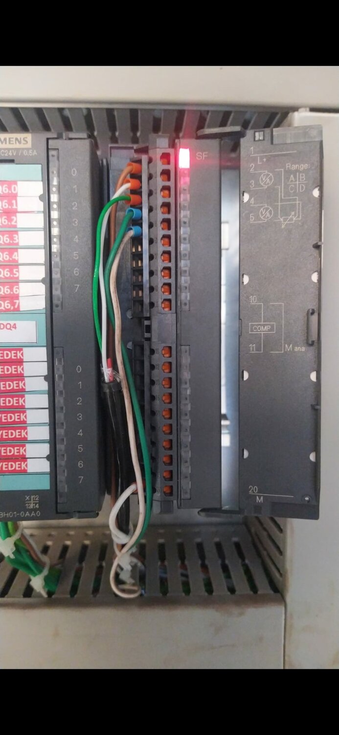

Arkadaslar merhabalar 331 7KB02 0AB0 analog kartım var iki tane 4-20 Ma çıkış yapan sensörum var biri akım trafosu dönüştürücüsu biride basınç sensörü ikiside 4-20 mA çıkışlı ikisinin bağlantısı yaptım ama halen SF ışığım yanıyor hardware tanıtımını yaptım ama halen SF yaniyor birinci sensor akım donustursunden geliyor beyaz kablo l0 yeşil kablo gnd den geliyo ikinci sensörum basınç sensörü bir pininden + 24 verip diğer pininden +24 plc ye bağlı 5. Pindede eksi var neden halen SF yaniyor

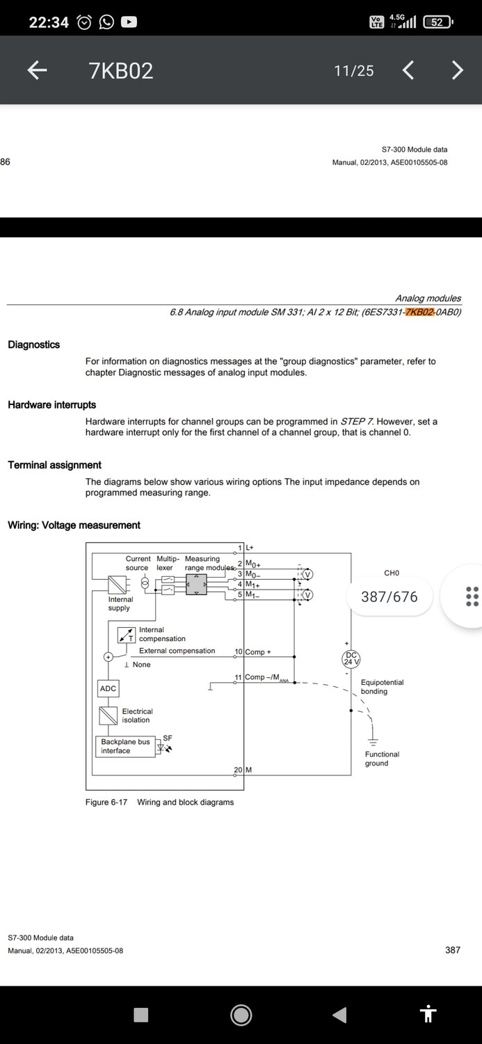

Manuelde böyle yazıyor ben 10 Compa hiçbir şey baglamamisim acaba ondan mı 10comp+ ne anlama geliyor

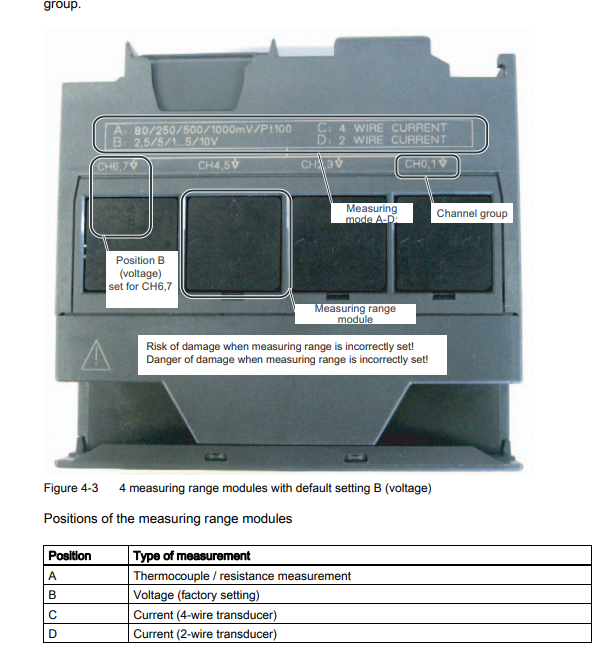

1-) Modülün yan tarafında PT100, 4-20 ma 0-10 V , 0-20 ma , -10V +10V 2 veya 4 kablolu gibi seçimlerini yapmalısınız.
2-) 1. Maddeden sonra hala yanmaya devam ediyorsa +24 V gelmiyor olabilir ölçüm yapın.
