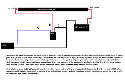

Resmi Okuyun
tip 31 (bd241) bence uygun tabi ben hiç denemedim bendemi yapsam acaba elimde bir iki malzeme var
şimdi şöyle bişi var bu tip31 in çok hassas oldugunu ögrendim ve bi kaç yerde okuduguma göre tip31 in hassaslıgından dolayı ledler sürekli olarak yanık vaziyette kalıyormus gerci henüz denemedim elimde malzeme yok ama sende deneme sansı var sanırım bi deneyip haber verirsen daha iyi olur
şimdi ledi hoparlöre bağlasak hoparlörde sürekli bi enerji var ses açık olsada olmasada az bisi etkilesim var tip31 de hassas oldugundan dolayi ledler sürekli yanık kalıyor
jakı pc ye baglayıp denesek yine bi kac yerde okudum ya sönük yanıyor yada hic tepki vermiyormus ledler
adaptör ne kullanıyorsun o çok önemli led trafosu kullan adaptörde enerjiyi kesince ledler bir süre yanık kalır .ben denerim ama trasitör yok belki ilerde denerim şuan zaten başka denemelerim var yinede bir bakayım yarın trasitör bulursam deneyeyim birde jack ı
pc ye bağlaman daha iyi olur sizin şu anki sıkıntınız adaptör gibi görünüyor

ne kadar led kullanacaksın onu hesapla şerit led kullanacaksan metresi 4.8 w harcıyor ona göre hesaplayıp led sürücüsü al (power supply) jack al tip 31 transistör al kaç metre lazımsa 0.75x 2 kablo al bağlantılarda zorlanırsan
yardımcı oluruz
