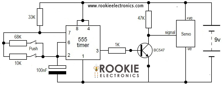

Arkadaşlar benim yapmak istediğim servo motoru bir butona basılı tuttuğum sürece dönecek bu 7 turda olabilir yarım turda olabilir elimi çekince duracak. Diğer butona bastığımda ise diğer yöne aynı işlemi yapacak. Biraz ipucu verirseniz sevinirim.
MErhabalar,
Servonuz nasıl bir servo yazmamışsınız ama eğer servonuz benzer bir ürünse aşağıdaki gibi bir devre yapabilirsiniz. Ben denemedim ama çalışmaması için bir sorun yok. Bu devrede puls gönderiyor.
Devrenin paylaşıldığı site için tıklayınız. http://rookieelectronics.com/servo-tester/
Servo lar genelde 0-180 derece döner ama elinizde sürekli dönebilen bir servo varsa arduino yada pic ile de yapabilirsiniz
