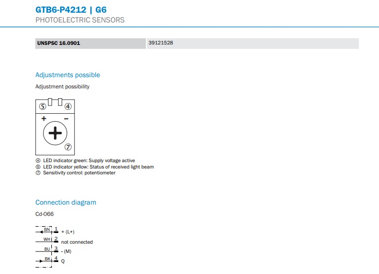

Merhaba Arkadaşlar,
Elimde Sick GTB6-P4212 marka fotoelektrik (cisim algılayan) sensör bulunmakta.
Bu sensör önünden cisim geçtiğinde algılama ışığı yanıyor fakat veri göndermiyor. algılama ışığının yanması tam olarak sağlam olduğunun göstergesi midir? yoksa algılama ışığı yansa dahi bozuk olma ihtimali var mıdır? Birde bu sensörün sağlamlık kontrolü nasıl yapılabilir?
Merhaba.
Sensörün algılama ışığının yanması enerji çıkışı veriyor anlamına gelmez evet.
Çıkış ta voltaj olup olmadığı kontrol edilmeli.
Varsa röle vs kontrol edilmelidir.

Fonksiyon ledi çalışıyor olsa da bu %100 sağlamdır anlamına gelmez, mesela çıkış transistörü bozulmuş olabilir
Sağlamlık kontrolünü şöyle yapabilirsin:
-Cihaza 10 ila 30 V Dc besleme ver (Kahverengi +, mavi -)
-Hassasiyet ayar potunu ortaya gelecek şekilde ayarla
-Cihaz pnp çıkışlı, Voltmetreyi dc moduna getir, - probunu kaynağın -'sine, + probunu sensörün siyah kablosuna sabitle.
Sensör algıladığında voltmetrede + yönde voltaj değişimini görüyorsan sağlamdır, okuduğun değer değişmiyorsa bozuktur.
Kolay gelsin
61238
Bağlantı kablolarını da bir kontrol edin. Sensör çıkış kablosu kopmuş, gevşek, kırık pin veya farklı bir yere de bağlanmış olabilir. Tüm kabloların sağlamlığından eminseniz sensör çıkışında problem olduğu düşünülebilir.

Merhaba, hepinizin verdiğiniz bilgiler için çok teşekkürler, dediğiniz kontrolleri yapacağım.
Bir şey daha sormak istiyorum, bu sensörlerin üzerinde mesafe ayarının haricinde birde ışık yoğunluğu (light-dark) ayarı var. Bu ayar nedir ne işe yarar, neye göre nasıl ayarlamak gerekir bu konuda da bilginiz var mı acaba?
L ON iken sensör cismi gördüğünde çıkış verir.
D on iken sensör cismi görmediğinde çıkış verir, cismi gördüğünde çıkış vermez.
Bu ayar bazı sensörlerde üzerinde olur. Bazı sensörlerde kablo bağlantısı ile yaparsınız. Genelde sensör kablosunda pek sık kullanılmayan beyaz kabloyu +24 veya 0v seviyesine bağlamak suretiyle çalışma şeklini değiştirebilirsiniz.
