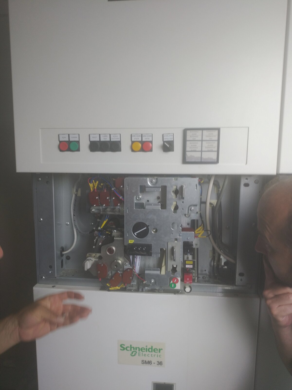

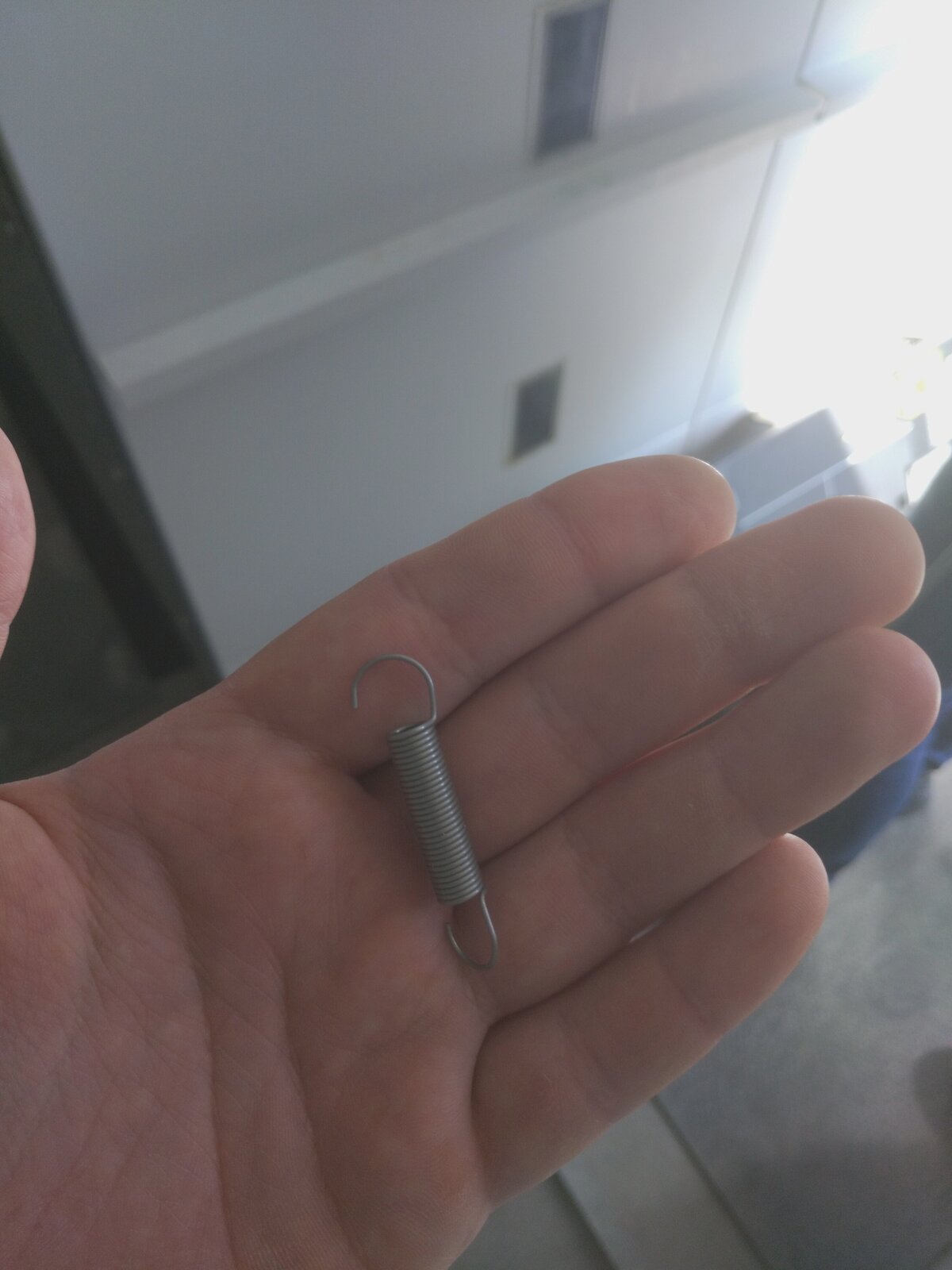

İyi günler, Schneider SM6-36 QM motorlu yay kurmalı Yük ayırıcılı trafo koruma hücresi mevcut işletme sorumlusu olduğum fabrikada. Hücrede ayırıcı yayı kurulmuyor. Elle yada motorlu hiç bir şekilde kurulmuyor. Mekanizmadan da bir yay düşmüş durumda. Mekanizmanın teknik şemasını bulabilme imkanımız var mıdır?
İlgilendiğiniz için sağolun ama burda da o mekanik kısımın şeması yok. Servisten destek istedik onlar da o yayın nerenin olduğunu bulamıyoruz diyorlar, ekip göndermediler. Tesis yatıyor. Hiçbir şekilde trafoyu besleyemiyoruz

o yayın derken fotosunu görsek .
ekip göndermediler Arıza bildirimini resmi bildirim yapmamışınızdır .
Bu resimler servis elemanına da gönderildi.Ayrıca video da gönderildi. Saha servis talep formu da imzalanıp gönderildi. Daha başka nasıl bir resmi bildirim yapılıyosa onu da yapalım da bir çözüm bulunsun artık. Yani acil saha servisi talebi diyoruz. Ama çok acil değil anlaşılan!!

Sonunda teknik servis geldi, çıkan yayı taktılar fakat onunla bir ilgisi yoktu. Kurma yayının tutan parçanın kaynak noktası kırılmış, mekanizmanın değişmesi gerektiği söylendi. Malesef olmayacak şey başa gelmiş ve o yay kırılmış. Kötü şans.
